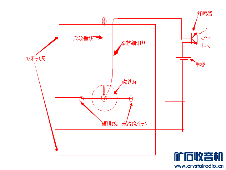

用这个方法也能做地动仪
只是传感器换成振动开关
地震时 发出报警
  如这以前有人发过 做个地震仪,地震年里报平安
只是电源现在可用矿石机的输出了

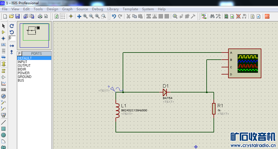

用ISIS想做一个矿石机的仿真
但可变加上去了  信号源不认
有谁对这个软件用的好啊
能能说一下吗
谢谢

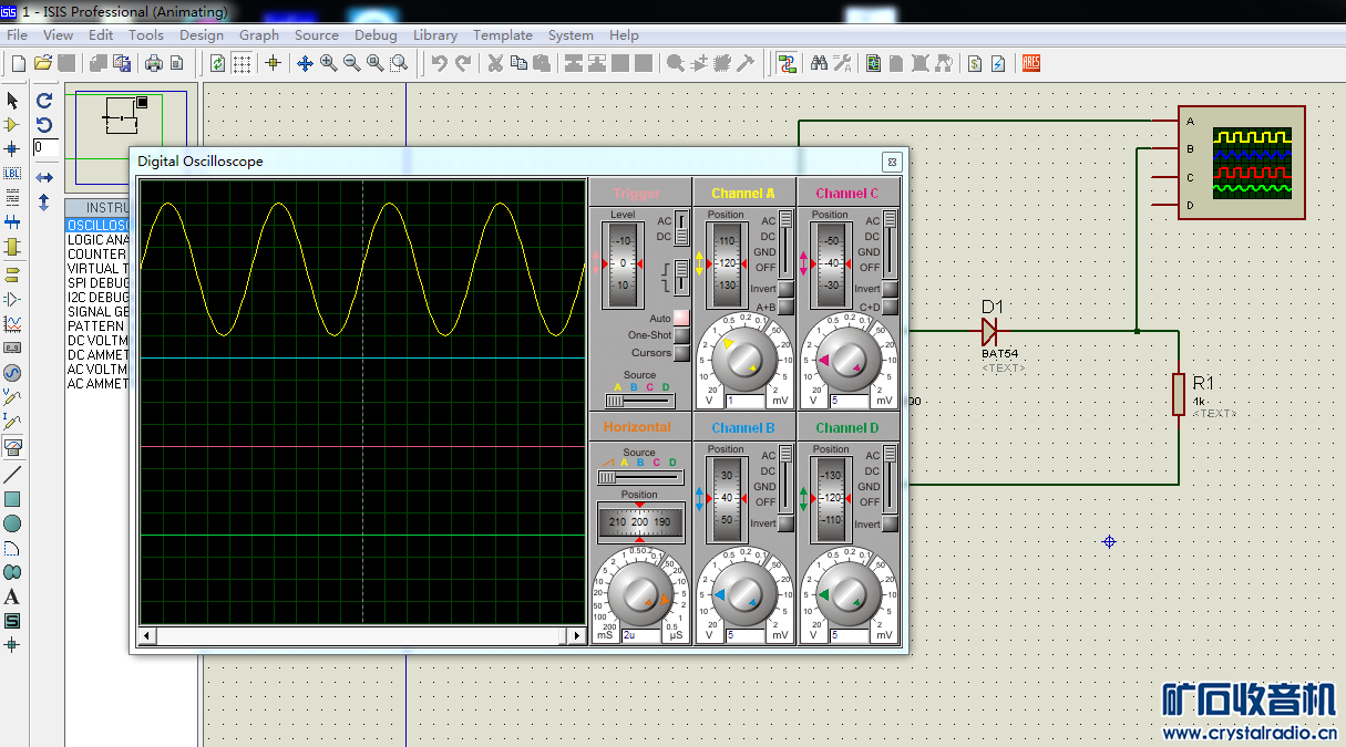

 楼主| 发表于 2014-4-4 07:54:54 | 显示全部楼层
可变在库中没有仿真参数
用一般电容吧
可是二级管不对啊
B通道是一半的才对
为什么是全的?正负全有!

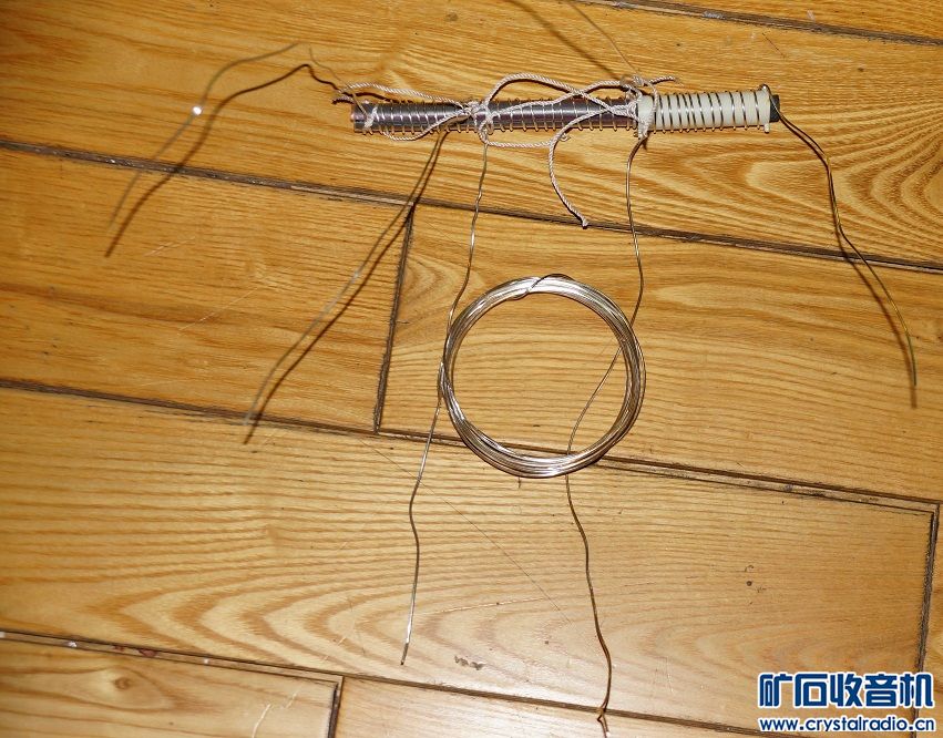

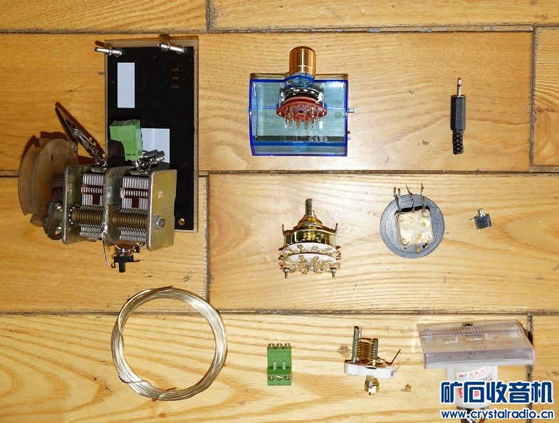

 楼主| 发表于 2014-4-4 17:23:17 | 显示全部楼层

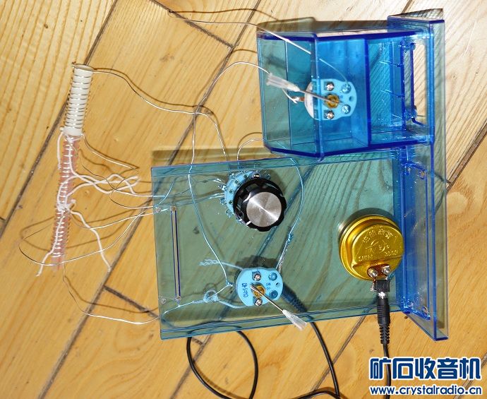

准备好短波机的元件
现在只是不知磁棒线圈如何做
线有
镀银的线
可变有三种 但看来全不太好
没做过
希 前辈给指导
线圈如何做?
谢谢
补充内容 (2014-4-4 19:41):
按 14 12 11 做了线圈 先试一个吧 线用了一多半
总体结构
总体结构

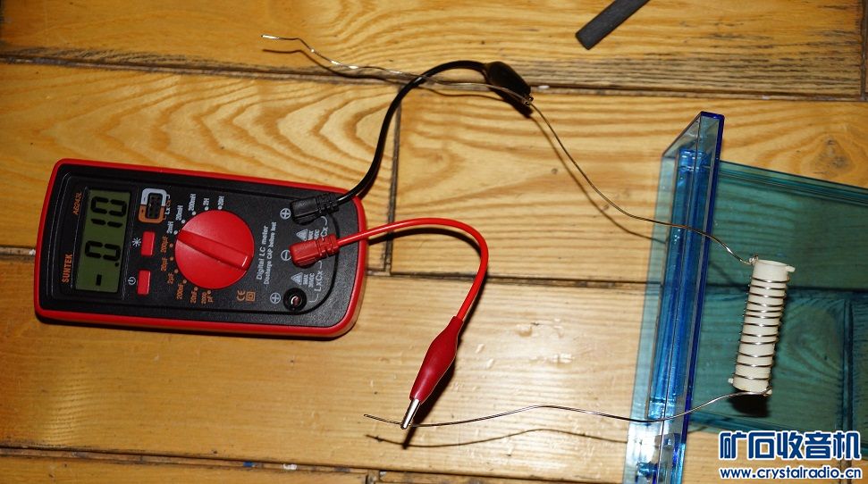

 楼主| 发表于 2014-4-4 20:23:42 | 显示全部楼层
紧急求帮助
空心的线圈比有磁棒的电感量还大?
这是为什么啊
是我的表不对
是我看的不对?
还是为什么???
想不通了
这样能做的 出声音吗?
上一次没只有交流声音!
不要又不成吗??

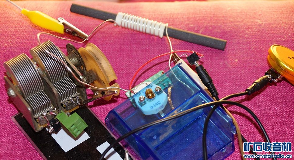

 楼主| 发表于 2014-4-5 06:57:14 | 显示全部楼层
SW 矿石收到台了
还不少台
有几个国家的
但发现
1 用磁棒还不如不用磁棒
2 收到的台 在几个点近外 点边上要有台 就会有几个 要不就没台 有几个点是这样
3 用天调和不用天调不一样
4 47P的比360P的好''
不理解的是 用磁棒为什么到不好了?
下面是试用磁棒的 还是试不用的啊?
发表于 2014-4-5 08:46:29 | 显示全部楼层
收短波必须用短波磁棒,你图中我看应该是中波磁棒?
空心电感10uH用5/47p可变可收听7---16MHz,用12/365p可变可收听2.6---12MHz。不用磁棒也很好。
 楼主| 发表于 2014-4-5 09:53:33 | 显示全部楼层
谢谢指导
这磁棒是从友谊
电子买的
当时定的就是SW用的
不过
有什么方法能看出来吗?定了是不是SW的磁棒
我 在给做成分三个线圈的了
用开关换
能收到朝鲜 日本 还有神的台
现在的问题是
47P 没法调台
现在还想做一 个您的好看线圈 的矿石机
用660的线
不知什么样的性能好
又好看
 楼主| 发表于 2014-4-5 15:55:16 | 显示全部楼层
本想做一个 3DQ的SW机
可惜磁棒不成
正好线圈是三个 用个开关 做个多电感的SW机
47P 可变也小 用多电感的正好
47P 也不好调台
用个土法子吧
等上班 去中关村买专用的电容 实现对电容的分断调协
这个SW 机上 用725有效不?
还有660的线没用
在做一个好看的线圈

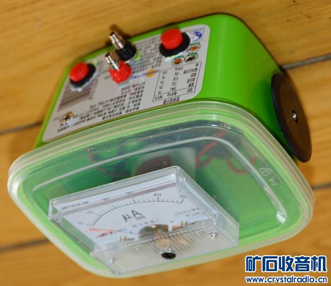

 楼主| 发表于 2014-4-7 06:35:26 | 显示全部楼层
请前辈帮看看
这个SW机为什么不成
能收到台
不多
就三 4个
还混在一起
我如何修才能更好
线圈9UH到14UH
三个
天线是网线拉的 10米长吧
有个说日本话的台 能从10UA到50UA以上 自己一会大 一会小
一台的台也就几个UA
用空心线圈做做3DQ机器?
用磁环能做3DQ?

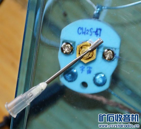

发表于 2014-4-7 14:45:37 | 显示全部楼层
去买短波磁棒,研究发现中波磁棒用于短波是不行的,Q值很低。现在有不少人把高频焊机中的磁棒当成收音机中的磁棒卖,那个东西Q值只有个位数。短波磁棒很好鉴别,只要你有一根肯定是中波磁棒的磁棒。然后用5ml的针管做一个空心线圏,圈数仼意。把空心线圏和电感表连通,这时会有个电感量显示,不要理它,只管把己知的中波磁棒插入空心线圏,记仼这个值,然后再插入疑似的短波磁棒,真正的短波磁棒的电感值比中波磁棒小很多。这种方法鉴定中短波磁棒万无一失。如果将高频焊机用的假收音机磁棒放入空心线圈,电感值将非常大。
