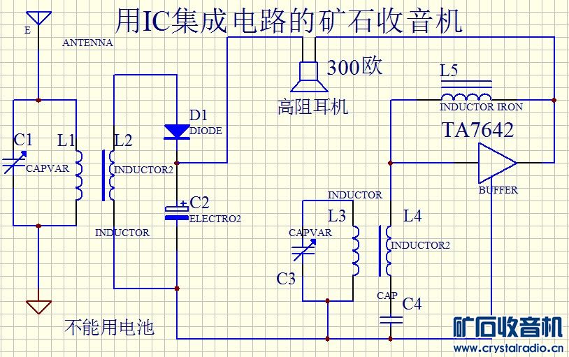

无电池,用TA7642IC ,收三个台,选择性好,音质也好,选用的元件是一般的东西。好找。

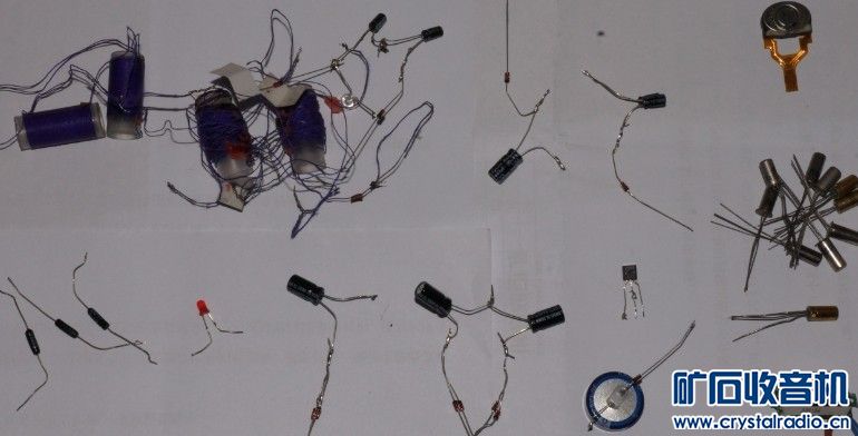

 楼主| 发表于 2013-12-23 17:26:50 | 显示全部楼层
部分现场相片
发电部分的测试,LED亮
发电部分的测试,LED亮
原理试验机
原理试验机
细节
细节
元件和工具
元件和工具
各种组合实验用到的。。。
各种组合实验用到的。。。
现场
现场

 楼主| 发表于 2013-12-24 01:53:16 | 显示全部楼层
信号强度 试了半波,全波,倍压三种电路,电容从几千P到1个法拉
短路电流最小50UA表满量程
开路电压超3.2V (有大边10V的)
能稳定的叫各种色的发光LED亮,白天不太阳直照下能看到。
没有更好的设备,太多的东西测不了。
后以2K电阻为标准负荷选供电单元参数

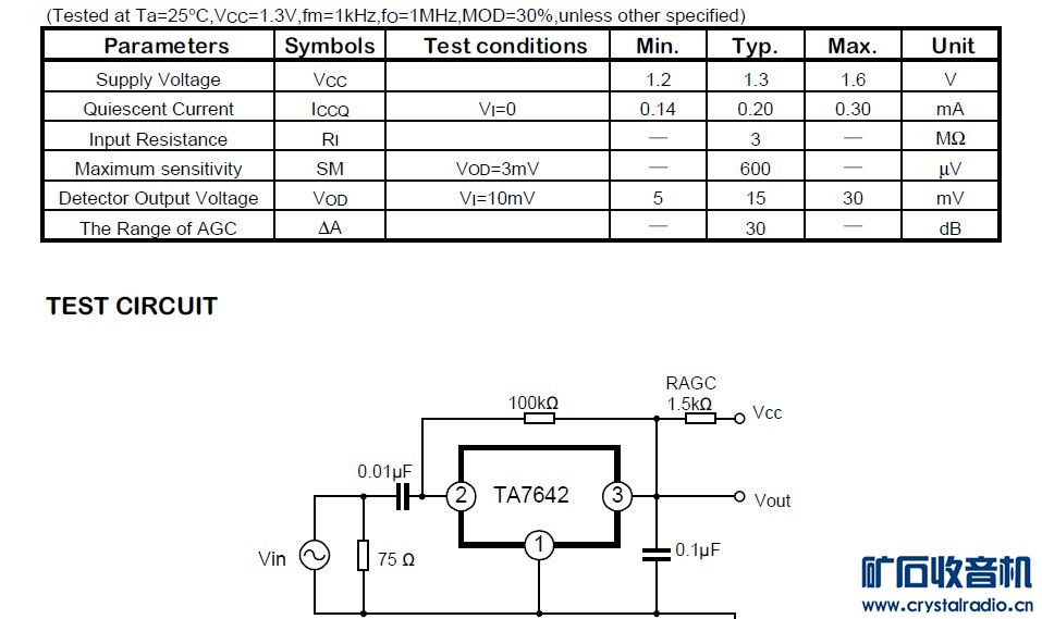

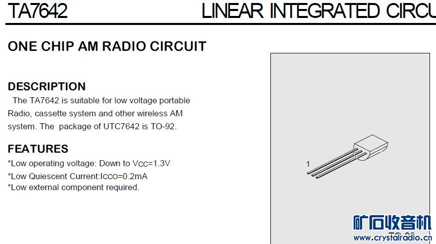

 楼主| 发表于 2013-12-24 07:12:03 | 显示全部楼层
TA7642原理网上好多,就不在说了
总之是个收音机的前级IC。
请看图
TA7642 3
TA7642 3

发表于 2013-12-24 09:16:29 | 显示全部楼层
很强大,7642功耗甚微,灵敏度极高,用强信号天线检波,超级电容储能为其供电很不错啊!赞一个!
