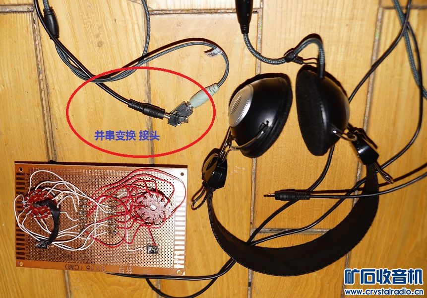

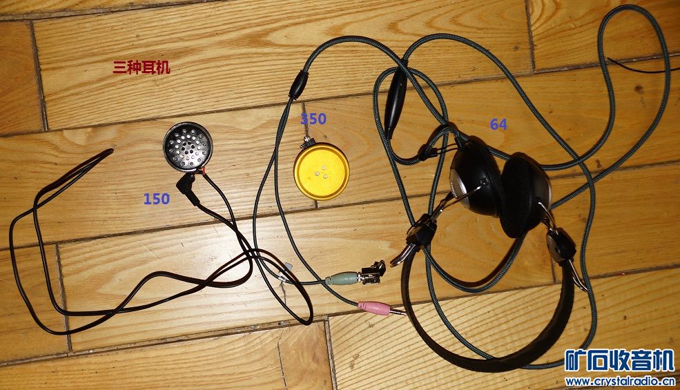

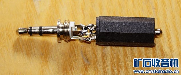

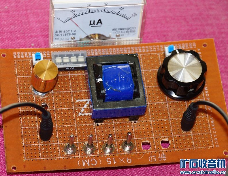

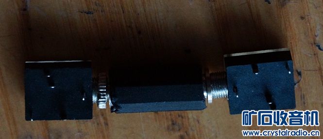

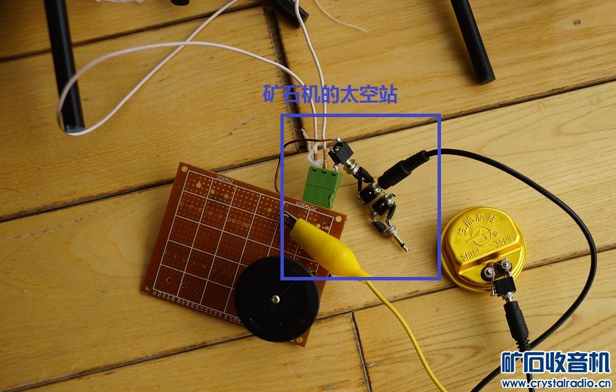

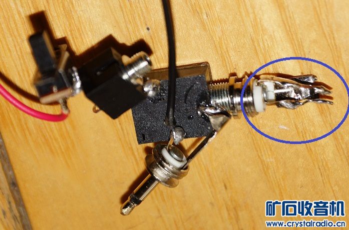

 楼主| 发表于 2014-4-13 06:29:50 | 显示全部楼层
做了一个3DQ4脚全接出的接头
以后好能看G1 G2 的功能
试了725
对64欧耳机有用
对别的没什么用
对SW机有用
对3DQ机没什么用
在SW机上 用计算机耳机 一是声音大了
二是选择性好了
问725上
并电容如何选用?

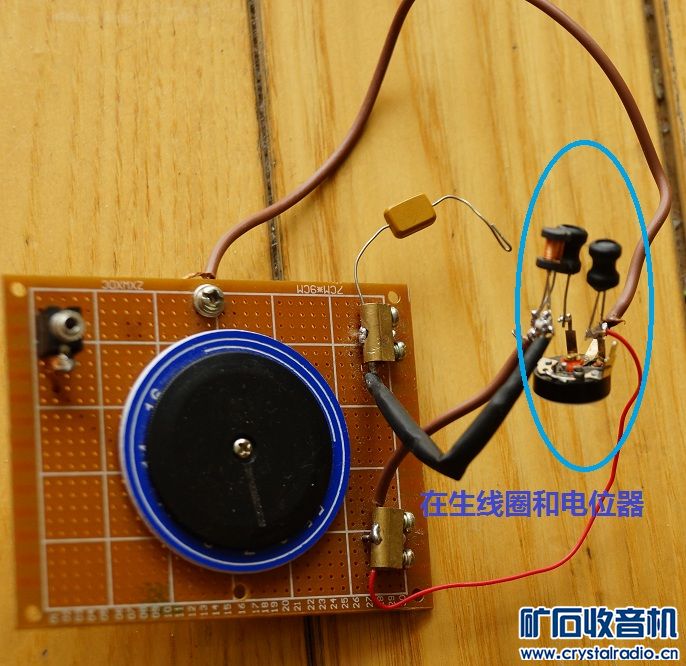

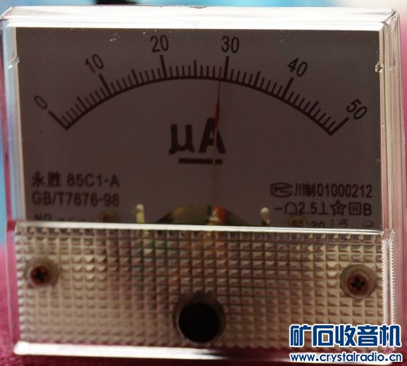

 楼主| 发表于 2014-4-13 15:34:54 | 显示全部楼层
725 不是万能的
对 3DQ的机器 不用725 30UA    用了725 就没大过15UA
但725 对我的SW机很有用的
又试了在生机
没用电池
可能电压不成
能加大声音
在没有自激的情况出现 也没有燥音
没法测量啊
3DQ在生的原理是什么?
在生电路中有一个电位器 图上用1K 我用的是4.7K 成不?
725板子要加上并电容的可调 电容一般有多少种?
我准备6种 可选档
成不?

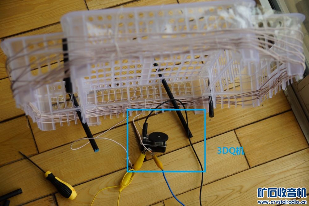

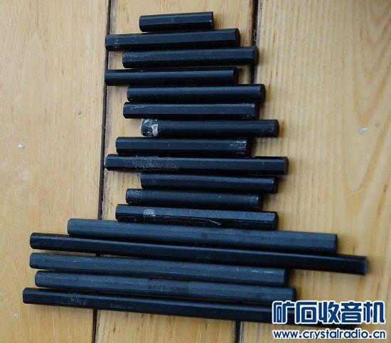

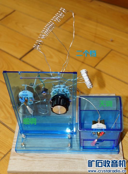

 楼主| 发表于 2014-4-14 06:17:37 | 显示全部楼层
小电感的 3DQ机
电路图
不用天线
但要用20CM的磁棒
用40CM磁棒更好
这个机器
用35欧0 ,二个350欧串, 一个150欧, 2个32欧串  全能工作
但一个350欧或 一个150欧好一点
用725没多大效果 725对2个32欧串也没什么用
又要是SW用3DQ是不是比二极管好

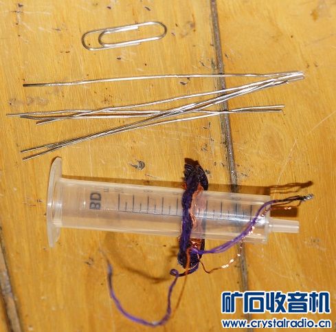

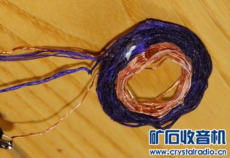

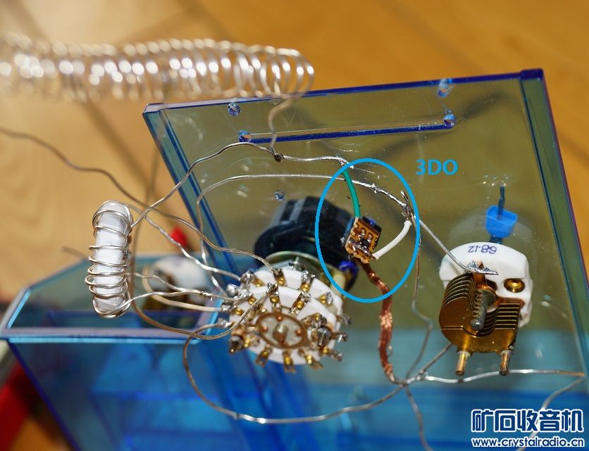

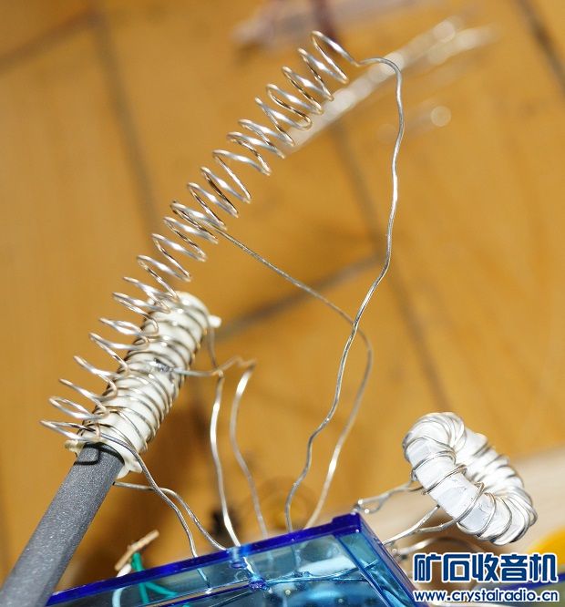

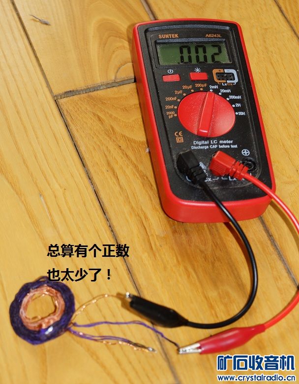

 楼主| 发表于 2014-4-14 16:55:04 | 显示全部楼层
做了一个小线圈
测出个负电感量
为什么啊?
请前辈指导

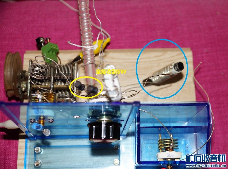

在次修改SW机
换成3DQ机
空心线圈的有进步
磁环的 没什么变化
不过
换了3DQ
725是没用了
用上725 声音全没了
为什么啊?
在次请前辈指导
用的最基本的3DQ电路
谢谢

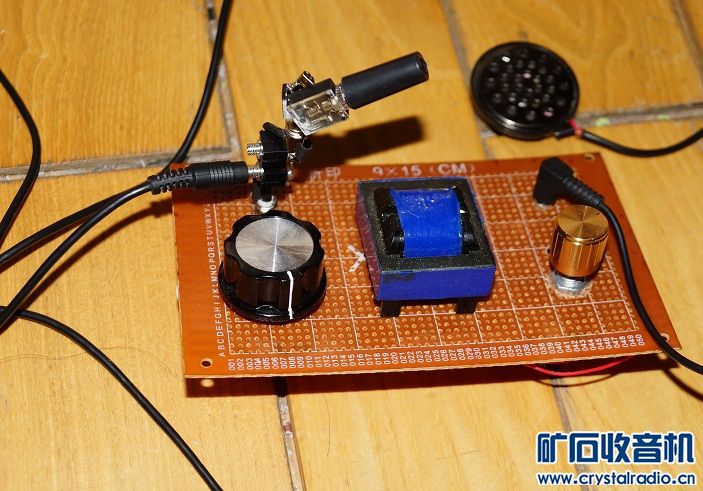

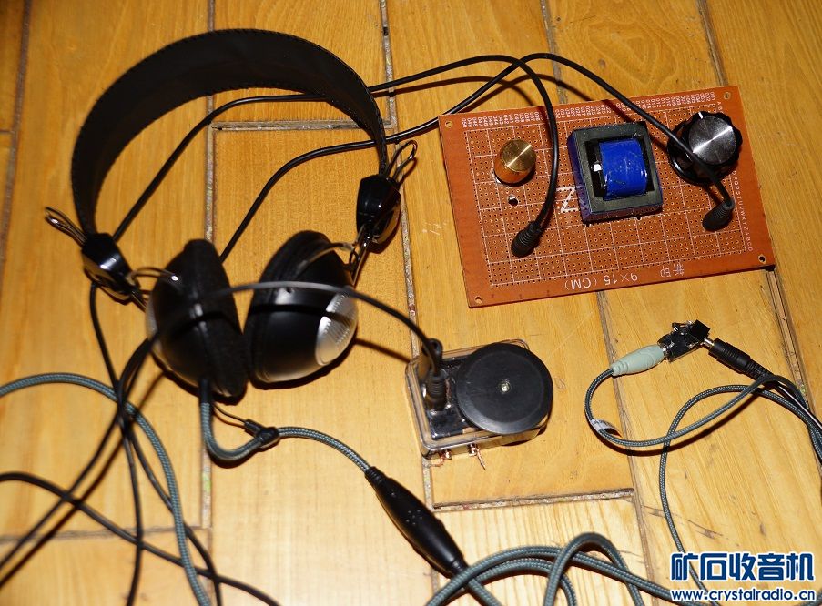

发表于 2014-4-14 18:01:27 | 显示全部楼层
MOS管检波器输出阻抗很低一般用阻抗较低的耳机就可以不用匹配变压器,但是如果耳机阻抗太低,比如8欧耳机,就要用匹配变压器了,变压器的阻抗应该是8欧变几百欧到几K,因为仿T725 不提供8欧阻抗,就要在原线包外面穿绕60匝接耳机,检波器输出可以选150欧到几K的每一端试试,找一效果好的端子用。
还有一种情况要用仿T725:如果要在3DQ矿机上用高阻耳机或是高阻舌簧喇叭就要用仿T725了,不过要反着用,高阻耳机或舌簧喇叭接几十K阻抗端,MOS管检波器输出接150欧到几K阻抗端的任意一端。简而言之:用变压器升高MOS管检波器的输出阻抗,使之与高阻负载匹配。

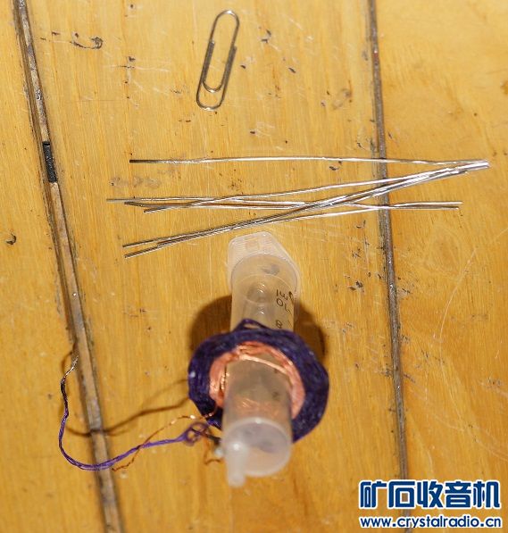

 楼主| 发表于 2014-4-15 06:40:00 | 显示全部楼层
lq19512003 发表于 2014-4-14 18:01
MOS管检波器输出阻抗很低一般用阻抗较低的耳机就可以不用匹配变压器,但是如果耳机阻抗太低,比如8欧耳机, ...
谢谢指导
725 就没试过
这次试了一下
现在想给725加 上电容 也分档的
不知道加多少种 各是多大

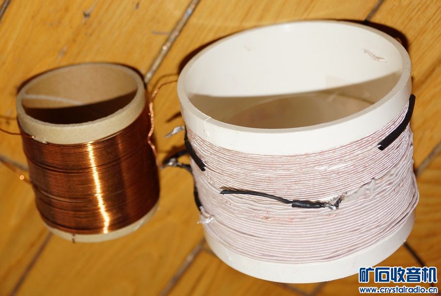

又试了三个线圈 在SW上
如相片
做小线圈 太小了
不成功
可能是分布电容太大
线圈架子
线圈架子

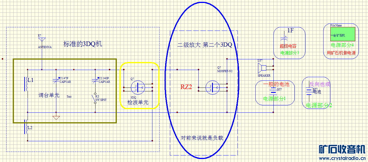

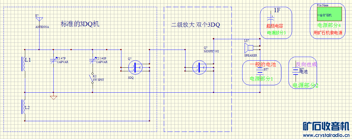

 楼主| 发表于 2014-4-15 14:51:39 | 显示全部楼层
试了一个二级的3DQ放大
看电路图
声音大了太多 灵敏度有本质的变化 选择性同样有很大的提高
用了电池 超级电容 和别一个矿石机做电源
用电池 是为了方便的看本电路能不能工作 并更方便的找出各参数关系
电池做电源  正负 或负正 全成 但有一个方向 时性能更好
本电路 在超级电容做电源 电源电压 0.3V时 还能工作 用超级电容做电源 是为了更方便的看到 本电路和电源电压的关系
很希望 大家也来试试
找出更好的参数组合。
并 最好 做到不用电池
用电池就不是矿石机了
更多的细节 请大家来测试
一是大家的条件比我好 设备您更全
二是 大家的想法会更全 更专业 对吧

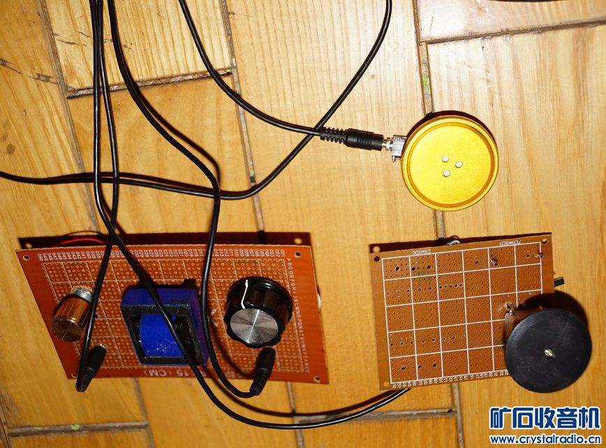

 楼主| 发表于 2014-4-16 07:42:47 | 显示全部楼层
3DQ二级机实验的相片

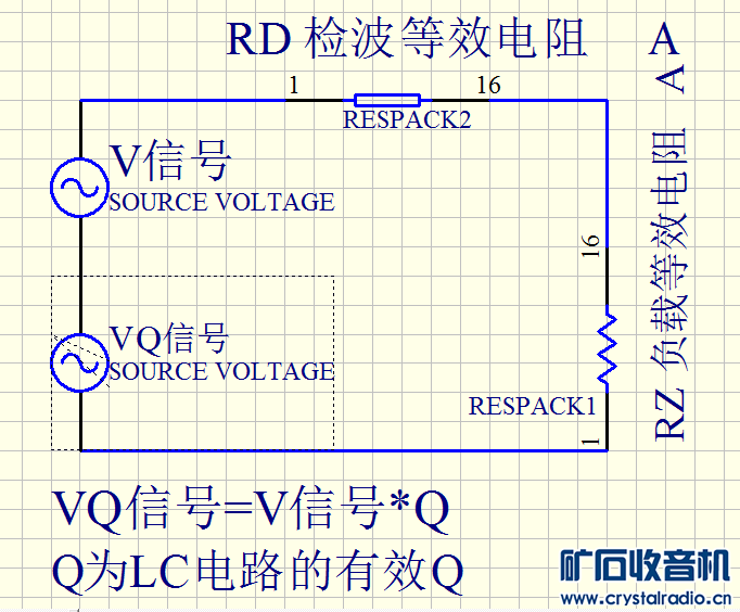

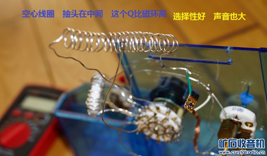

 楼主| 发表于 2014-4-16 14:37:33 | 显示全部楼层
对Q値的新认识
没钱买 高阻耳机 更没有高级的线圈
对高Q 值 没体会
空载时Q在高 对我来说 没有高阻的耳机 低阻耳机一接 Q全一样的
高Q的好处 等同没有
用上二级3DQ机
对比高Q线圈和一般线圈
不同就出来了
低阻耳机时 没听出太多的不一样
用二级3DQ后
高Q的声音大 弱台也出来了  选择性好很多 台和台远了
第二级的3DQ对第一级的3DQ来说
就等效一个高阻耳机 了
对系统的检波回路来说
负载RZ大了 对Q的影响小了
RZ1<<RZ2
Q1的有效值<<Q2有效值
对双3DQ电路来说
对等效的信号电压就高了
声音也就大了 选择性也好了
加之 三个矿石 本身的Q就有高有低
Q空载本身就不一样
对大RZ 高Q空载的电路组合来说
Q有效更不一样了  Q大了 对弱信号的放大就好了
弱台也出来了
以上分析是不是对?
请大家。。。。
谢谢
3DQ机
3DQ机
发表于 2014-4-16 17:35:43 | 显示全部楼层
矿机本身能获得的能量来源于天线和线圏,总是要把强台转化为供电本质是事倍功半的。如果有一根好的天线,有一个高质品的线圈才能给电解电容充电,当电解的电压上来后,才能使3DQ进入放大状态,而3DQ一但是放大器了,功耗立刻巨大(相对的)上升,如果你的线圉提供不了这种功耗须求,则3DQ又停止放大。问题又回到天线和线圏上来了。如果能研究出可以把3DQ推动到放大状态的线圈,矿机本身的检波电流己经是很惊人了,用8欧姆的耳机都可以直接收听了。我相说的是,要是使得3DQ进入放大区,它的供电线圏的Q值将是非常高啦,而Q值如此之高的线圈,3DQ即使&#144308;放大,矿机的声音也是很大了。

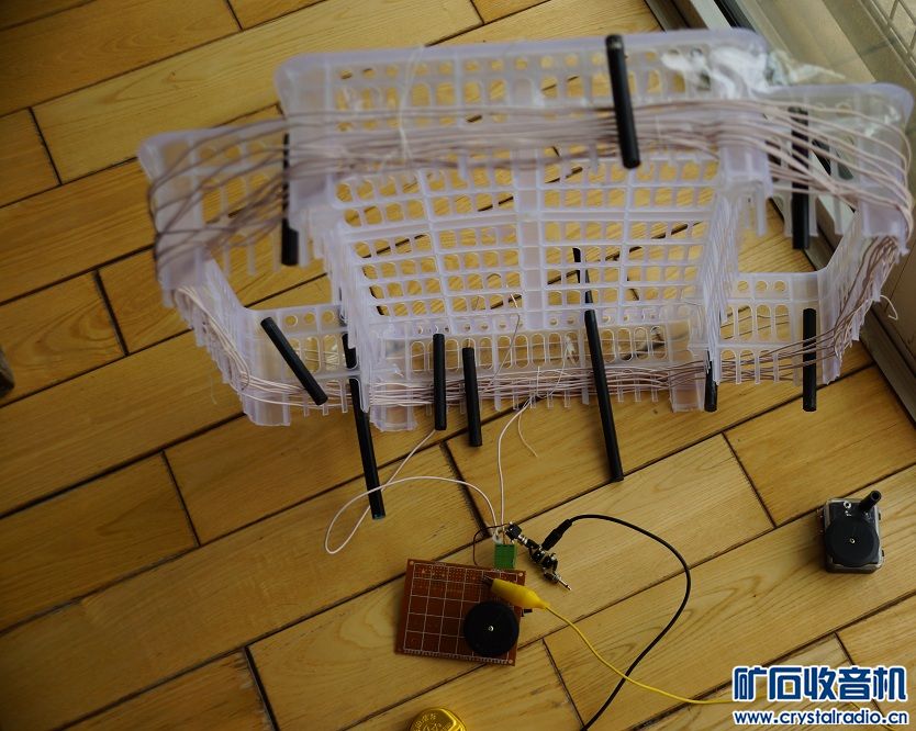

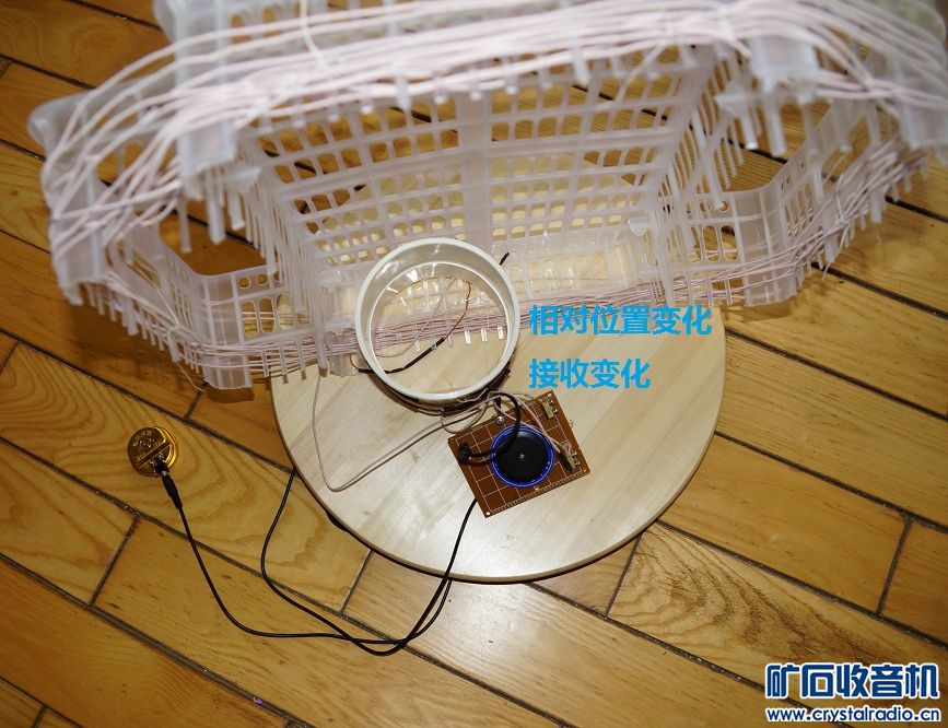

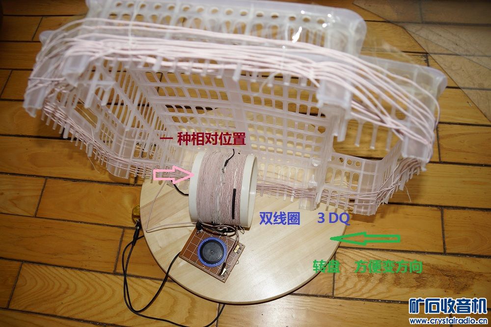

 楼主| 发表于 2014-4-16 18:54:09 | 显示全部楼层
做一个大环
第一次做
35CM*35CM
15T 225UH
有很强的方向性
对二极管或3DQ的机器全能做到不用天地线了
