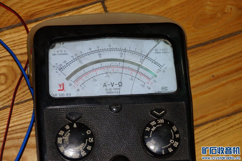

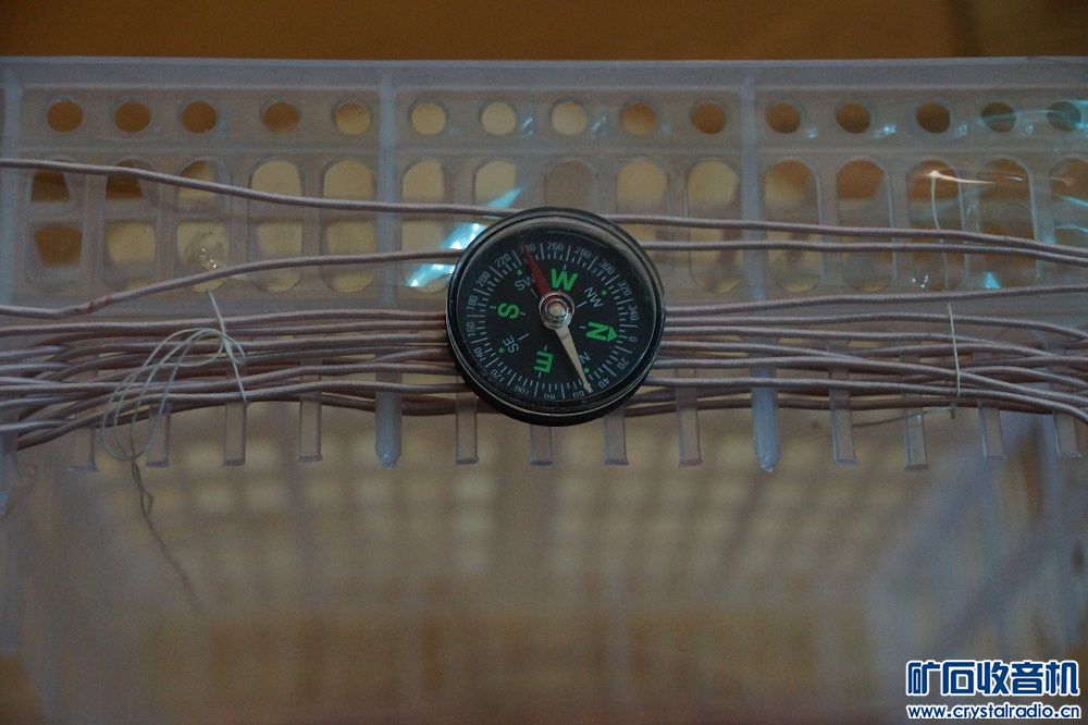

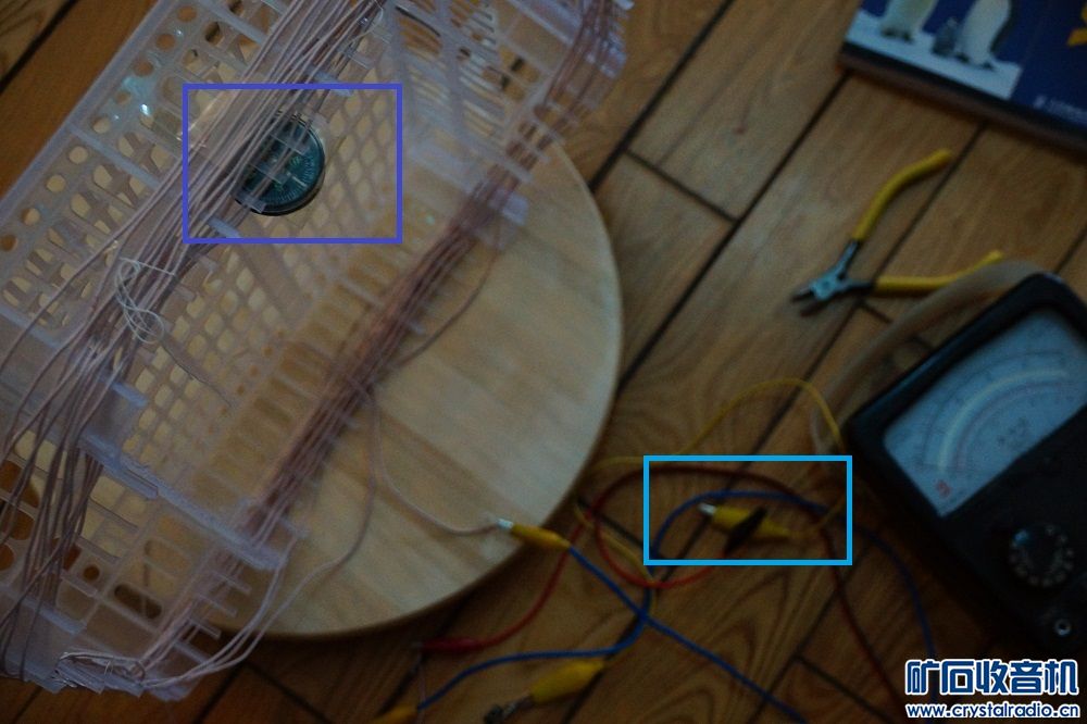

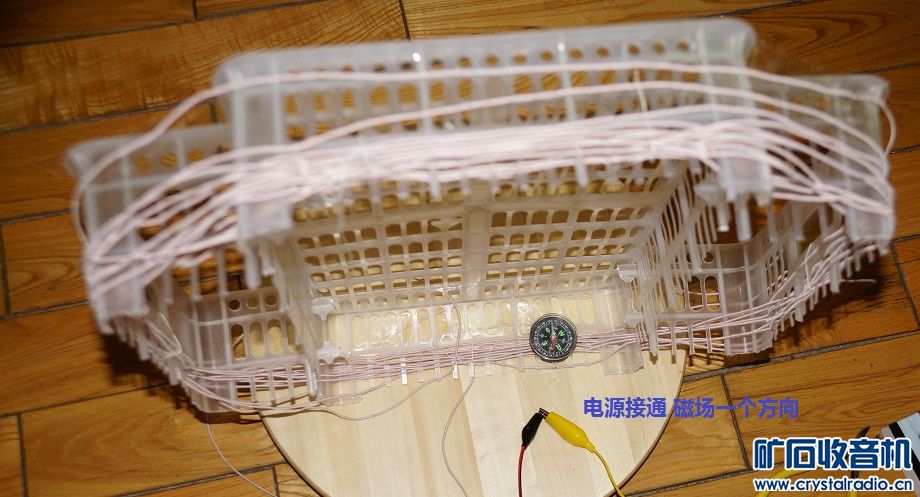

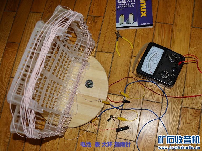

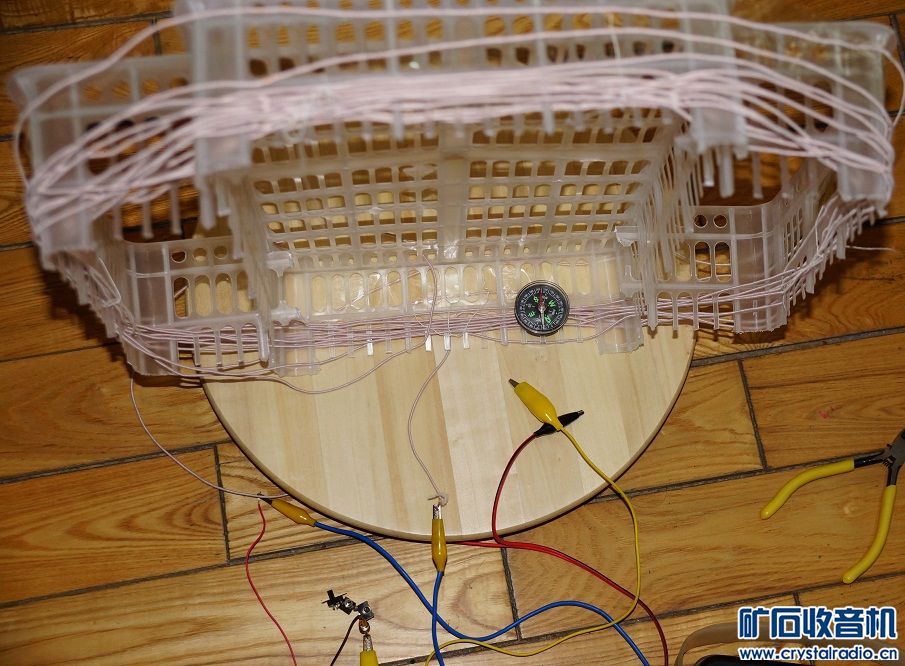

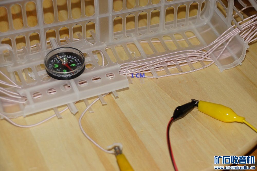

 楼主| 发表于 2014-4-17 09:20:45 | 显示全部楼层

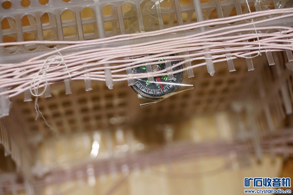

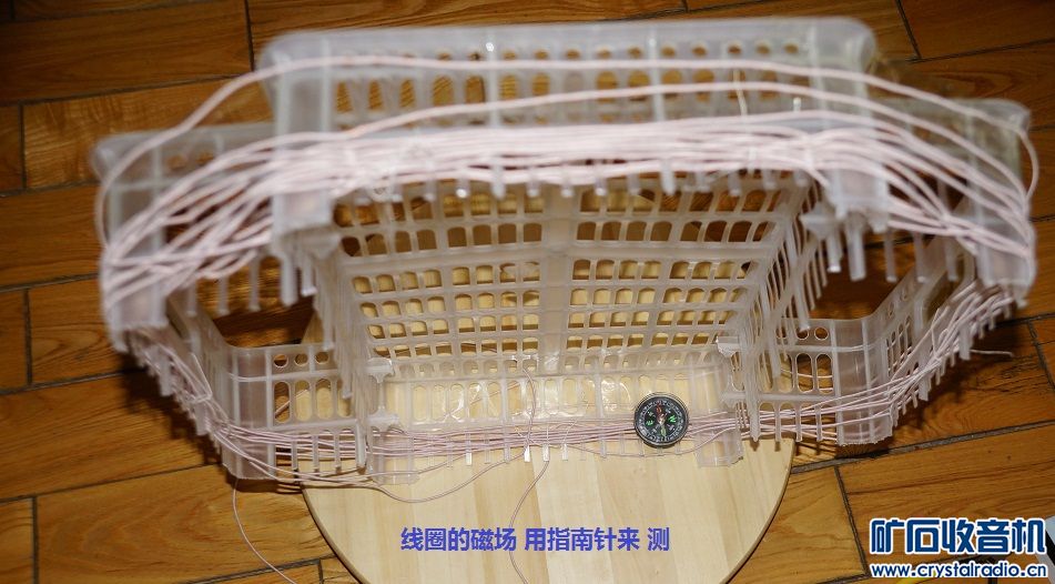

测试 大环线圈的电磁关系
大环 直径很大
磁场又弱
这个线圈的电磁关系是?
用一个小电池
一个大环
一个电流表
一个指南针
测 通电后 磁场方向和什么地方有 在大线圈中 什么地方有
在大环的边上 2CM吧 能有磁场
线的一边磁场是一个方向
别一边 磁场是别一个方向
大环中是测不到磁场的
我们在大环中放磁棒 放在边上才有效
二个线圈要传能量 也要放在主线圈边上
还有磁场方向 水平能测到磁场
请大家有条件的也做实验 给出更准确的结果
谢谢
又 做了二个线圈能量传送 关系的实验
用电池 表 二个线圈
发表于 2014-4-17 12:06:35 | 显示全部楼层
这个不是螺旋线圈右手定则么,这样做有什么大的意义?
感觉你的研究方向不是矿机啊...
 楼主| 发表于 2014-4-17 13:25:51 | 显示全部楼层
感觉你的研究方向不是矿机啊...
单看上去
这个线圈就是一个螺旋线圈右手定则
但 我在用线圈  中
发现 二个线圈 一大 一小 小的放在大的中 但放小的和大线圈的位置不同
能量传送多少是不一样的
如只用螺旋线圈右手定则 小线只要在大的中
感应电压是一样的
现在是不一样
这是一
二是 在大线圈中加磁棒 对线圈电感量 影响也是不同的
这二条我测试过
为什么会这样?
在一个 我总不能总是乱试吧
总要找出点规律性的东西吧
在做机器时 好能知道 如何做 天线效率能高
按螺旋线圈右手定则
通电空心线圈中 磁场是下平均分布的
但实验 中不是
我们用的是大大的线圈
弱小的电流
磁场只在导线边上 1到2CM处能测到
这样就能说明 为什么 磁棒只在线圈边上有用
也说明 一大一小二个线圈
为什么要小的放在大的边上效率才高
螺旋线圈右手定则 是对的
但我们的条件可能不一样
我们的线圈 长 径比和一般的线圈不一样
太不一样的
一般的线圈 是长度长 直径小
物理定律是没错的
只是有好多个定律 在这用什么更好?
您说对不
我没 更好的设备
请大家有条件的 实验一个
总结出一个 线圈的等效模型
这样在做东西时 就有方向了
谢谢
发表于 2014-4-17 13:45:07 | 显示全部楼层
电磁波中电场的方向永远是垂直于磁场的方向。大环的磁场方向是垂直于大环平面的。问题的关键在于3dq的s极要是接一个提过更大能量的线圈,二极管电路就没有这种烦恼。你那个小线圈无论如何放置,也无法从大环中获得更多的能量,因为大环本身是以面积取胜的,同样的电磁波场强度下,大环线圈所产生的磁场更分散,更小,所以s极本身要想获得更大的能量,它的线圈最好和振荡调谐的大环线圈绕制在一起,圈数不要太多,否则会降低调谐线圈的有载q值的。调谐线圈与s极线圈的比值10:1即可,由于s极线圈是电流原件,所以越多股的利兹线越好。这样的话s极线圈才能从调谐线圈中获得更大的耦合电流。

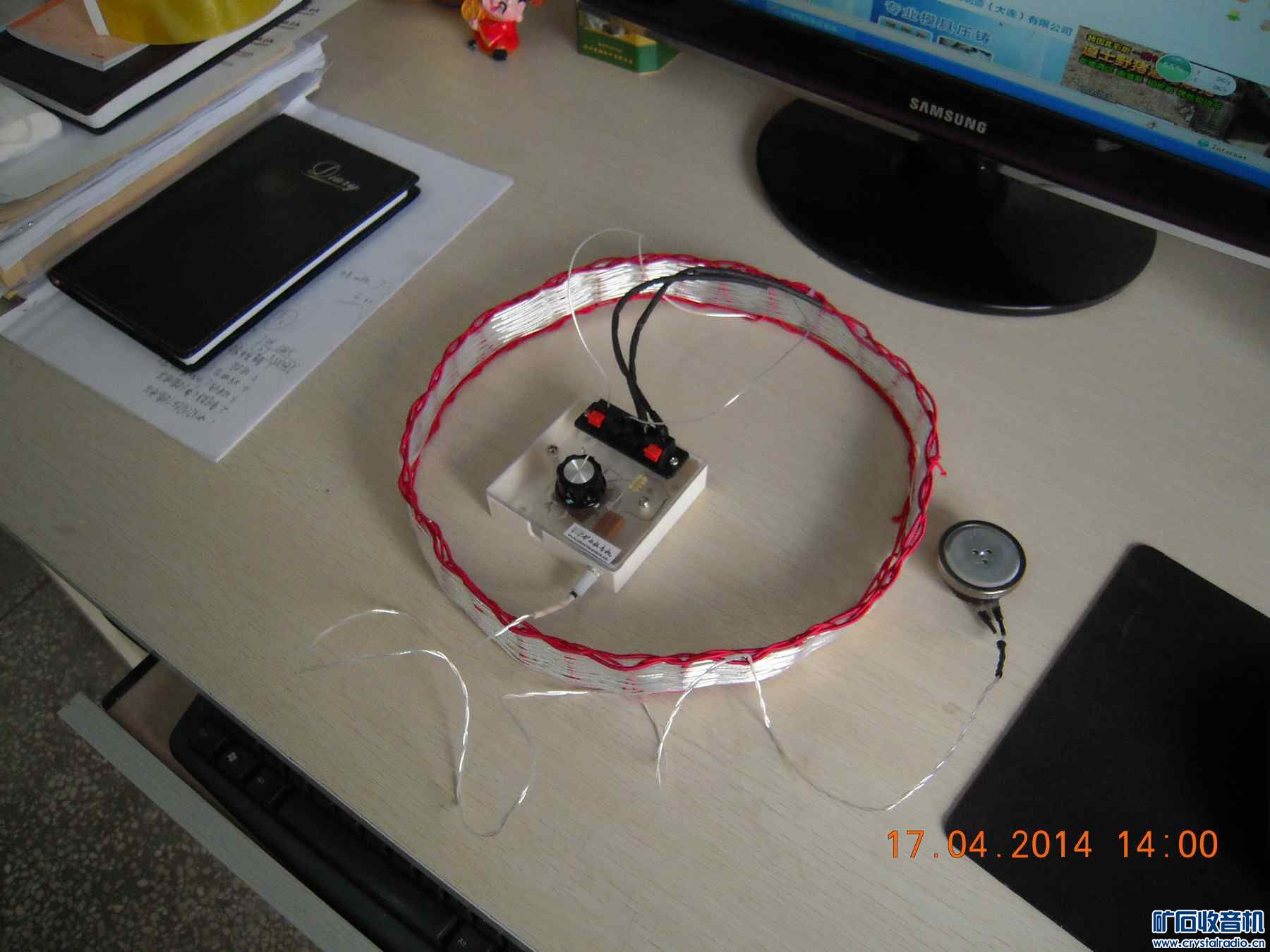

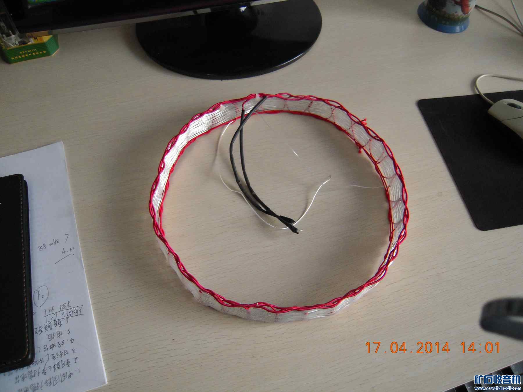

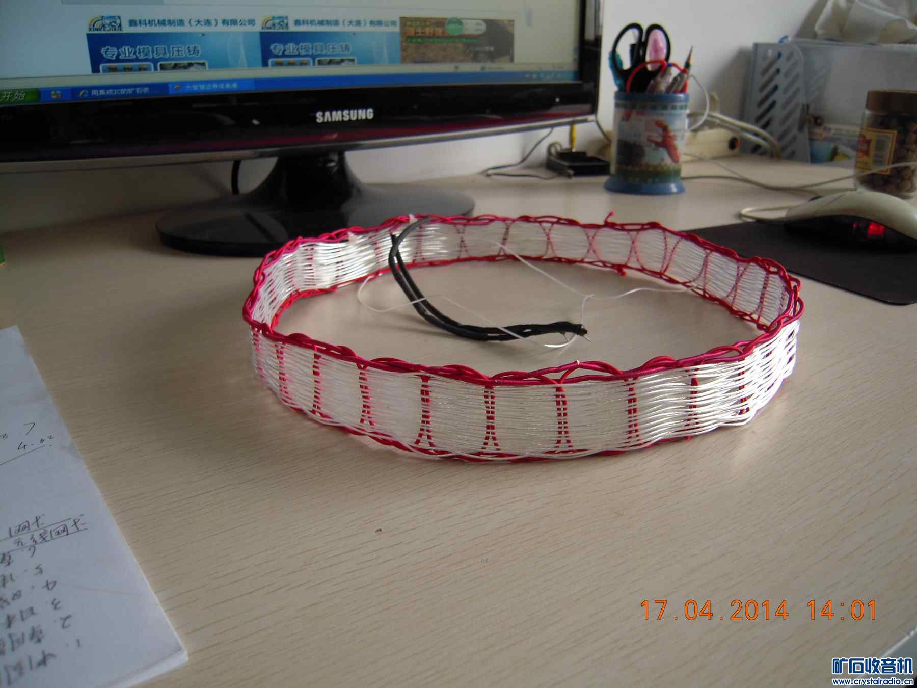

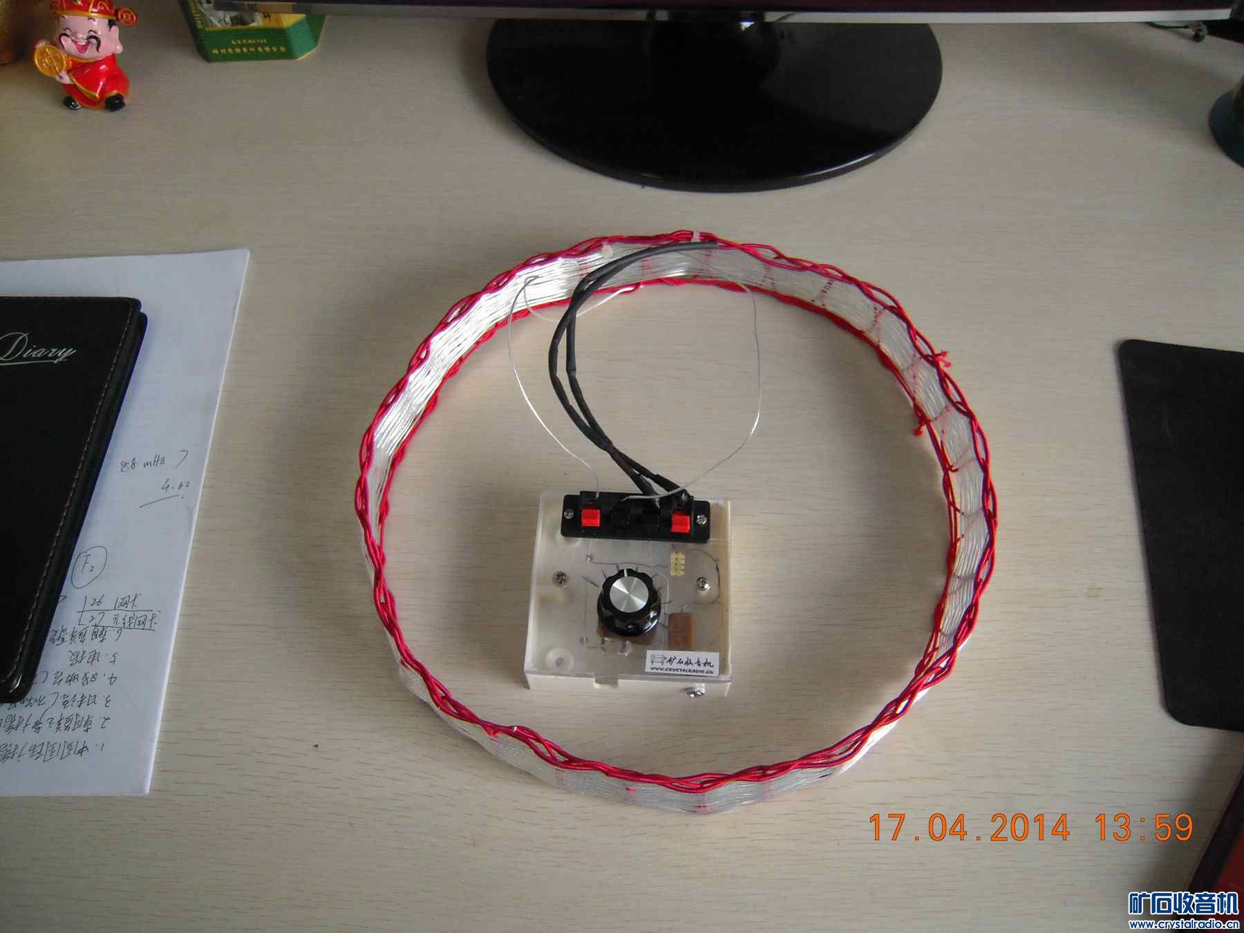

发表于 2014-4-17 14:17:15 | 显示全部楼层

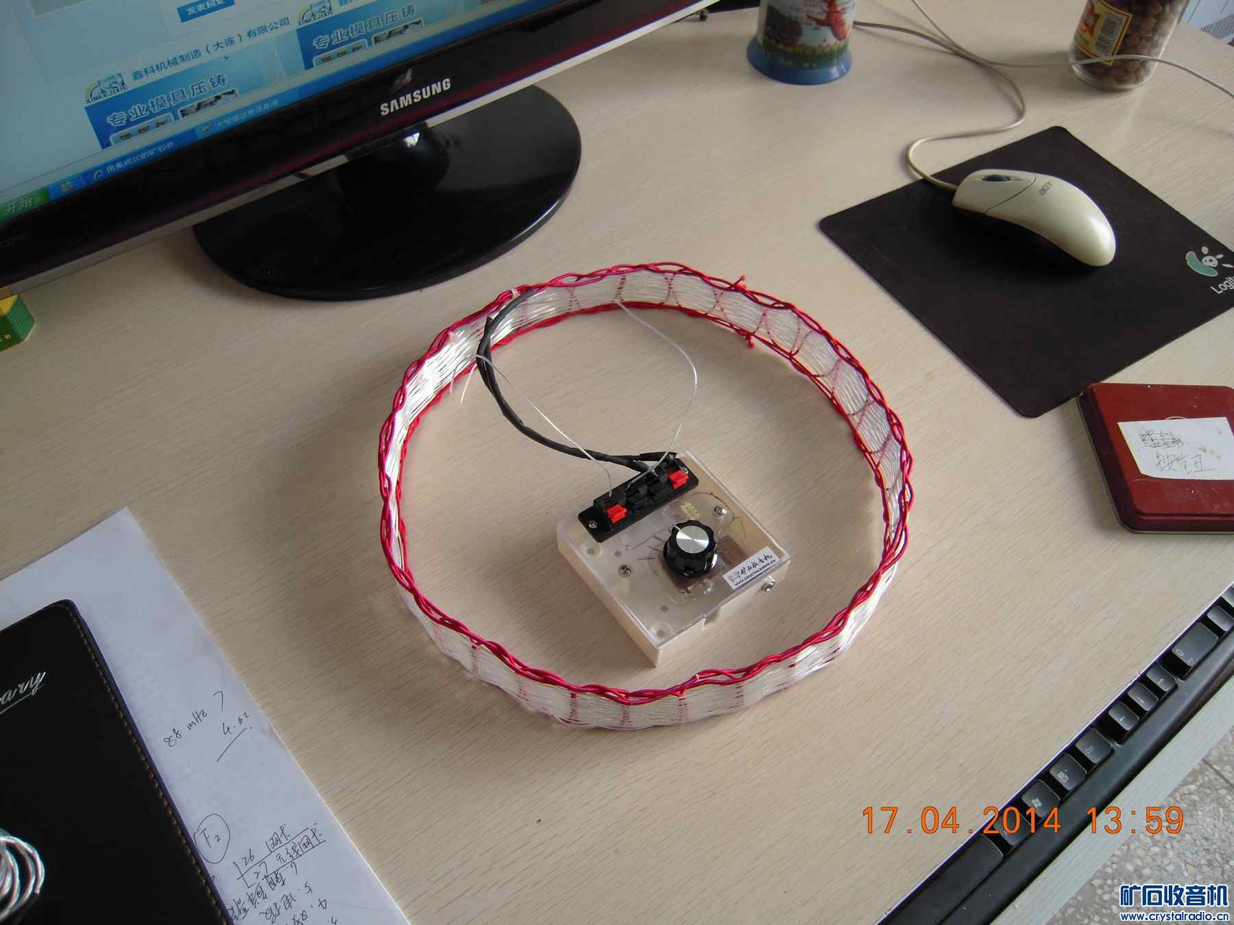

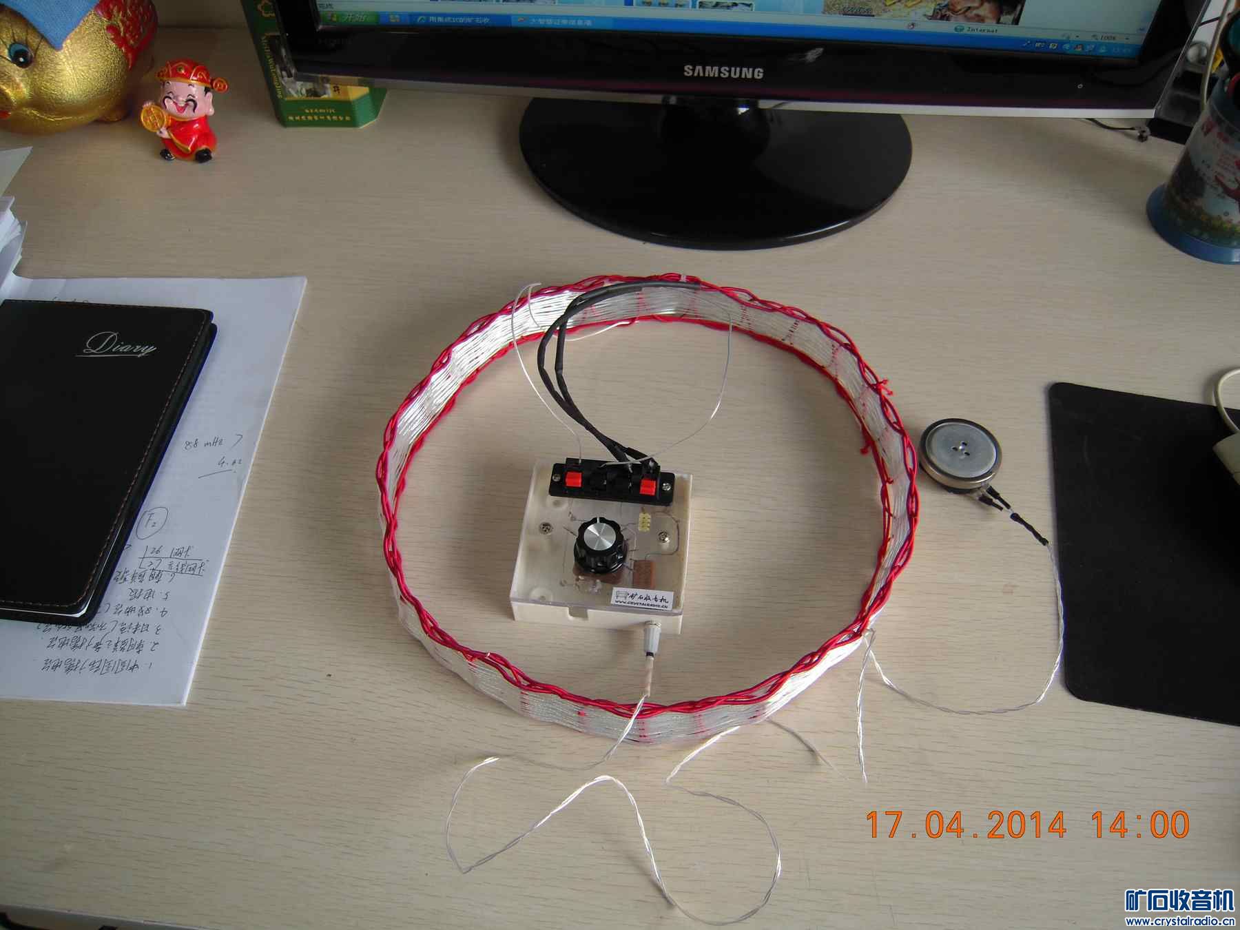

这是我最近研制的便携式软体花篮大环,是出差时在外地收听用的矿机。这里所要说的问题是花篮绕法要比平绕效率高很多,把图片发上来给楼主做个参考。
 楼主| 发表于 2014-4-17 14:31:51 | 显示全部楼层
看了流口水??请指导一下 我也作一个  线圈用什么线??线圈架子??在给个线圈局部特写!谢谢
发表于 2014-4-17 14:42:39 | 显示全部楼层
螺旋线圈右手定则只是说明电流与磁场方向的关系,并没有说线圈内部磁力线是均匀分布的,亦即磁场强度不是均匀的,离导电线越近强度越大,加入磁芯能收集更多的磁力线,这都是基本原理来的。
发表于 2014-4-17 14:43:57 | 显示全部楼层
在菜板上一圈钉,间距大小随意,圈的大小是愈大愈好,可惜我的菜板小点,钉子要长点,总数一定要是单数【只有单数匝间才能错开】然后就绕花篮就行了。亮的线是特氟龙的镀银线,红的是2圈0.04x1200的s极线圈。绕完后用穿念珠的橡皮筋【也是红的】穿入钉子的位置【双向】固定好花篮。就ok了。线材可以随意。
关键是说花篮绕法的大环更科学。
发表于 2014-4-17 14:53:28 | 显示全部楼层
大千世界 发表于 2014-4-17 14:43
在菜板上一圈钉,间距大小随意,圈的大小是愈大愈好,可惜我的菜板小点,钉子要长点,总数一定要是单数 ...
不得不说,你绕的还真是花蓝,红边银底很漂亮。。。
