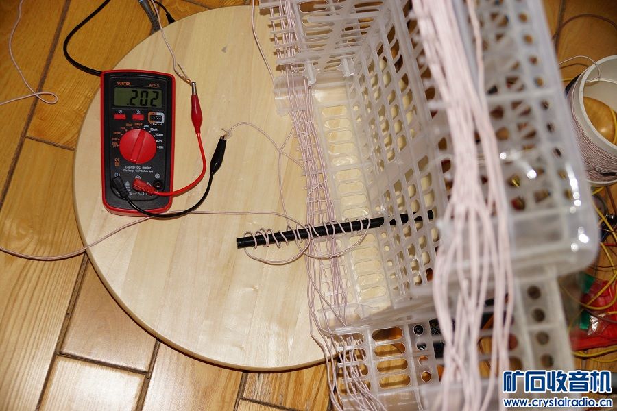

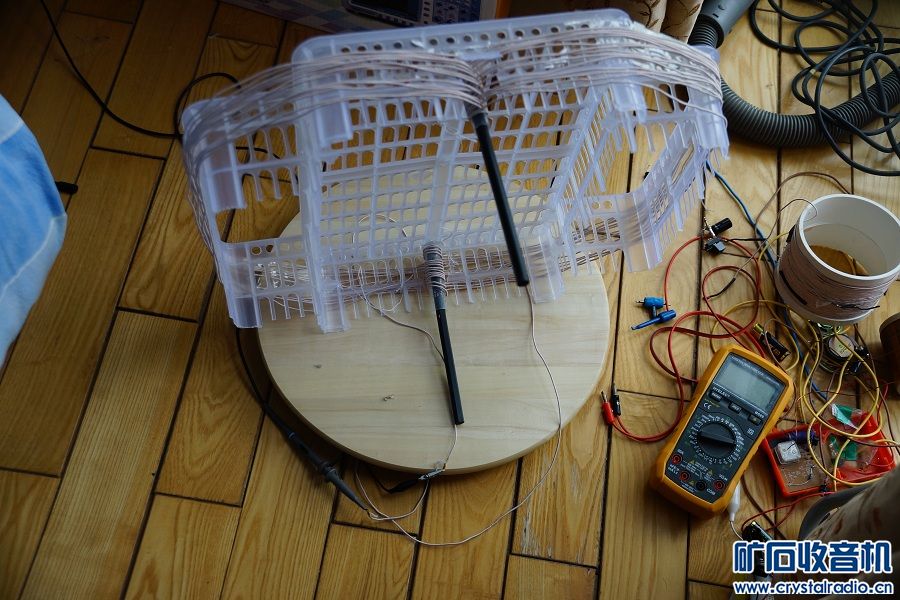

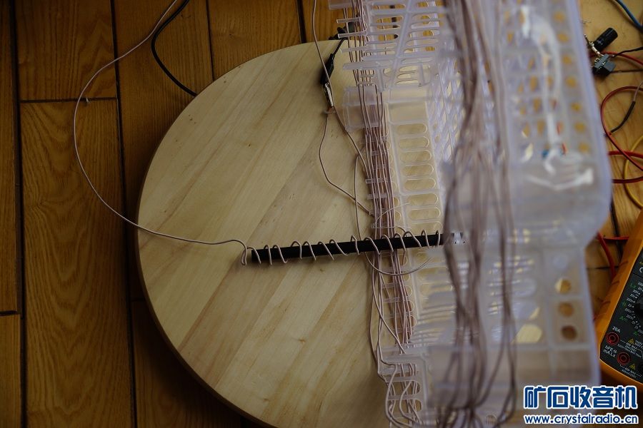

我总想做一个您们前辈做的好看的大线圈 又想有磁棒的高效
想做成一个大线圈 在出二个角 每个角是一个磁棒小线圈
不知成不成
不知效率会高? 灵敏度会更好吗?

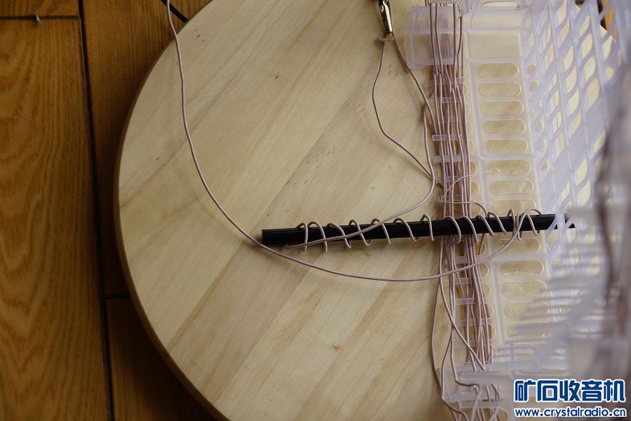

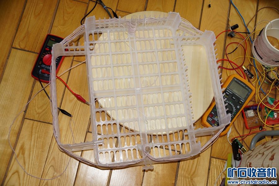

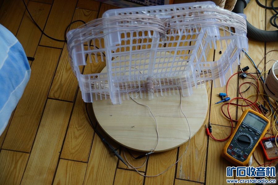

 楼主| 发表于 2014-4-19 01:33:04 | 显示全部楼层
实验证明
大环加磁棒的小线圈
接收能力加大了
这样的结构对灵敏度提高
是有用的
看相片
磁棒和大环近比和大环远
更有效
发表于 2014-4-19 05:33:44 | 显示全部楼层
理论上来说,那个小的磁棒线圏在接近大环的某一个角的时候能得到的能量最高,因为它可以同时从大环的两个边获得能量。
 楼主| 发表于 2014-4-19 07:02:33 | 显示全部楼层
大千世界 发表于 2014-4-19 05:33
理论上来说,那个小的磁棒线圏在接近大环的某一个角的时候能得到的能量最高,因为它可以同时从大环的两个边 ...
是啊  但磁棒和大环的位置如何处理?才能做出更好地做出好线圈啊
请大家帮试  帮研究

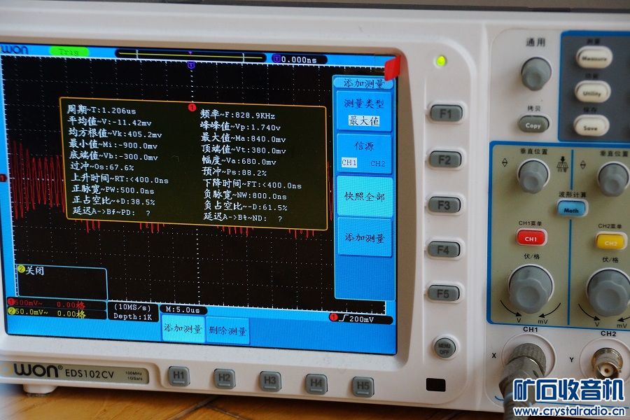

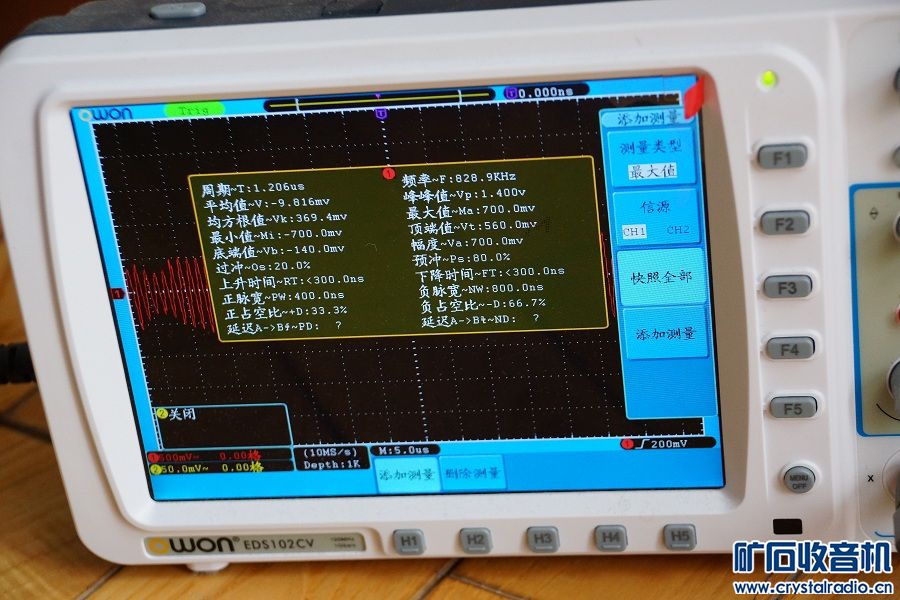

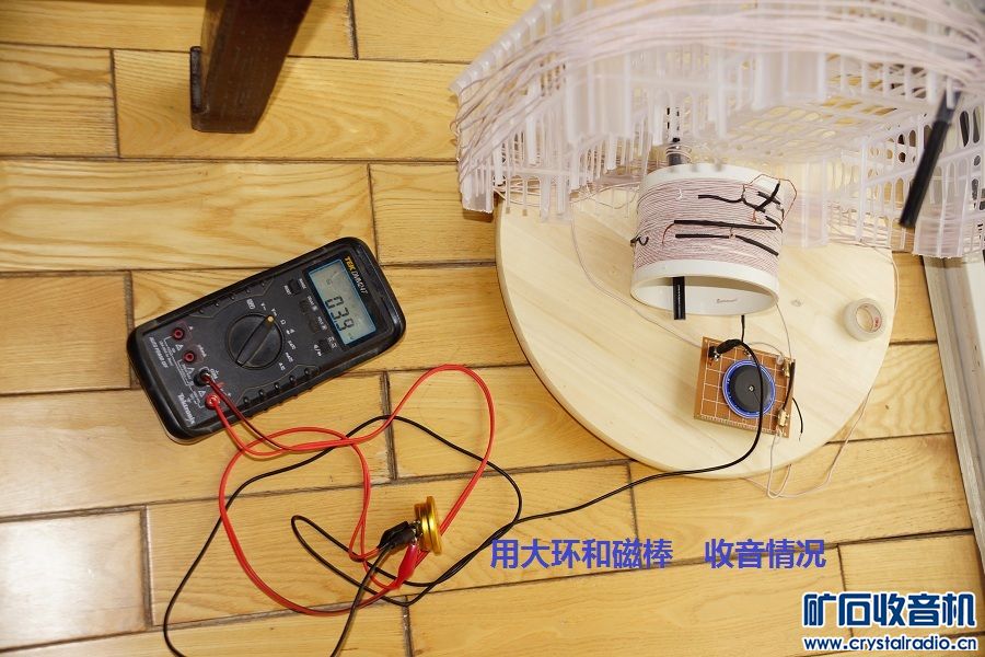

请看 大环加磁棒和不加磁棒对真实信号的接收能力测试
同时测试了 磁棒线圈和大环线圈同名端关系对接收信号强度的关系
我发上测试的细节
也更想看到大家的实验细节和结论
谢谢

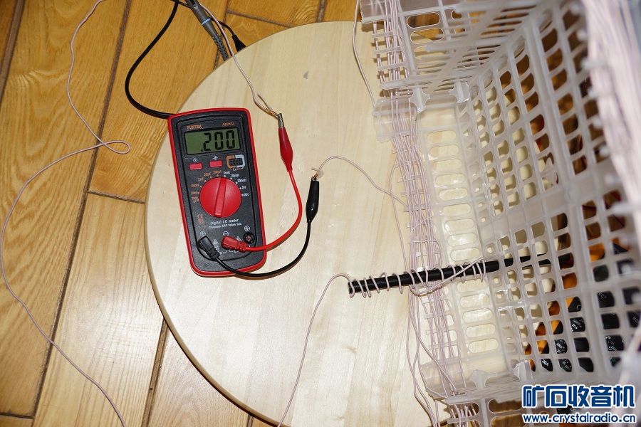

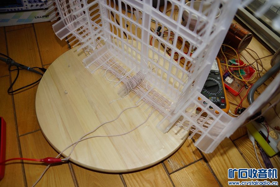

 楼主| 发表于 2014-4-19 14:42:32 | 显示全部楼层
测量了 大环 加不加磁棒 加磁棒位置不同
电感量的变化
做了架子
准备做新线圈

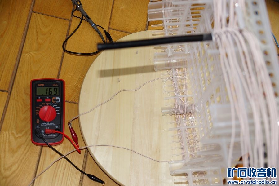

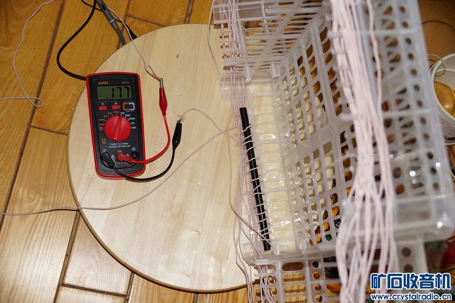

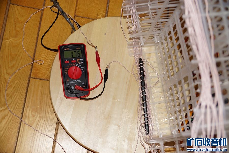

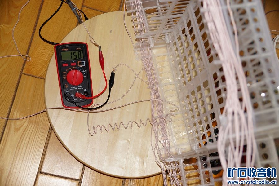

 楼主| 发表于 2014-4-20 06:18:35 | 显示全部楼层
准备做收信号强度对比
先看磁棒多少和放的地方对电感影响
请注意
A6和A7的不同
全用的20CM磁棒
但 A6的磁棒和线圈近 电感更大
接收也是
如请看E1 到E4的楼据
看方向的影响 就是方向性
C1 C7 对比长磁棒的方向
C1 C3 对比磁棒数量
B3 C1 对比磁棒长度

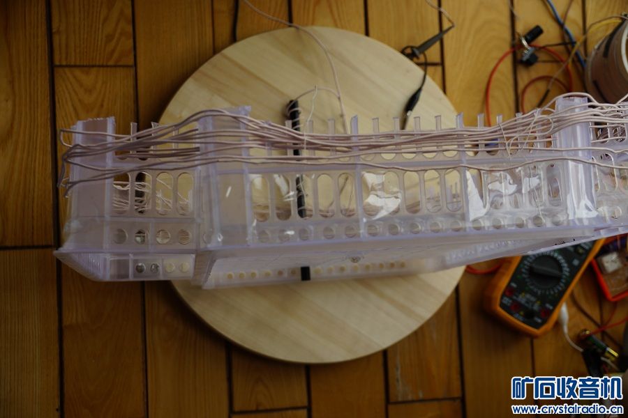

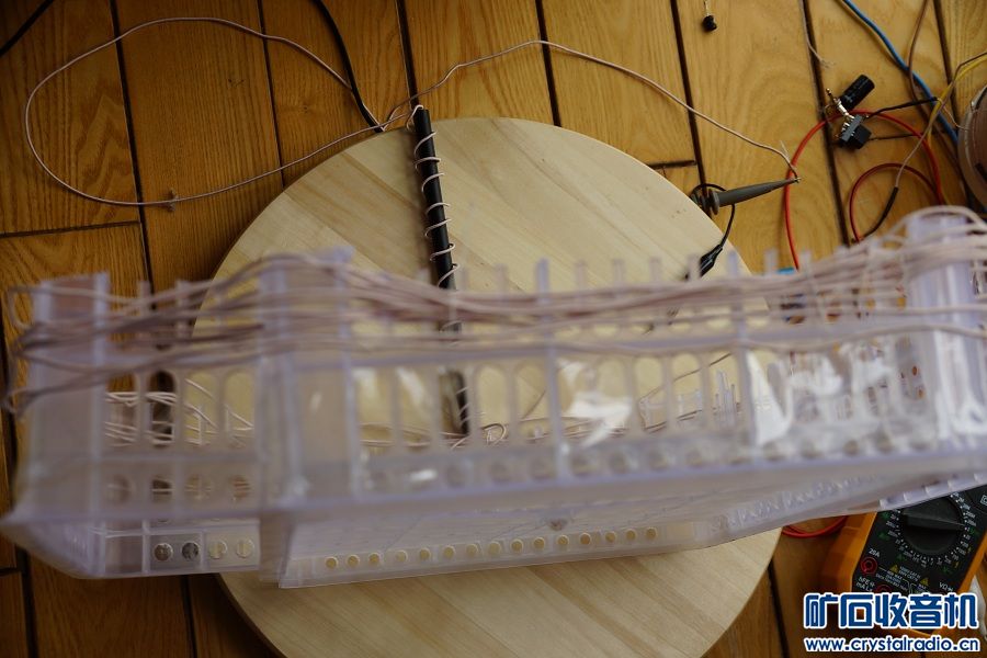

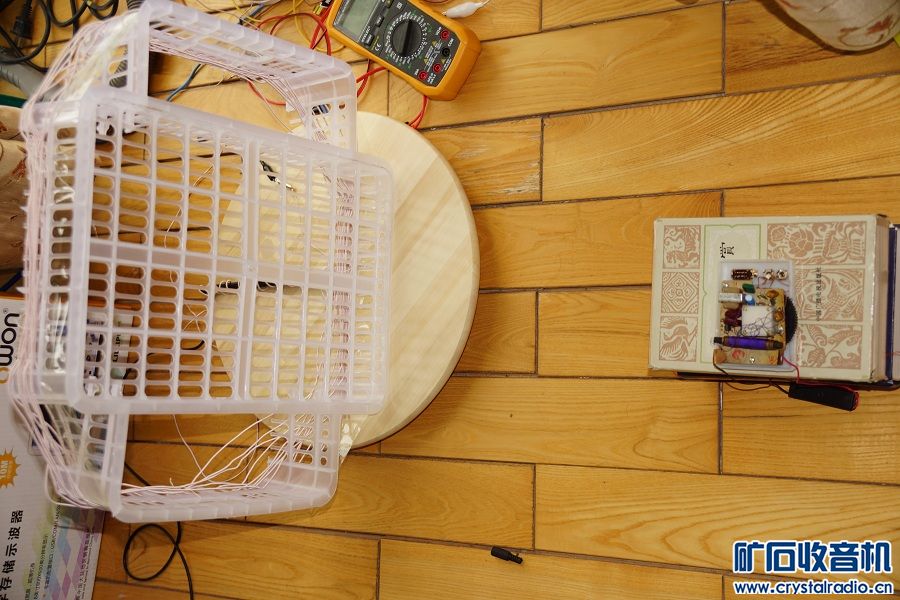

 楼主| 发表于 2014-4-20 07:13:11 | 显示全部楼层
真实的接收情况
有磁棒 声音大了
监听时感到效果不是太大

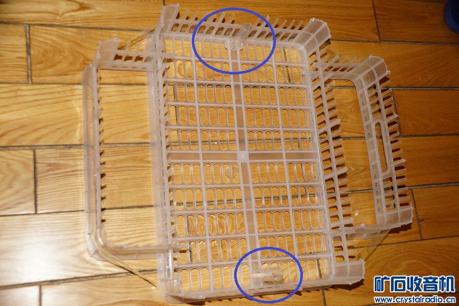

 楼主| 发表于 2014-4-20 13:49:08 | 显示全部楼层
设计线圈是这样的
有三个园
一个大园 A
二个小园 B  C
B C  在A 中
B C 中放磁棒
A和B 在X点相交
A和C 在Y 点相交
线从A上到X点 进入B园 回到X点 在回到A园
到A上的Y点 进入C园 回到Y点 在回到A园
线在从A上到X点 进入B园 回到X点 在回到A园
线在到A上的Y点 进入C园 回到Y点 在回到A园
现在的问题是
线圈做好 如何从架子上拿下来 后不乱
上次做一个小的线圈
拿下来就乱了
要先上胶  线圈又会和架子胶成一体
请问前辈
这个如何处理?
谢谢

发表于 2014-4-20 14:39:15 | 显示全部楼层
针管必须是单数才能弄成花蓝
