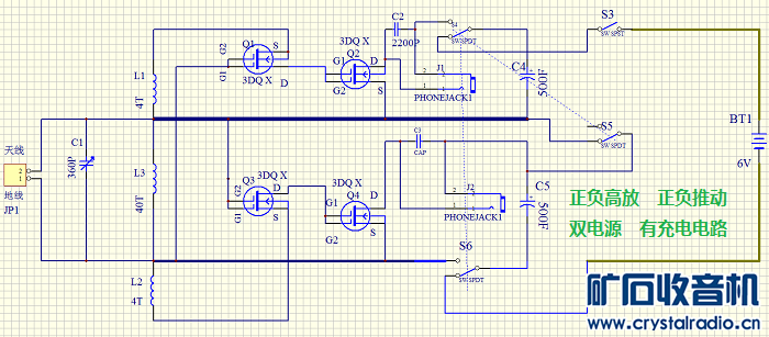

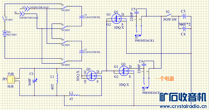

 楼主| 发表于 2014-7-18 04:45:29 | 显示全部楼层
http://www.crystalradio.cn/thread-491475-40-1.html
中591的
A3图
是一个二管3DQ图
现在要变这个图为3DQ4管机
在L1下边有L2
现在在L1上边加接一个L3
L3和L2 要一样
L2带动Q1
L3带动Q3
Q1带动Q2
Q3带动Q4
这样就出现了一个3DQ4管机
有点推免输出的样子
Q1 Q2放大信号一边,如放大正半周 带动耳机1
Q3 Q4放大信号别一边,如放大负半周 带动耳机2
Q1 Q2 和 Q3 Q4是以L1 对称放在电路上的
给Q3 Q4在加一个超级电容,做电源,就叫BT2吧
BT2 BT1 串起来 正好用6V 太阳能板充电
耳机1 耳机2 全工作
声音就大了 还可能会出现假立体声
这个电路在3DQ 上是可能成的
3DQ输入阻抗太高了
对大环Q影响很小
大环的Q高到
声音全不好听了
信号大的要自激了
现在叫大环在带动一个3DQ
超级电容带二个3DQ也是成的
只是我发不了图
只好说这个图什么样

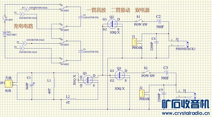

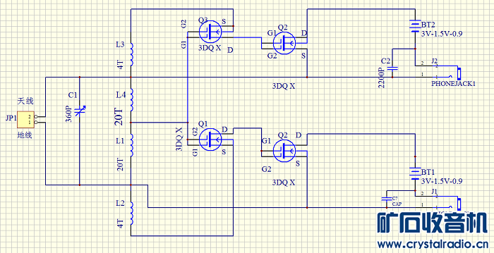

 楼主| 发表于 2014-7-18 17:05:40 | 显示全部楼层
能发了
3管或
4管
3DQ机
请大家看看
电路对不
这样的电路能成吗?
修改成什么样会更好

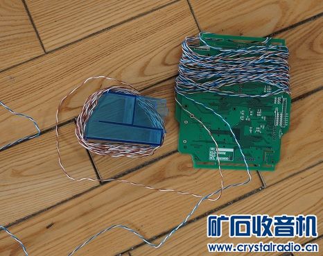

 楼主| 发表于 2014-7-19 08:40:46 | 显示全部楼层

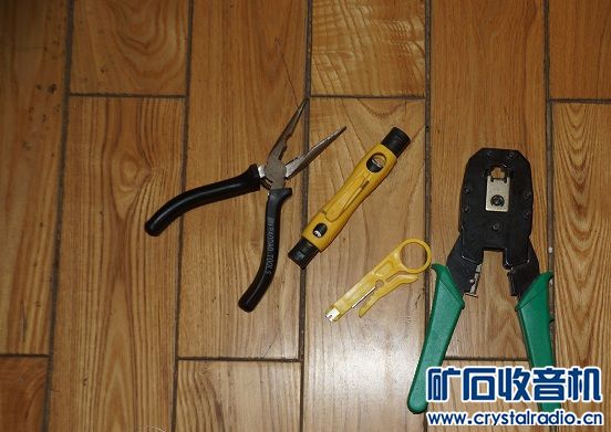

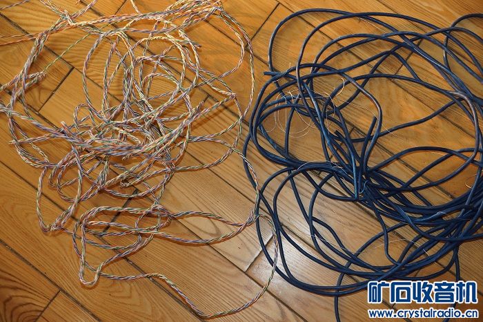

重做天线
对天线的分析
一 大家全认为 天线线用什么全成 当然要用导电的线
二 线粗 没看到太多好处,到是看到 线粗 天线电容大
三 线粗 要减少天线电容 就要架天线和楼远 架子不好做
4 线粗 线重 架子更不好做
5 用线心 相同重量 能架更长的线
6 线细 在外边不好发现
7 线细 风对线的影响要小 风载和小 架子好架
8 线细 好引入室内
9 线心 省钱了 一条粗的成了8条天线
已架好
声音好 大

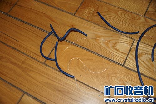

发表于 2014-7-19 14:51:45 | 显示全部楼层
天线是网线拆下来的吗?可能略短
 楼主| 发表于 2014-7-19 14:54:30 | 显示全部楼层
以前的旧网线
不短了
我的窗外就这样大的地方
现在这样还长了一半
给卷在一起
放外边了
补充内容 (2014-7-19 16:57):
疲劳问题
用细线
材料的疲劳是个事
 楼主| 发表于 2014-7-19 16:58:19 | 显示全部楼层
疲劳后 线的强度就没了
外层疲劳 强电会进入室内
危险就大多了
粗线
外层是二层
也就是双保险的

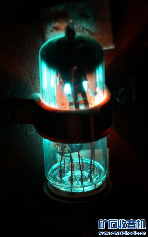

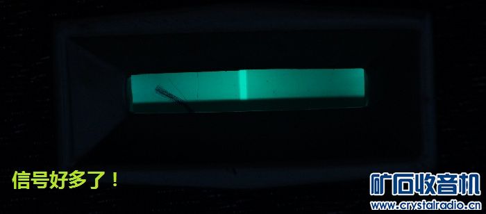

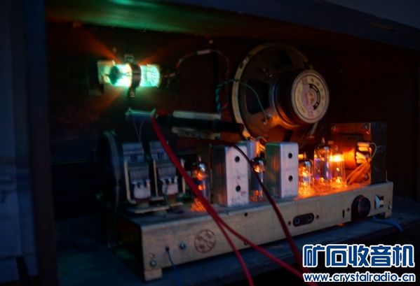

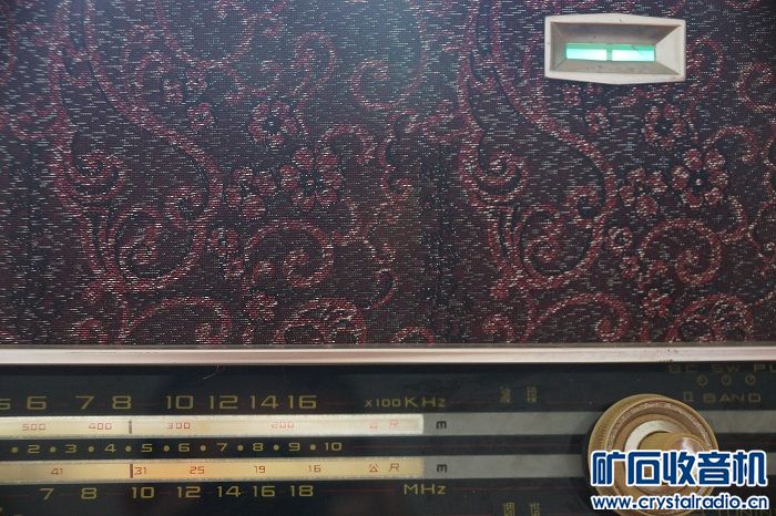

 楼主| 发表于 2014-7-22 15:22:17 | 显示全部楼层
用在矿石学到的技术,修改了711-3.收台数多多了!
可能有人会说 711和矿石没关啊!
不修改 一个台也没收到.
用矿石机中学到的,给711加个碰棒天线线圈.
太有用了
很高兴
实现不修改 711,又提高性能.
 楼主| 发表于 2014-7-23 05:16:20 | 显示全部楼层
想正式的用矿石机的天线修改这个机器
现有不明白的地方不讨教
1 加这个线圈要多少T最好?
2 这要有用李丝线吗?
3 要串一个电容吧,串多大的?
4 这个线圈接地不?我给接到铁板上成不?
5 711的铁板用接地不?
