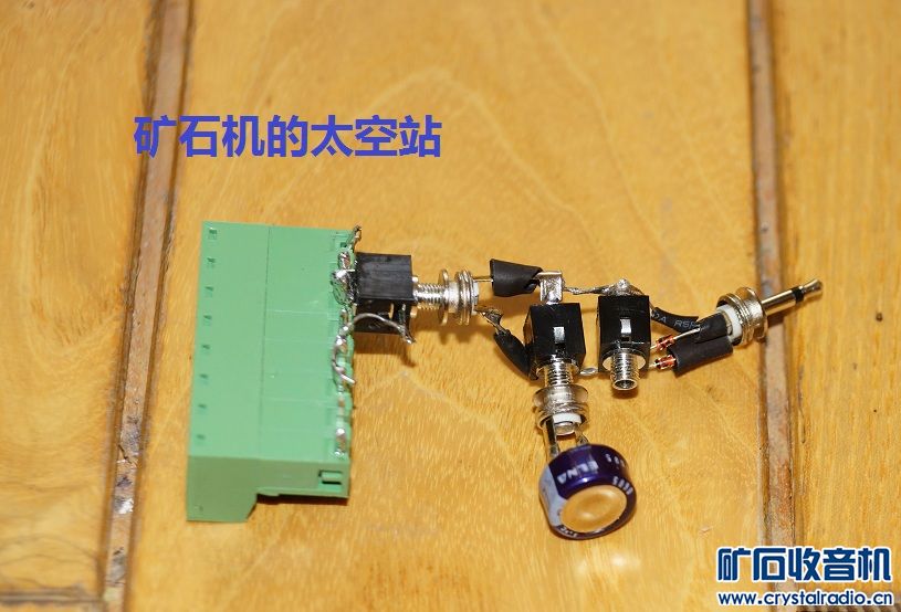

 楼主| 发表于 2014-3-29 17:16:26 | 显示全部楼层

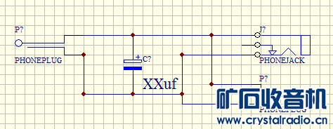

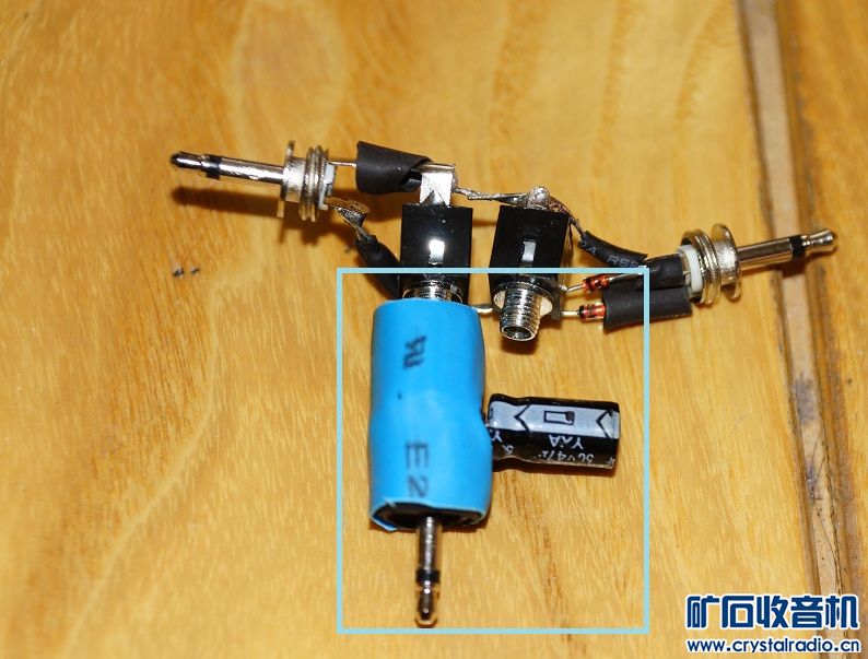

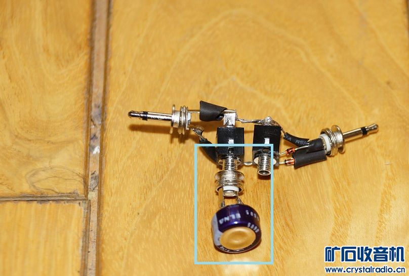

矿石机驱动小继电器已成功
就是不太稳定
可变不好用了
要变换电容 等电路
做个矿石机太空站吧
单元分成节 一节一节的
用什么组什么 一节一节的加
想用耳机用耳机
想用电容用电容
想用电感加电感
二级管也成
3DP  3DQ放在立体音接头中 不知道成不成
还过 又几十元没了....

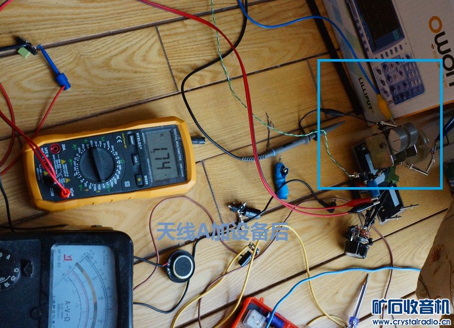

 楼主| 发表于 2014-3-30 17:49:44 | 显示全部楼层

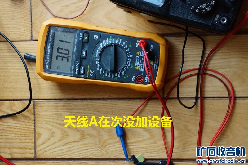

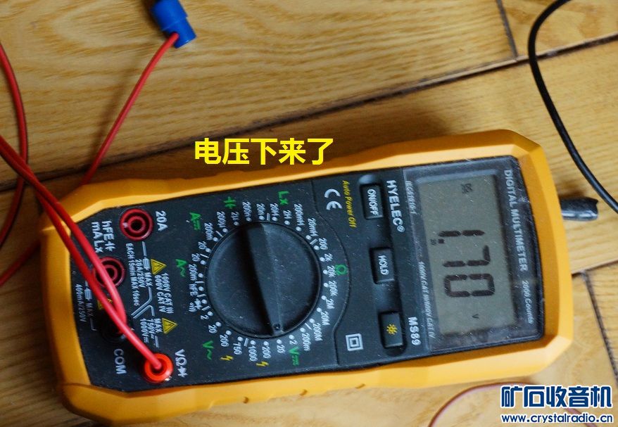

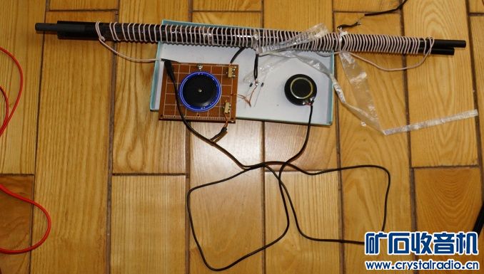

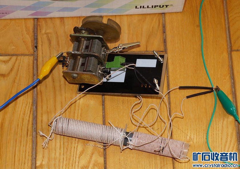

发现 个现象
看相片
二个天线 平行架 一个是A 一个是B
A B 各代一个矿石机 a b
A天线什么也不接 就是不接a机
b 机用B天线带 调到电压最大
这时A天线代上a机,并调a输出最大 声音最大
b 机不动
b 机电压自己就下来了
A天线代a机,b 机电压就下来,可能下的多,可能下的少
A天线在次什么也不接 b 机输出自己就回到最大
全部过程 没动b 机.
前辈们:这是为什么
二个平行的天线 有部分接近点
实验不是只做了一次
是在几天中 不同时间做了多次
本来是要找最大电压 好代动继电器 做一个地动报警的电源.....
如何做到在3DQ上加上一个负反馈?
实现这样一个功能
信号来了 表动了
加一个时间上晚一点的 负反馈 表头到了信号高点 负反馈生效 信号下来 表头下来
信号在次加大 表在动
这样目标是 加大表指针的拉动 看起来生动
加个线圈 在并个电容成吗?
或上增加线圈 串一个电感 在串一个电容?
这个电路如何实现?
请前辈指导
谢谢

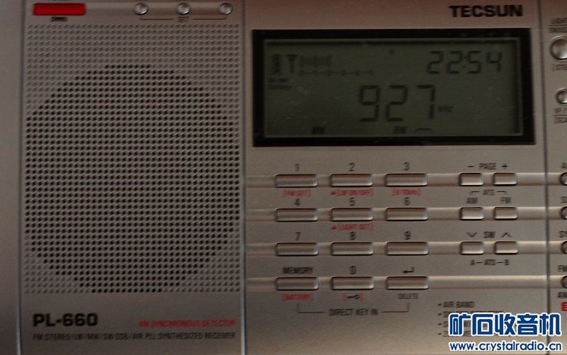

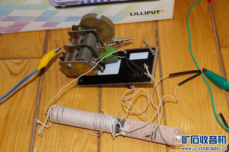

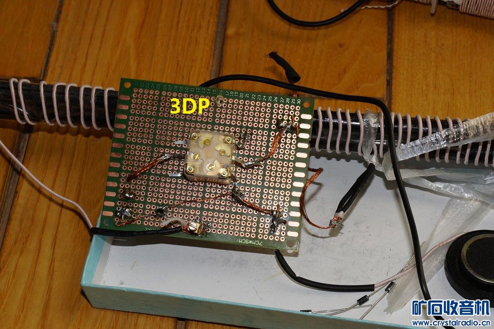

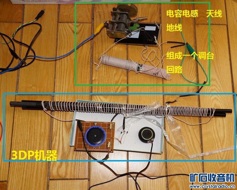

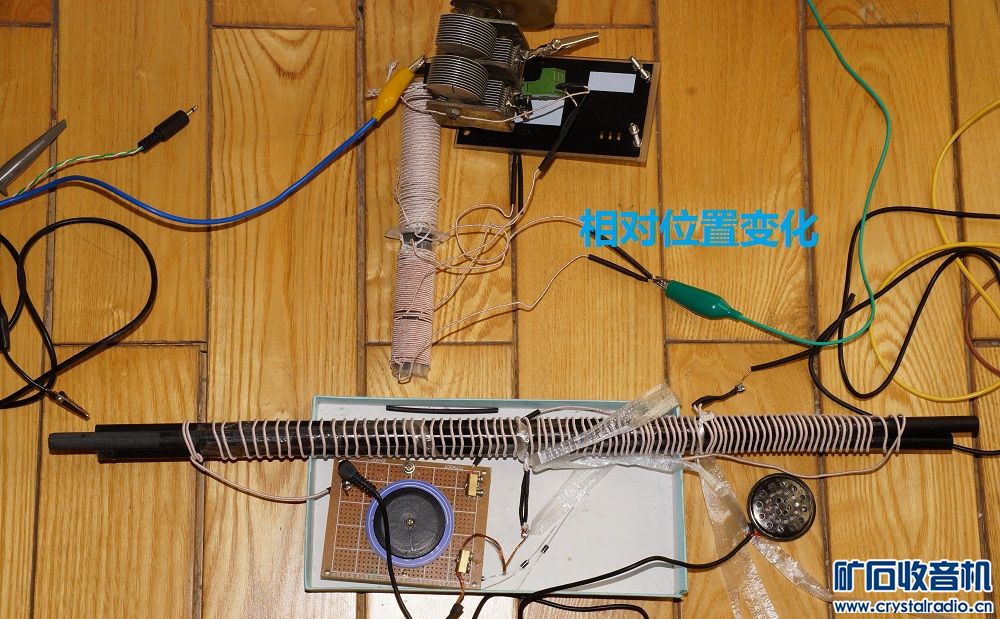

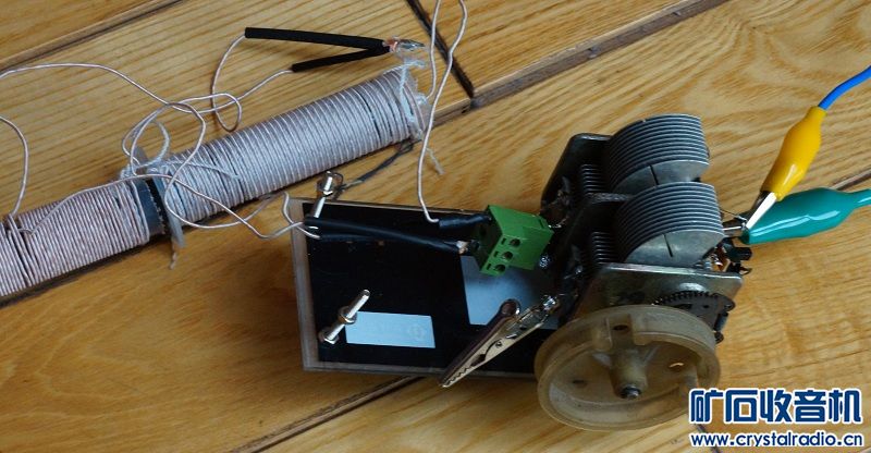

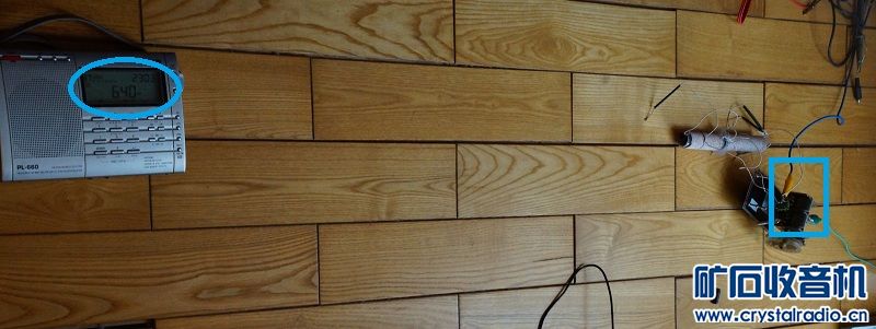

 楼主| 发表于 2014-3-31 15:30:12 | 显示全部楼层

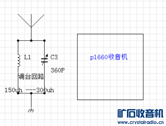

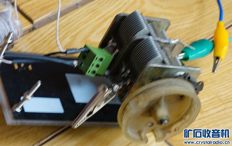

又做了一个实验
用一个 也就是一个线圈 一个可变 一个天线 一个地线 但线圈是加在一个磁棒上的
在用一个3DP矿石机,是超长磁棒机器 前面说过
实验的地方 3DP自己是收不到台的
先用调台回路和二级管组件 组成 一个管级管的收音机 验证这个调台回路能工作.
去掉二级管组件 只有一个调台回路
边是放上3DP矿石机,3DP矿石机能收到台
变化调台回路的磁棒抽头 3DP矿石机能收到3到4个台 声音很大 超过50UA 这个机器自己收信号 最大记录是13UA
调台回路磁棒 和3DP G回路近时 信号最强 是不是能间接说明 G回路对声音大最有用 前题是这个管子已通了
这实际上是不是就是一个多回路矿石机了?
实验中变化二个磁棒的相对位置 声音在变
用这个方法
能做好防雷的工作
3DP矿石放在室内 调台回路放在室外
二个机器没有电的相接
不怕雷电的
还能用在信号的加强 用调台回路引信号到室内 收音机放在室内也能收到信号了
老人总是带收音机在室内走动
这样就方便了

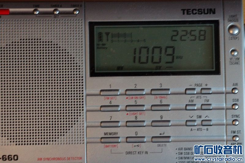

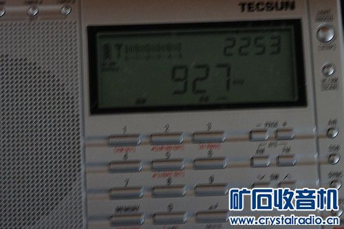

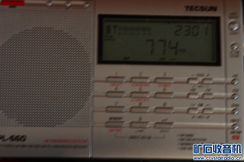

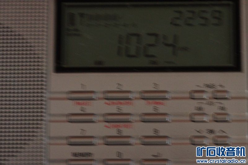

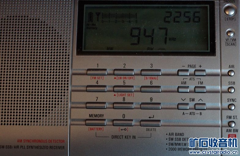

在加几个相片
有没有信号加强回路的对比
实际比相片上远
为了能照上 最后一个频点放的近
效果很明示
接收机是660 收音机
660有一个信号强度的示意
看信号强度
看信号强度

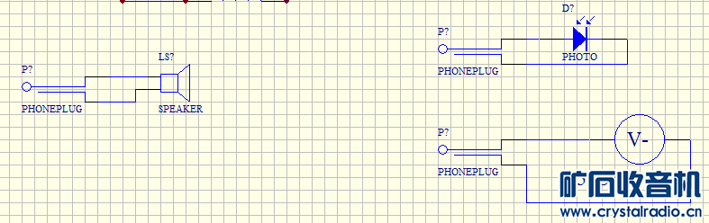

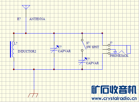

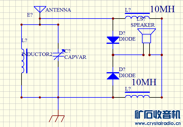

 楼主| 发表于 2014-3-31 17:19:56 | 显示全部楼层
xinlizixun0207 发表于 2014-3-31 16:40
最好画个电路图,要不弄不清啊兄弟。给你个画电路图的小软件。画完电路图以后,用截图软件变成图片,发 ...
谢谢了
用了
不太会用
请看图
信号加强 可能对SW更有用
AM平时用的不多
SW的矿石机我一个也没做过
以后试试吧

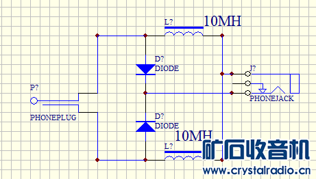

 楼主| 发表于 2014-4-1 06:45:35 | 显示全部楼层

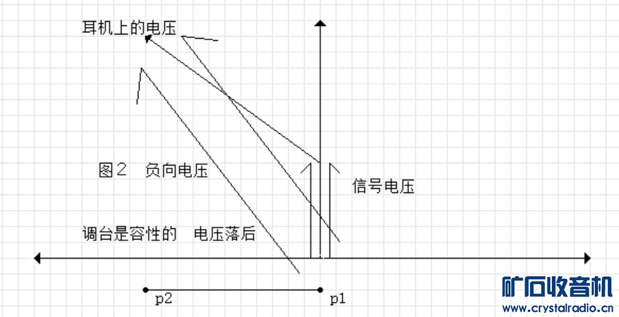

一个图说明前面的双天线相互影响 和二个磁棒机影响一样吧 天线也能影响天上的电场啊
后二个图 想说明 3DQ机器为什么会一会输出正电压 一会出负电压
结合 lq19512003 先生的图 3DQ 3DP 能工作在二个象限中 就有这个出现了
我找到一个规律
在调台时 当可变在一个信号的一边A时 如左时 耳机电压是负的 在调台 到了信号的别一边B时 耳机电压就是正点的了
可假设
在调到A点 调台回路 是感性电路 电感分量大 电压是超前的 合成一个如是一个方向的 电压
在调到B点 调台回路 是容性电路 电容分量大 电压是落后的 合成一个如是别一个方向的 电压产
对二级管来说 只在一个象限中 就没有这个现象了
不知这个假设对不对
这个规律 不是对一个台这样
又请教 xinlizixun0207 和前辈
这个图要用不同的色绘图 如何做啊?
请教导一下 谢谢

发表于 2014-4-1 09:41:24 | 显示全部楼层
3DQ检波属于同步检波的范畴了,跟二极管检波原理不一样,单边带通信就靠同步检波。
发表于 2014-4-1 09:48:36 | 显示全部楼层
