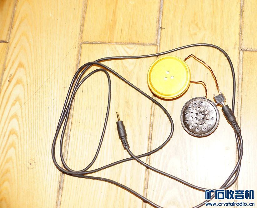

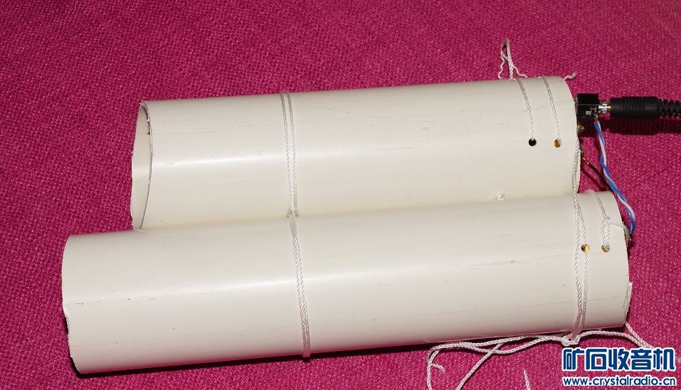

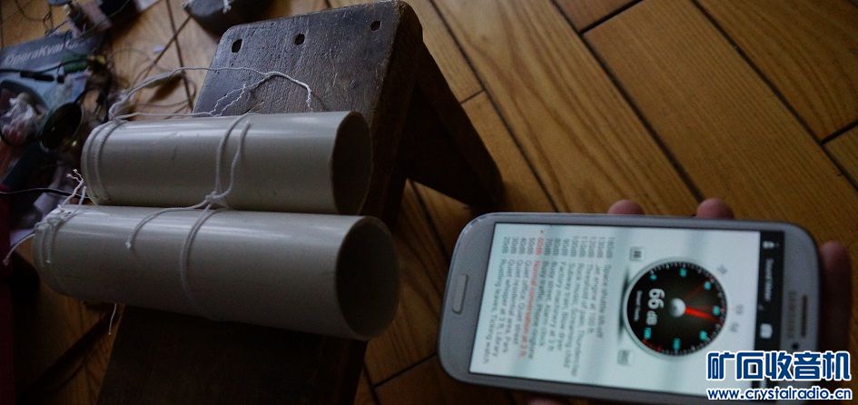

为发准备防雷的方法

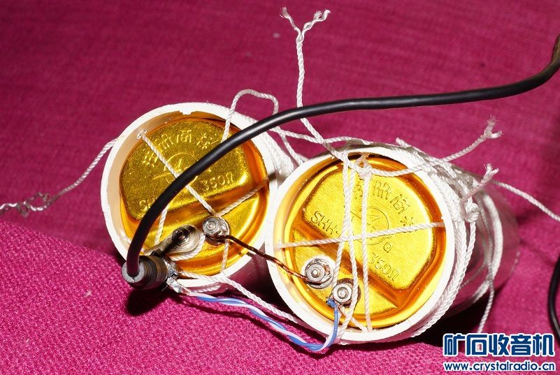

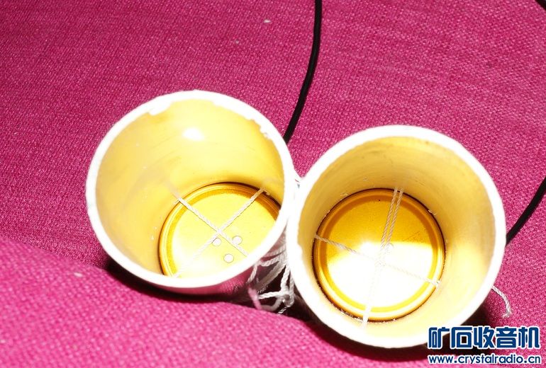

想到的第一个就是高指向的耳机
矿石机全是耳机在头上的
一有雷 可就不好办了
第一是要耳机和人分开
但矿石机声音又不大 只有用指向来提高声音能量的效率了
HHYY99说的好 要用高音多的才好做指向好的东西 现在这个耳机正好是高音成分多
用了几种管子试 水坏试了,不好
铝的高强度的 刚度好 最好用
但没有这样粗的.没找到
用这个管吧
指向是有不少提高
防雷第一步成了

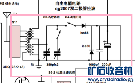

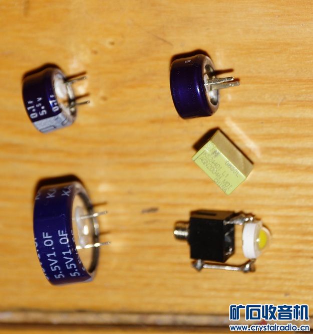

这个自由能电路 为什么要二个二级管 看不明白 请前辈指导 想做这个电路
谢谢

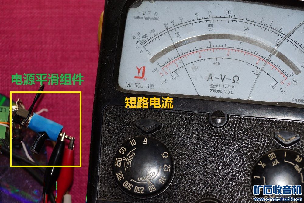

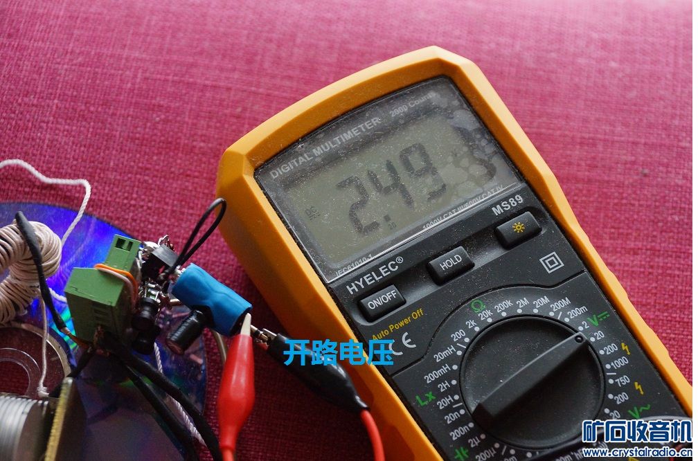

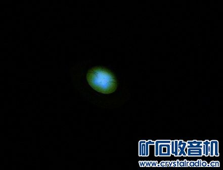

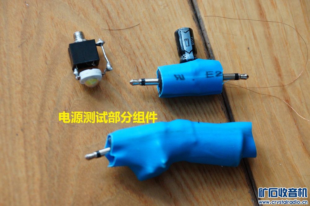

防雷的第二个方法
开路电压2,5V 短路电流 1MA
换LED灯
远的也能看到
声音太远不了
这个成
灯的亮在变动
没法发录相 看起来不生动了
这个能量 为什么带不动IC机
不知能不能带动 3AG 或3AX
要成 声音能大好多吧
请前辈指点
谢谢

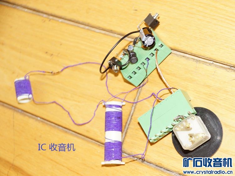

 楼主| 发表于 2014-3-26 15:25:48 | 显示全部楼层

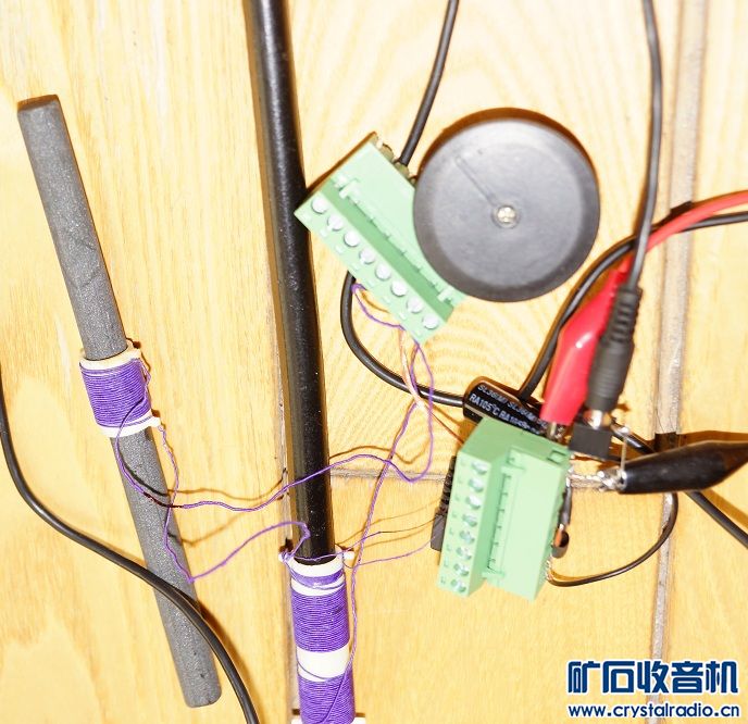

IC 收音机 第二个在新天线下,完成了.
以前有10多层高的天线
后物业不要安
IC 矿石机就不能用了
好在这的前辈多 好电路多 好点子多
天线不成
就从电路上找解决方法 提高电路的效率
今天成了
用一对小的天线 加更高效的电路 以前的旧IC和今天的新IC矿石机全成了
为证明是IC工作出的效果 我要是断天 IC 自己二个回路的共点线  声音就没有
或是断开IC的二个线圈的一个头 也没声音了
今天用了天调 用了二个天线 一个做天线 一个做地线  等等 全是在这学的
更多的测试 以前发了
通过这个证明
矿石机给出的能量 是可在微功IC上做电源的
微功IC是今天一个有太多功能的集成电路群
在楼控 安防 智能家居 等有大量的微功IC
感谢大家对我这个的关心 谢谢大家
也谢谢前辈给的指导
更谢谢 要送我元件的前辈

 楼主| 发表于 2014-3-26 17:17:10 | 显示全部楼层
磁棒加长到60CM以上了
声音大了
但灵敏度加的不多
这中已加入了灰色磁棒
没有东西了 只能用灰的了
可能对性能有影响
又xinlizixun0207兄弟想要的电路图、实物图、接受数据,我快去测出来 和您报告
谢谢您的关心

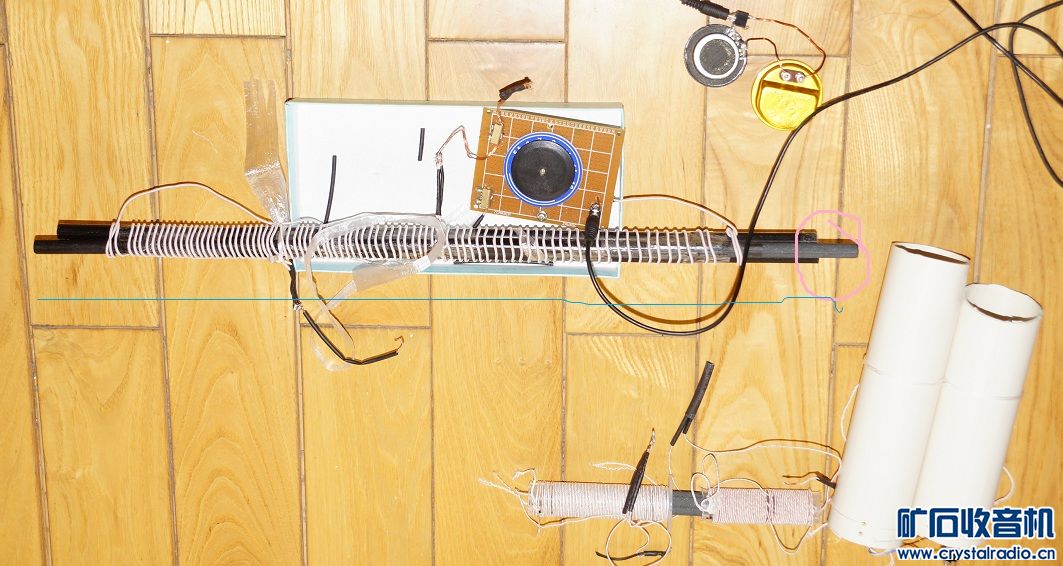

 楼主| 发表于 2014-3-27 08:57:56 | 显示全部楼层
xinlizixun0207 发表于 2014-3-26 16:18
辛苦了,兄弟!你开了集成电路矿机先例,向您致敬!
劳驾把最终的电路图、实物图、接受数据,以及可能的 ...
不知这个能不能满足您的要求
能收三个台
和一般的矿石机比 灵敏度好点有限 声音还小了
我用的全是一般的东西 一般的电路 高级的可变我也没有 高Q的线圈自己手艺不成 做不出来
ic是一个套件中的 6元多一套 买5套也没多少钱  中的可变,外壳等 做矿石机还能用
谢谢您
还想知道什么 我一定回答 只要我知道的
具体电路 前面全发过
又今天想用这个天线电源 试带动一个称 看体重的 没成功
去找个超级电容在试吧
可能能带动一个电子表 一个体重的称
我的天线不是很好 要是我有网上人说的 带多个LED的天线 早就试全波IC收音机了 板子几元钱 中短调频全有 在电流3MA 2.5电压就能试试

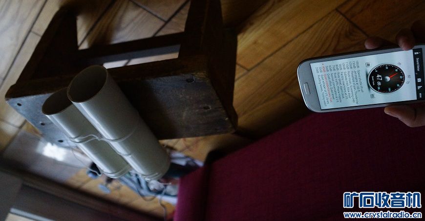

 楼主| 发表于 2014-3-28 06:53:14 | 显示全部楼层
用手机做声音强度的测量设备
看了一下指向性
还是还有效果的
耳机结构在发一次 三元钱的管子
号筒喇叭没有啊 又买不起 自己做吧
在这个过程中 HHYY99 给了好多帮助 谢谢

用矿石机的能量 去带动一个记电器 不知成不
 楼主| 发表于 2014-3-29 06:30:38 | 显示全部楼层
想用天線 能量代動一個繼電器
這個繼電器 3.5V能動做
天线也能给出这个电压
但现在的难处是
电容小了 能量少 继电器还没动 没电了
但换电容 大的吧
充电太慢
没法调台
调台看不出电压变 调不准台 电压电流全不成
要是做成了这个实验
就能用天线给安防中的门磁开关供电 门磁平时是不工作的 没电流 有报警时吸合一下 送出一个接通的信号
这个一定能做成的
如 换用更小的继电器 或换用固态继电器(固态继电器报警时不是绝对的0电流
这样一个窗户做一个大环 代动一个继电器 这样能实现不报警时绝对的0电流
