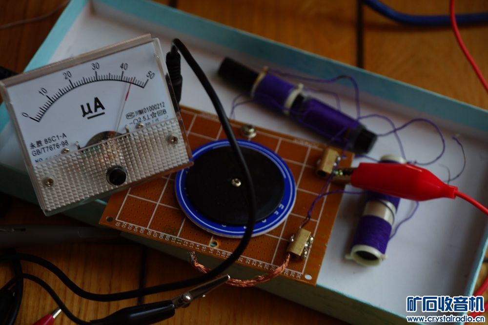

 楼主| 发表于 2014-3-15 11:04:43 | 显示全部楼层

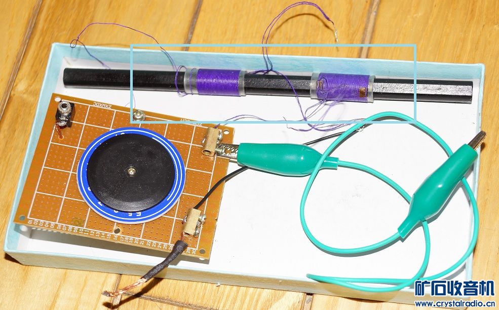

换上一条200的磁棒  线圈用一船收音机的成品线圈基本上就没音了
弱信号和强信号,机器输出的电压方向是不一样的
这个在二极管中是没有的
为什么会这样?
用的是3DP
等指导
谢谢

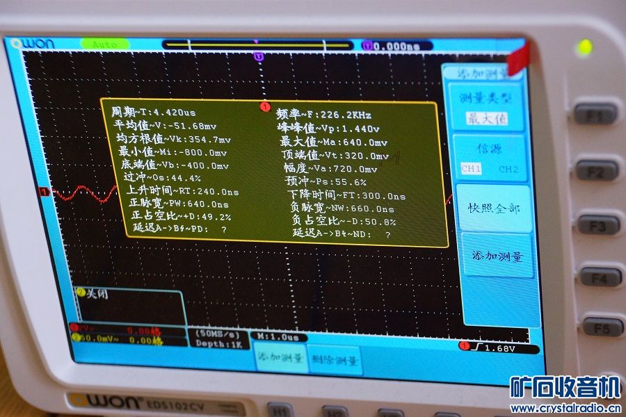

 楼主| 发表于 2014-3-16 06:53:50 | 显示全部楼层

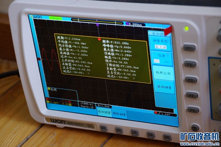

换了短的磁棒 加强天线
电流大了
但发现 有丝丝的声音 7点多电视新闻时
可能是在生了  电流一下大了好多 修改输出耳机线和板子的相对位置,这个现象(丝丝的声音)会大或小,或没有
又 昨天发现 表头电流总是一会反了就
不是接反了  开始我也认为是接反了  换了好几次接线。最后发现  是对信号小和大时 输出会反相
是3dq 能工作在第四相限工作  也能工作在第一相限  这样  小信号就。。。
现在发现不是接法的事
是3DP 输出会自己变
想来是不是以下原理
从二级管开始 看图吧
真是神的矿石机
总有想不以的东西出来
中的数据引用了
  lq19512003  飞利浦MOS管3DQ、3DP测试数据和测试曲线来了
谢谢

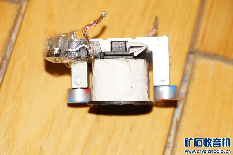

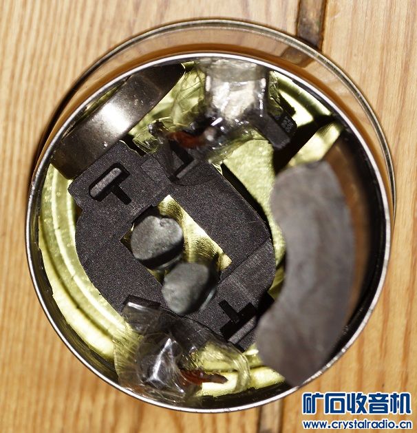

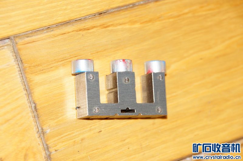

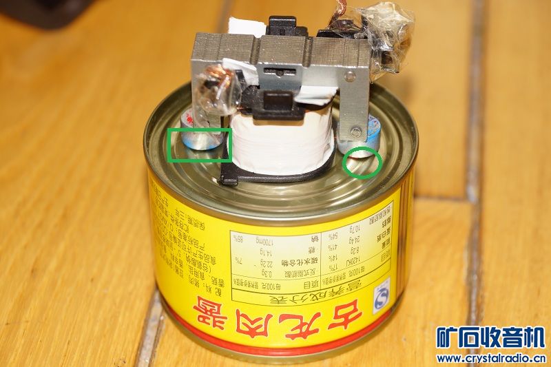

 楼主| 发表于 2014-3-16 20:12:25 | 显示全部楼层

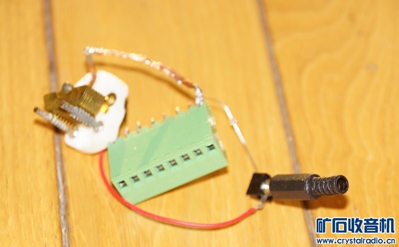

新做的耳机
用一个线圈 二个磁铁 强弱磁各一个 手上有什么用什么
二个坏磁棒
线圈是从电器上找的
能听到很小小的声音
有时间去找成品的磁体,能对上的
补充内容 (2014-3-17 09:24):
用上725声音大了  台从三变一个了??
试了新型电路,xinlizixun0207   的 “新型全波检波电路”.这个电路内阻可能小.不用725 声音不小,对高阻兵耳机到声音小了好多,空载电压 也不高
重做了6磁棒线圈,工工作可靠了
用最一般的收音机线圈成品,重做了3DP 声音没什么不一样.证明,关键是3DP给力.
试了二个自己做的耳机,修改了磁路,加大了口径,声音大了好多.
3DP 电流反的事,用换主线圈可次级线团,就能在变回来.
实验 证明
要是不天线 只能用磁棒,对磁棒就有要求了,要Q高,还要磁棒长。还要用3DP
要是有天线 就完全不用磁棒 用小的电感 只要Q高 就成
3DP的机器 完全不用725等东西 只用300的耳机就成
要是二级管的 用300的耳机 就一定要用725
对大环等 我没用过,不知道情况
短波的也没做过
不知道我总线的对不对

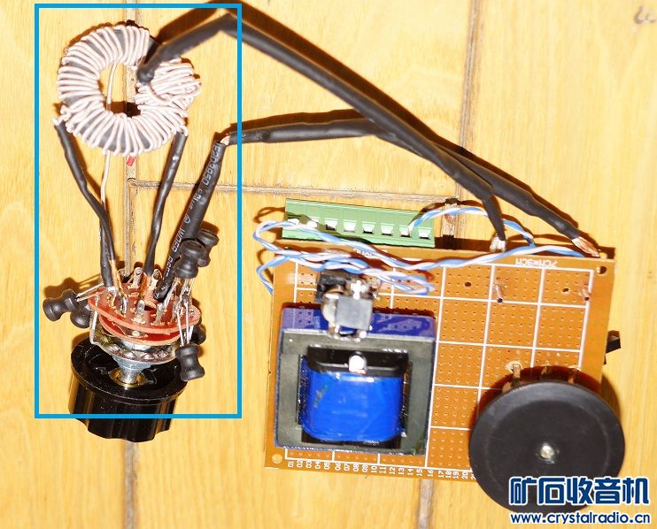

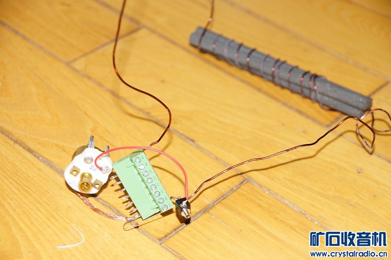

 楼主| 发表于 2014-3-19 16:45:54 | 显示全部楼层

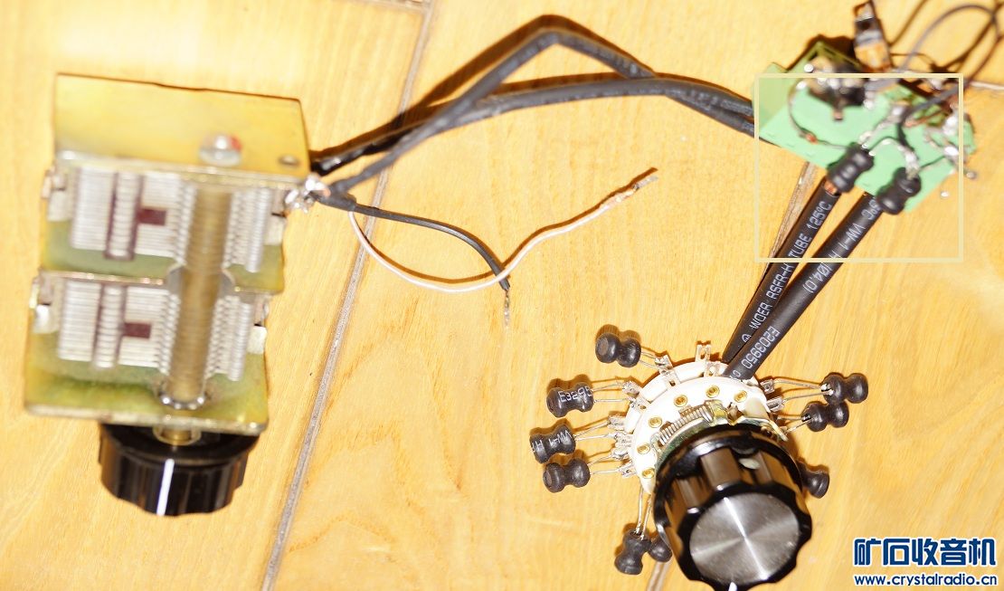

用一个抽头的线圈,一头接天线,二个头接可变电容,声音大了太多了.相当给天线加了一个加感的线圈吧
在一次修改了自己的耳机.修改了磁路
看相片 做了一个SW的收音机,只有交流声音.
完全不成功.
补充内容 (2014-3-19 19:02):
现在声音大多了  台也多了

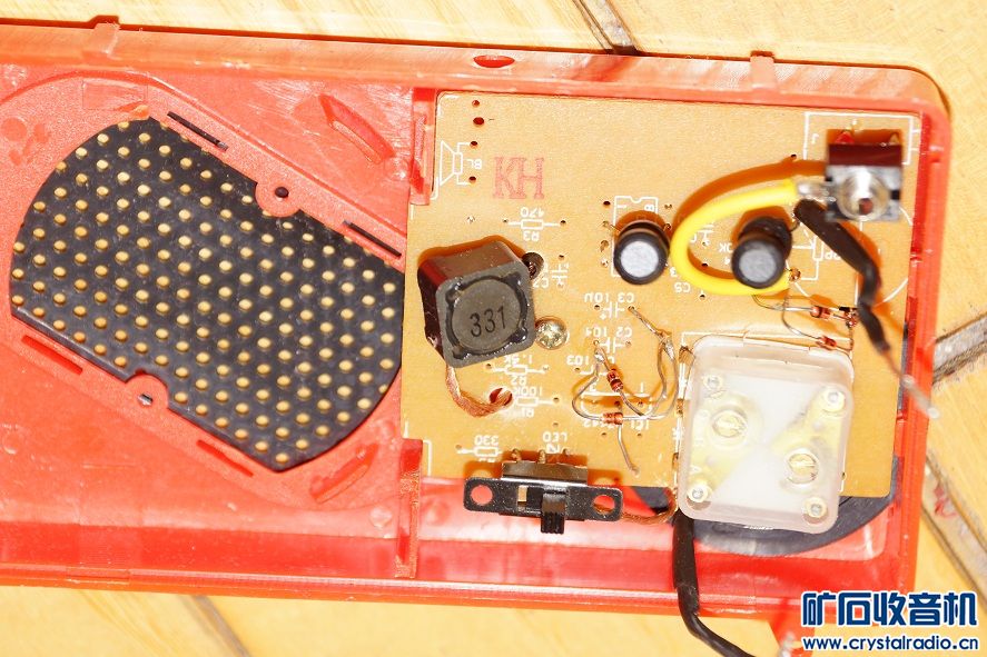

 楼主| 发表于 2014-3-22 07:28:55 | 显示全部楼层

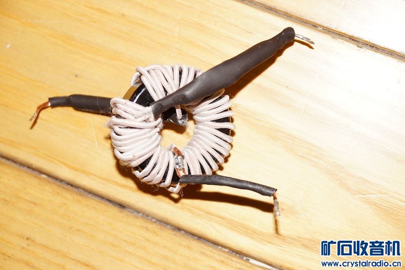

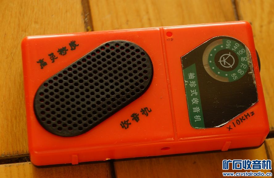

  学 xinlizixun0207  6种检波电路直流电强度比拼  中有一个
用6元多的套件,修改成矿石机了 磁心1元到0.35元 耳机8元 用二个 全加起来 30元内 声音不小 电路也好做.
在一次修改了自己做的耳机磁路,声音又大了点,完全是一个高阻的耳机.这个东西好找.
   学L.D.XIONG  特小型3DQ机用中周做的3DP 有声音,很小 也不能调台,没有红点的
学做大千世界    3dq短波线圈,完全不成功.看来要重新做
谢谢三位的指导和hhyy99 的帮助.
变成了抽头矿机,对.我试了一下.只有一个用磁心的 声音太大了,选择性也好
换别的 不管是磁心 还是磁棒 等全不成 不知道为什么
成的是这买的31的磁心 线圈是20+20+20+10+10 在一半的地方接可变.线是270的吧
电感量在 170 到400UH
换成44的磁心 用660线,就不成了
天线是一样的,加不加天调 全试过
用的可变,就是低Q的,我没有好的
中关村有一种 50UA表头 15元 价格如何?一样的东西 西4要25我买了一个,

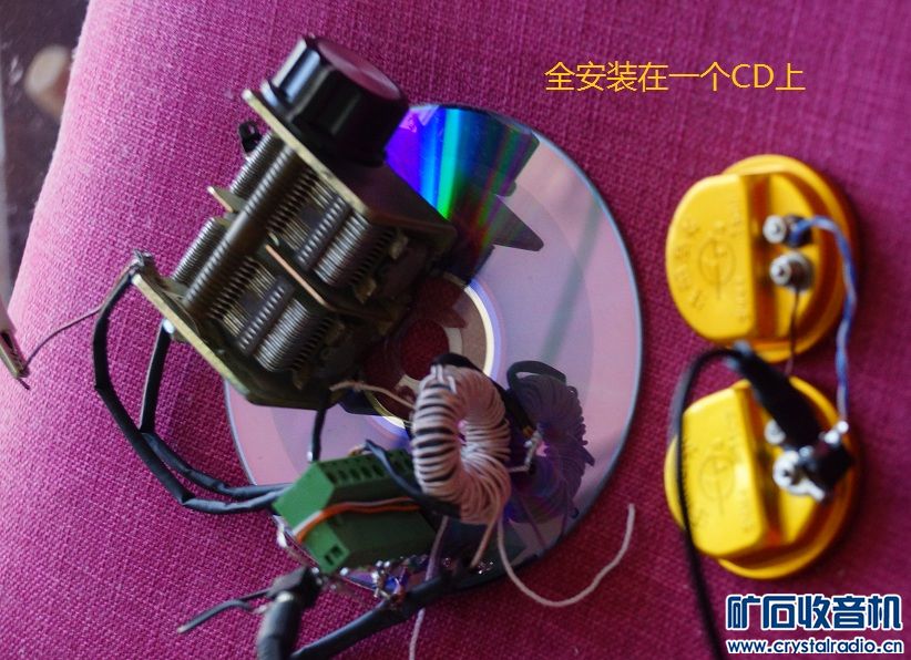

 楼主| 发表于 2014-3-22 16:12:12 | 显示全部楼层

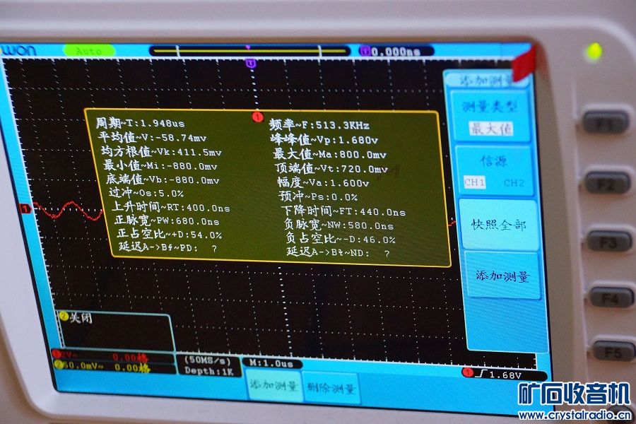

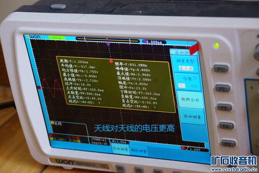

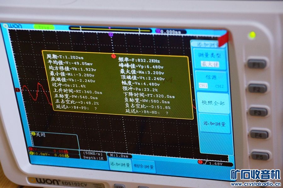

今天天好

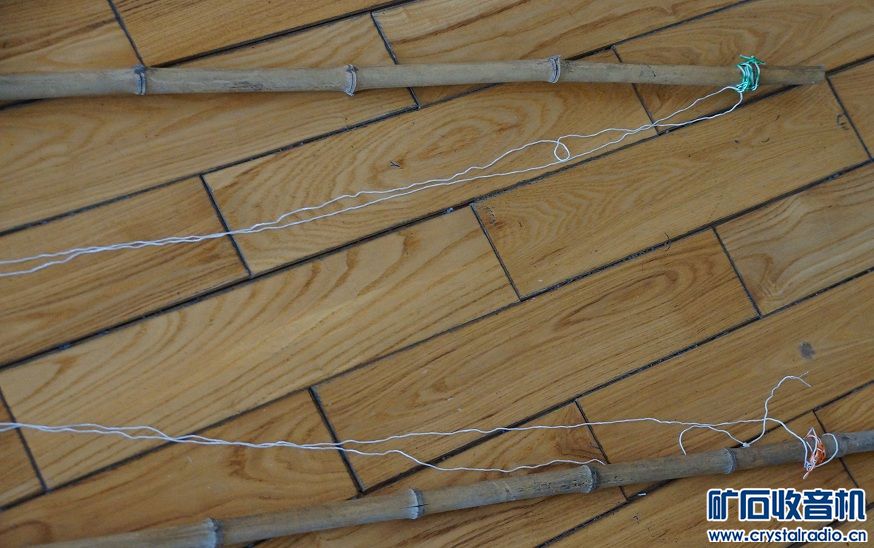

修改了天线,加长了架子,并做到 在空前就能回收天线,不用在动架子1 看相片.
天线电容从100下到20多P
机器安装在一个CD盘是.总算成一个一体的东西了
关键是
对三个大小 方向不同的天线,测了一下电压
分别是天线对地
天线对不同的天线
发现 天线并天线 没什么用
但 天线对天线 也就是用别一个天线做地线 有用.找时间要加长小的天线 在试
本想二个天线带二个机器,电压 在加起来
现在看来
一个天线做天线,一个天线做地线 就能加大电压了.
但还看出一个问题
我的天线电压有4V 但以前测的机器的电压也就40V {V PP值} 我的Q才10 太低了
要和hhyy99
学做高Q线圈了
好请您和网上的前辈 一起指导

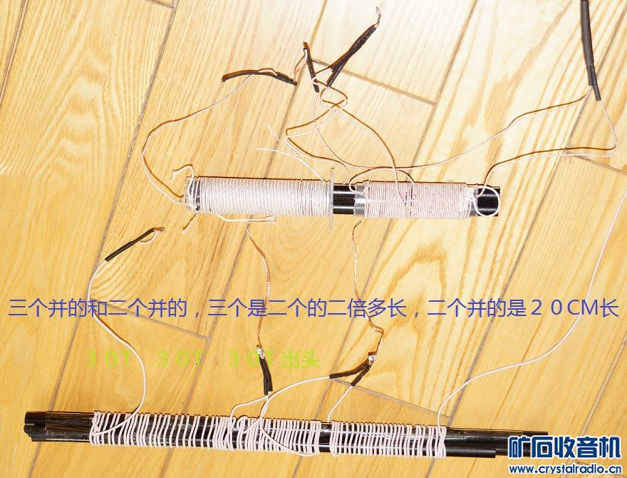

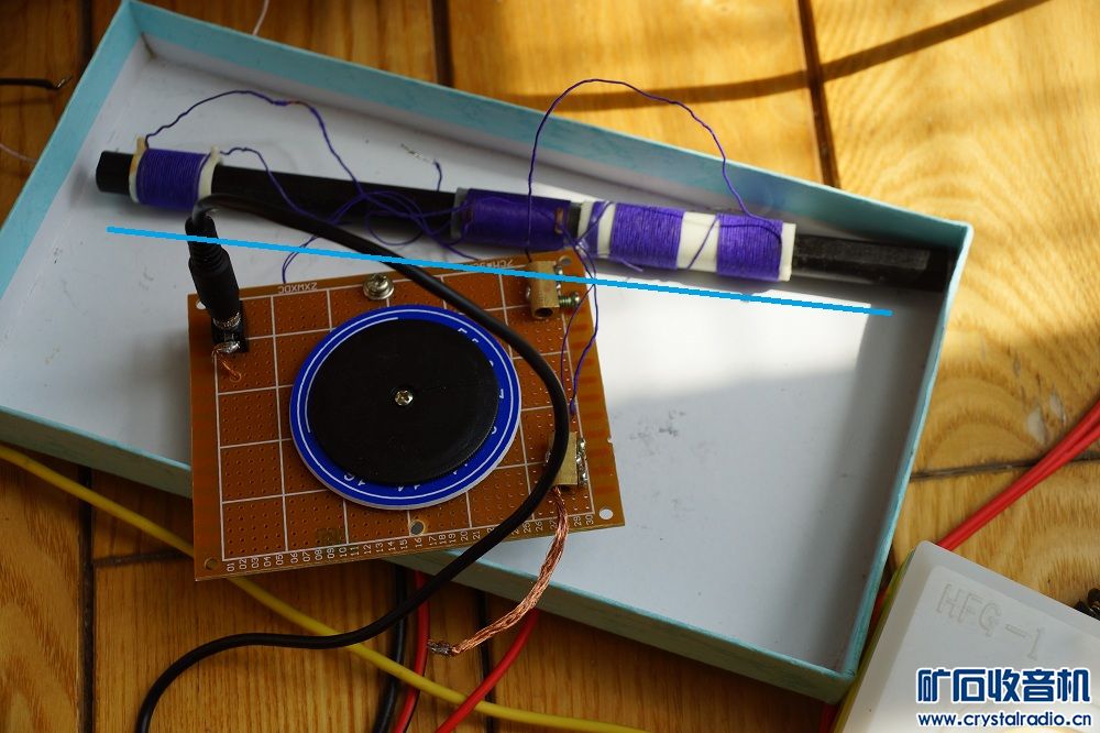

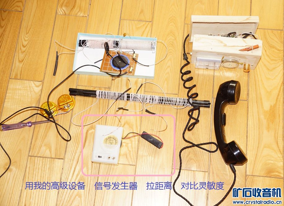

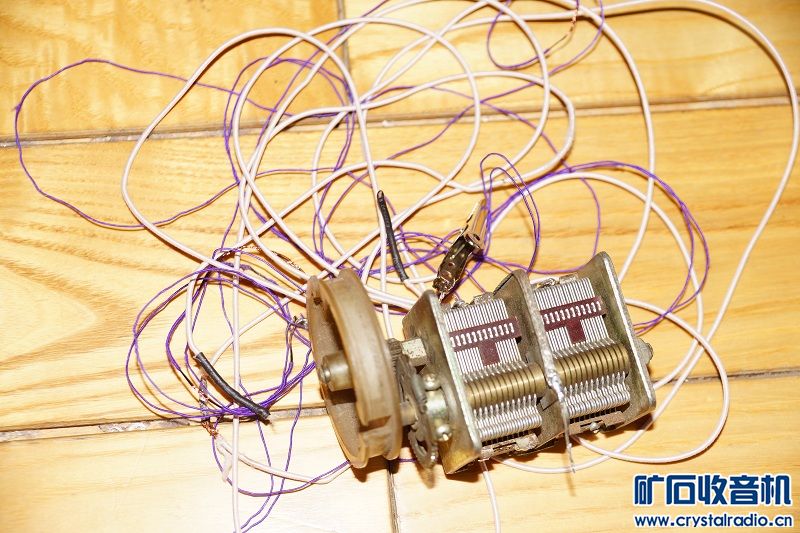

 楼主| 发表于 2014-3-23 08:46:00 | 显示全部楼层

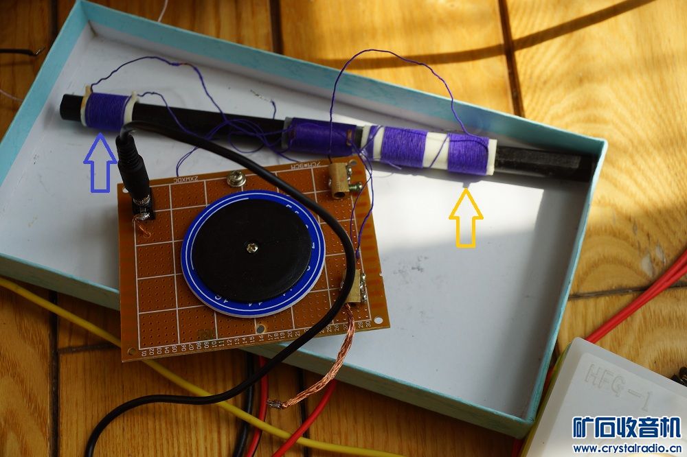

磁棒对比
用了三种
1 二个20CM并  叫A 270线
2 6个14CM并 灰色的 没别的 叫B  660线 没有别的线了
3 多个磁棒 组成三并 长大过40CM 多个接起来在并 叫C 660线
看相片
用 A B C 各组成 3DP机器
中 A和C  用的同一个板子 只是换了线圈
全不用天线和地线
在同一个房子中试
A B  C 在窗户前相同地方 B声音是别的二倍吧 声音比别的大是一定的 B是二个台,别的一个台
在室内 窗户1.5米 A B C 全有声音 这个是A能出声音的最远点
在室内 窗户2米  B C 全有声音 这个是B能出声音的最远点
在室内 窗户3米 B有声音 这个是B能出声音的最远点
如 声音大小有主观影响
但收的到 收不到台
主观的成分就小了
灵敏度排序  B大  C中   A 小
声音大小排序  B大    C和A一样
结论 磁棒粗和长是有用的 长了更好
要想做不用天线和地线的机器 用超长磁棒 用粗的 一定会有用的
原因 是 磁棒粗和长,能收到更多的信号 Q高 对信号的放大更大
磁棒粗和长是开源的方法 Q高是放大倍数更大 对不?
在没有天线时 提高灵敏度是一个根本的要求 看来用粗和 超长的 磁棒是一个少用钱 的方法
但磁棒要用对 我的6个灰磁棒是用的不对 对结论的正确性是有影响的
做大环 用线太多 也不好安装 还要调方向 用组合磁棒 线用的少 好调方向 好安装固定
声音大小和机器全机的等效内阻有关 不知道磁棒长度 粗和内阻的相关性是什么? 为什么C和A一样
您看这个结论对不对?
注 短的磁棒 用660线长度小  线圈放不下.
谁有6条20CM的 做一个长超过60CM的三并磁棒 试试
现在线不一样 有多大影响?
请前辈指导
谢谢

 楼主| 发表于 2014-3-23 10:12:48 | 显示全部楼层
lq19512003 发表于 2014-3-23 08:59
非常好!实践出真知!!
在使用3DQ和3DP检波时输出电流发生反转现象很多矿友在几年前就发现了,而 ...
在生的现象发生过一次
是3DP 线圈我分成了二个
 发现 有时有细细的声音和广播一起出现
变化二个线圈的方位和远近 这个细细的声音会有或无
更会变的很大  请看当时的相片
当时没用示波器看信号
又 用我的信号发生器
又试了不同磁棒的灵敏度
是放在一个收不到信号的室内中心点
没有屏?室来的 就找一个收不到台的地方,做屏?室啊
看相同的远近 不同的样棒收的信号
或是看不同的样棒 谁能在更远的地方收到信号
信号太小了,我没有能测这样电压的设备了,只能用听的方法了
这个对比是在不同的HZ下做的 也就是要看HZ对Q的影响 ,是不是能影响到灵敏度的结论
对全部对比的不同频点上,还是超长的灵敏度好
不知友谊能不能一下买我11个高Q 的20CM磁棒 要能  我就在做一个60CM以上的试试
又  这时 天线没太多的作用了 这个对不?
3DP 反相 找到的方法就是对换主线圈
反相 我发现只发生在弱信号到强信号变时
就是强信号有一个输出极性 弱信号是别一个级性.
这个是证明了的 我专门修改了一个表头的0点 能看到信号不同 表的指针会在0点的不同方向 用的是50UA表
没从理论上找出说法
还请前辈指导

发表于 2014-3-23 23:34:36 | 显示全部楼层
路过,帮顶!
