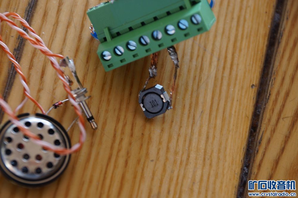

3DP成了
成品样子
能直接带8欧的
直强大
补充内容 (2014-3-12 15:36):
如何能叫表头动的大点,是要变动的大点
实验原料
实验原料
3DP能叫这个出声音,代725
3DP能叫这个出声音,代725

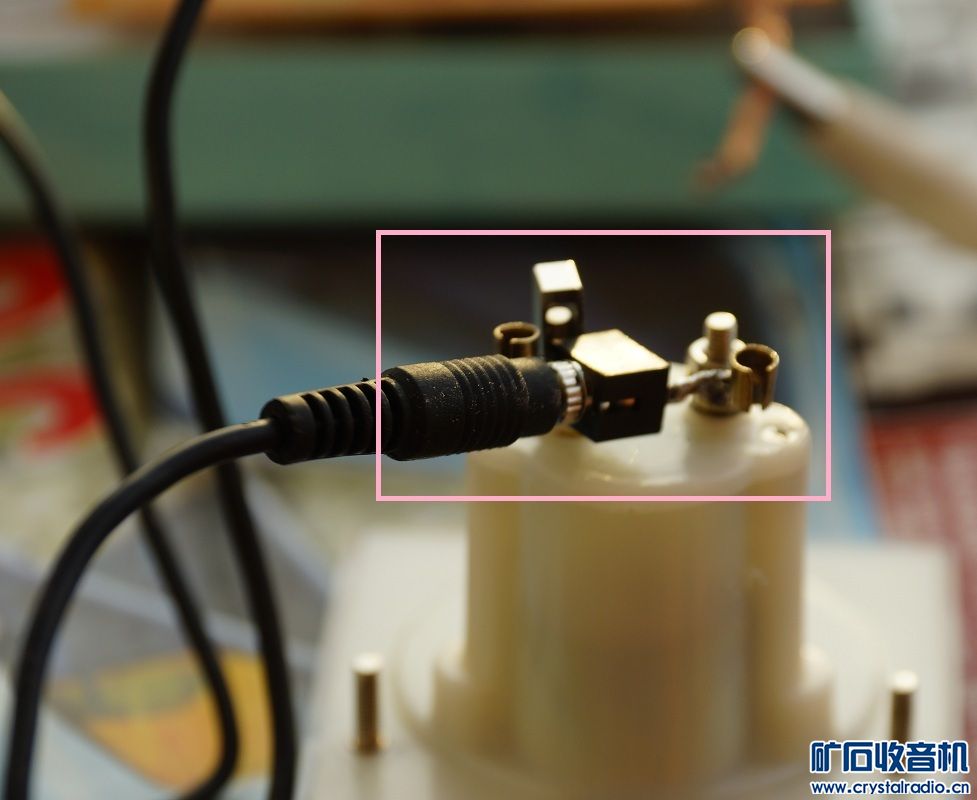

现在的问题是,表头动的太小,以前用二级管,串一个大的电容 4700U
表头抖的很大,很有动感,现在不成了!
我如何能叫表头在运动起来?
动起来才有活力!!!
这的矿石机 有点可比孙悟空了
有太多的可能 太多的变化了
入门条件不高, 能演化的可能双多。。。。

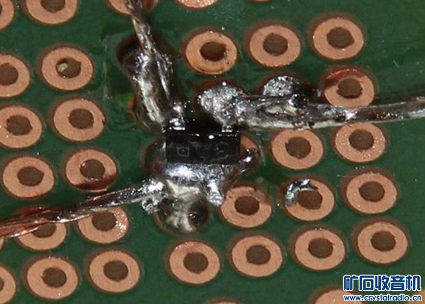

发表于 2014-3-12 18:17:08 | 显示全部楼层
找问题吧
1  可能是焊的时间长了
2  是静电吧
看你的照片,3DP十有八九是烫坏的!换把可调温电烙铁吧。
 楼主| 发表于 2014-3-12 18:26:45 | 显示全部楼层
谢谢指导,我找时间去买个您说的烙铁
在问一下,以前记的有用低压电的烙铁,就不用接220V,是用电池的电
要有这个,就不用总断电去焊了
这个相片上的是我焊的最好的一个了
叫大家笑话了
在学习吧
谢谢

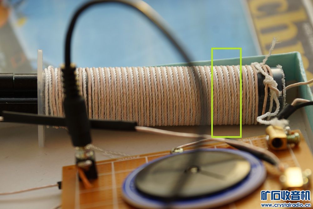

对比三个矿石机
二个用3DP
一用二级管
3DP 一个用磁棒 6条
一个用44的磁环
次级线圈全试了多种圈数
全试了150 300 600欧的耳机
磁棒声音最大 选择性也最好
磁环的最小
到是二级管 加一个成品磁心的声音第二大
从成本上看
二级管 加一个成品磁心最少
问前辈
3DP初级如何定多少圈?
如何叫叫表头到的大?
是不是能说磁棒的Q最大?
3DP 能给电容充电吗?我试了没成。
次级线圈全是用 以前的旧线做的 没用660的线 这对声音大小有?
或3DP的次级也要一定用好级才成吗?
请前辈一定给个回答,好在改进
谢谢

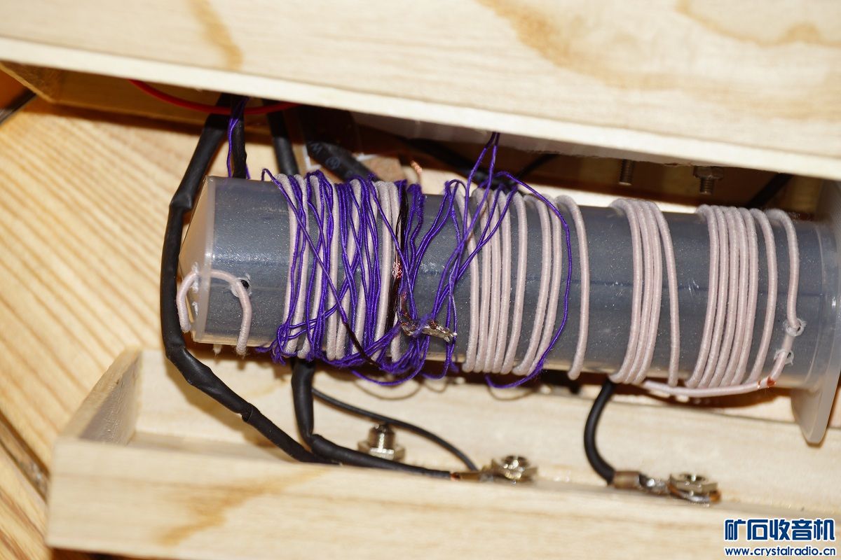

 楼主| 发表于 2014-3-15 07:41:33 | 显示全部楼层
不用天线,地线的3DP成了
有几UA吧
接半米天线就成,不接也能听到声音.
接 大天线 10UA
但比6个磁棒的要小的多A
换线圈抽头,能到30多U
这是第一个不用天线的机器.
发现点情况
1 能收到日本台,以前也收到过,用天线和不用天线全有,时有时无,白天没有
2 表头的指示,一会是政的,一会是负的,对换了几次接线正负,才发现 接地好时,指针向一个方向动,接地不好时,指针向反向动.这是不是说明,正负半全过来了?现在只能是表头的0点放在+5处.
3 磁棒断一个,有多影响?
4 现在用的是200MM的磁棒 要是用400MM 600MM会?
请前辈指导
谢谢
才又试了一下,以前6个磁棒的3DP 也能收到台,不用天线也成
在室内不同的地方 测二个机器的灵敏度,还是6磁棒的好
6磁棒长是140CM的 灰的
磁棒断了 一条
磁棒断了 一条
