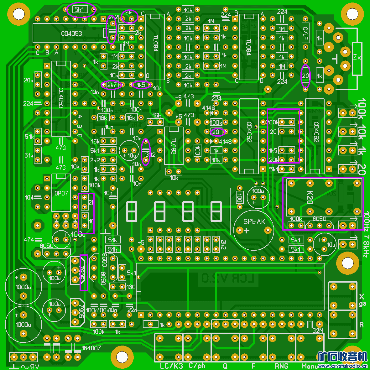

焊了一天还没焊完,楼主能提供一下最新版的PCB图吗,对比以前的图有点头大
苹果 发表于 2011-12-12 18:18
    程序.rar (273.59 KB, 下载次数: 1094)
增益切换电阻变2K16K了,K3处变5K1和2n2,R50和 C24变10K和332了,限流电阻变200K,20K,1K5,20欧了在打印一张吧
发表于 2011-12-12 21:51:23 | 显示全部楼层
1.1版的变动全标出来了
