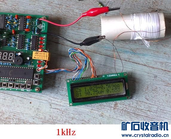

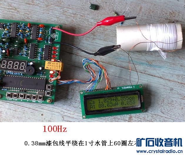

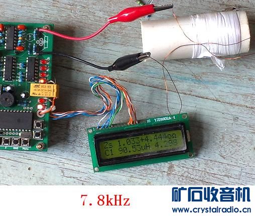

以下是对一个线圈的测量,用它可验证低阻抗时的D值或Q值精度
用0.38mm的漆包线绕的空心线圈。这种线材在7.8kHz的集肤效应很小。
密绕1寸管上,临近效应会使交流电阻增加0.1%左右,集肤效应可以忽略。
100Hz与1kHz,交流电阻等于直流电阻。
以下测量结果是:
100Hz,Rs=1.029欧
1kHz,Rs=1.029欧
7.8kHz,Rs=1.033欧,(理想值是1.030欧左右)
可见,在7.8kHz下,测量这个线圈的Rs的误差约3毫欧左右。这是在Q=4.3情况下得到的。因此本次测量,D值误差为3/4444=0.001
在100Hz频率下,测得电感量是88.6uH,误差2uH。这是因为此时Q值非常低,仅0.05,感抗是次要参数,本LCR表难以分辨造成的电感误差2uH
在1kHz频率下,测得电感量是90.75uH,误差0.2uH。这时,Q值已升到0.5,测量精度提升
在7.8kHz频率下,测得90.53uH,此时误差最小。这时Q值已达到4.3,感抗变为主参数,测量精度最高。
理论上,100Hz、1kHz、7.8kHz测这个线圈,理想得到的电感量应相同。因此,这么低的频率下,这种绕法形成的分布电容对感抗的影响可以忽略,且,7.8kHz以下,集肤效应引起导线内自感变化也可以忽略。

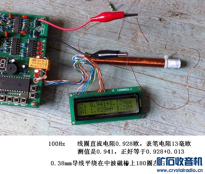

以下这一组测量,比理论预期值偏差稍大一些。
不过,还是没有超过0.3%误差,只有0.2%左右
再者,由于使用了中波磁棒,不确定因素更大一点,不一定是LCR表误差造成的。

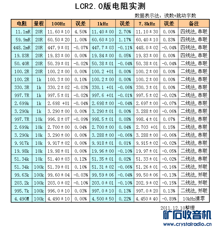

  即然你没看明白这个10bit AD的精度,那就用数据说明吧:
 楼主| 发表于 2011-12-10 19:13:36 | 显示全部楼层
虽然是10bit AD,通过10倍过采样,分辨力提升1倍以上。再经过2次平均,相当于采样次数得升到20次。因此,分辨力还要提升。
我利用VC9806+测定这个10bit AD的非线性误差,很难测量到,基本只是量化噪声引入的误差,因此,这样的AD,可以当11至12bit AD使用了。
7135虽然是14bit的AD,但是,如果不注重积分电容,做12bit都有问题!

“中低阻测量精度,其实比你的24bit LCR表精度高。”
---呵呵,你的表里边写着呢,小电阻测量最大误差4% ...
