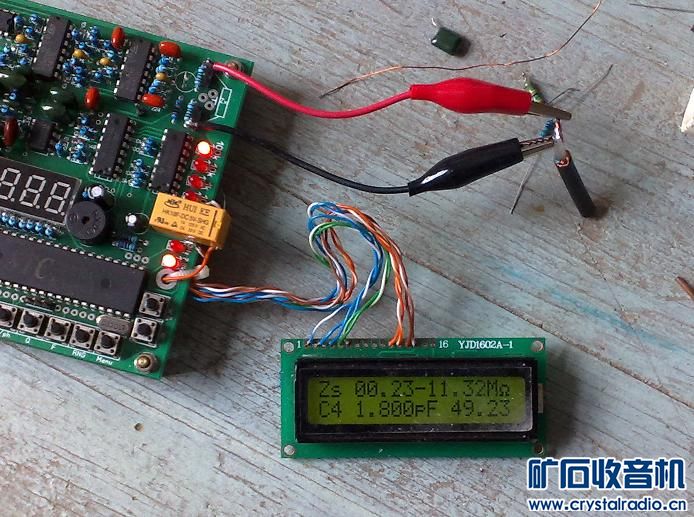

 楼主| 发表于 2011-12-9 13:19:55 | 显示全部楼层
手上没有1pF电容,就已1.8pF电容为例,我的LCR表测得结果是:
测量1.8pF电容,精度也很好,但Q(或D值)值精度不好。
1.8pF电容,是采用一小段优质的75-3视频电缆制作的。这样制作的电容,Q值是很高的。它是聚乙烯材料制作的。
容量主要在1.79pF到1.81pF之间跳动(最大跳动+-0.02pF)
开路残余的测量:把虚地表笔接在电缆内芯的绝缘皮上,然后清零LCR
Q实测结果是:在35至999(本表的最大测值)之间跳动,大部分在70至999之间跳。相当于D值在0.03与0之间跳动。虽然精度底,但也可以把应出该电容是高Q电容,与Q表测值相对一致。
Q值跳动是噪声及谐波干扰造成的。这与PCB结构及屏蔽措施有关。我采用简易表笔,噪声干扰会更加严重。
开路残余
电缆的Q值及电容
