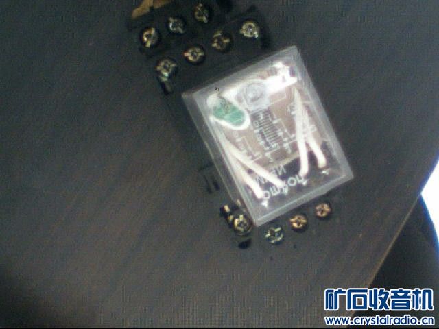

发表于 2011-12-3 11:08:51 | 显示全部楼层
回复 257# xjw01
    meitu_00001.jpg meitu_00002.jpg 用的这种继电器
 楼主| 发表于 2011-12-3 11:18:20 | 显示全部楼层
这种继电器,体积大,也很贵,在这个电路中不合适的。
用前几楼,我的图片中的那种继电器即可。正好装得下,也很好用,还省电。
