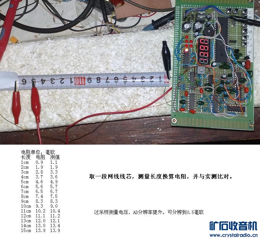

五、关于误差
基本量程精度是0.5%,精心制作,也可达0.25%
Zx电抗在下臂电阻的1/30至30倍时,1kHz档精度达到0.5%,实际上,1kHz下做了一个小测试,测定了100至200k的十个电阻,精度全部达到0.12%
Zx电抗在下臂电阻的1/30至30倍之外时,误差变大。
Zx在30倍与1/30倍之内,可按300字的精度测算精度,即0.3%,做为误差指标,最好留下余量,即0.5%,个人建议使用1%,因为采用色环电阻,推荐精度是1%,这样取材最方便。1%精度电阻,经过简单筛选,很容易达到0.5%的精度,那么最终LCR表的精度会优于1%,如果不筛选,直接使用1%精度电阻,将不易得到1%精度的电桥精度,要碰运气了。
本电桥最小分辨阻抗是表头测定电压时的分辨力决定的,下臂按300字保守估计,那么上臂1字分辨力对应的阻抗是下臂电阻的1/(300*30)≈1/10000
20欧档的最小分辨阻抗是20/10000=2毫欧。
1k欧档的最小分辨阻抗是1000/10000=0.1欧。
同样道理,最大阻抗分辨力为量程电阻的10000倍
100k欧档的最大分辨阻抗是100k*10000=1G欧左右。
由于对电桥做了一些算法及电路参数的改进,实际上分辨力比上述估计要好3至5倍。

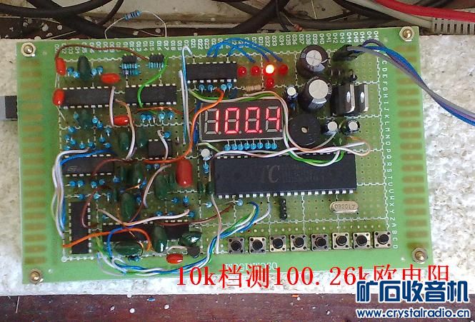

下表是洞洞板LCR表电阻测量精度实测(没有采用过采样算法,精度稍低一些):
被测电阻        档位        100Hz        1kHz        7.8kHz
2.5mΩ        20欧        2.2 mΩ        3.1mΩ        2.2 mΩ
7mΩ        20欧        7 mΩ        7 mΩ        7 mΩ
14mΩ        20欧        14 mΩ        13 mΩ        13 mΩ
223 mΩ        20欧        222 mΩ        222 mΩ        222 mΩ
3.129Ω        20欧        3.13        3.13        3.12
50.46        20欧        50.70        50.48        50.65
50.46        1k欧        50.50        50.35        50.56
100.45        1k欧        100.4        100.2        100.3
301.3        1k欧        301.5        301.6        302.3
100.3k        100k        100.2k        100.2k        100.3k
2.210M        100k并        2.213M        2.205M        2.187M
4.436M        100k并        4.46M        4.42M        4.30M

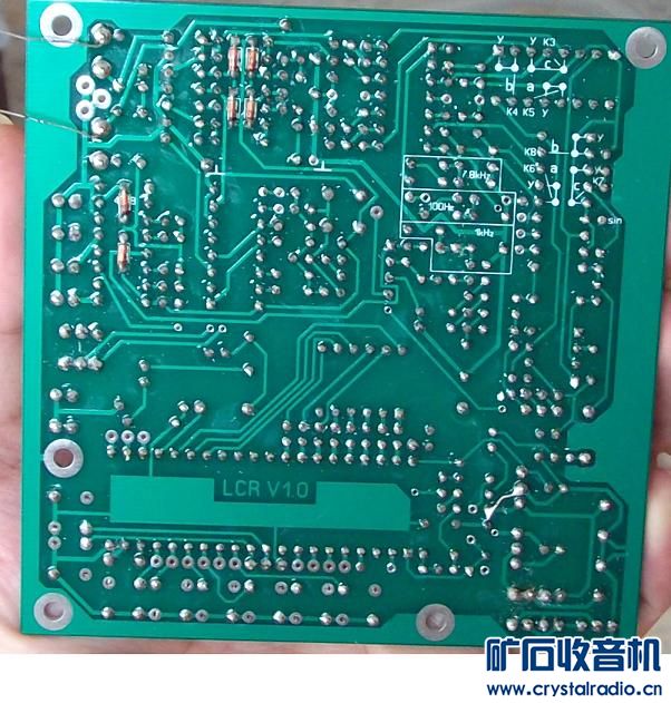

八、焊接
双面PCB板孔洞疏通:电阻位置焊错了,得取出重重新焊接。取出后,焊盘被堵,可能造成其它元件(如集成电路)安装不了,这时得疏通焊孔。可以使用“现场”工具来解决:平时剪下来的电阻引线不要扔,在烙铁加热下,把电阻引线穿进洞中。控制好温度,同时让电阻线只往一个方向运动,直到引线取出,这时孔内的焊锡就会被带出来。
焊接鳄鱼夹:把它夹在一个镊子上焊接。
双面板拆集成:1、引脚集体加热,同时拆。2、烙铁功率小,集体加热不灵。把引脚全部剪断,一脚一脚拆,这是万能的,不伤害PCB板的。
集成电路一般不会焊错,电阻容易焊错。
九、元件选配及调试

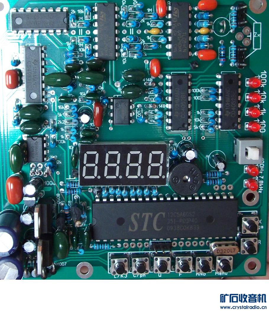

LCR1.0 PCB板上有一个错误。从PCB板的背面看(没有标注元件文字的那一面),7805的输入端,引出了两条线,一条接到整流二极管,另一条接到地线去了(长度约0.5cm),显然发生了错误。请把这条0.5cm的线割断,改接到7805的第二脚。
首先安装调的元件是电源部分,而不是其它元件。电源不正常,如输出电压过高,很容易把单片机烧掉,到时就麻烦了。在双面板上取下集成电路,不是很容易。所以,电源调试正常了,再安装其它元件。变压器请使用小功率的,那么调试过程中,万一短路什么的,通常不烧器件的。
电路上的元件参数有改动,请按新版PCB的标注安装。
机械开关,按下时启动20欧档输助功能,请注意安装方向。
OP07输出接了一个2k电阻。由于新版电路还利用10欧电阻加了偏置电压,而PCB板是上星期制作的,没有偏置。建议这样解决问题:2k电阻与10欧电阻串联后,变成一个直插元件,插入原来的2k电阻孔,要注意方向,串联体的2k电阻引脚接电源端,10欧电阻接1N4148端。再取100k电阻,从串联体电阻的中间连接头直接飞到104电容,与104电容连接的那个电阻孔可以利用,在PCB板正面飞过去。注意,这个100k电阻两引脚的对地阻抗是不同的,接104电容的那一脚对地是高阻抗的,所以引线要短一点,另一头是低阻抗的,长还是短无所谓。原PCB板上相应的100k电阻也标错了,在单片机左边,被标注为1k欧。通过飞线安装100k电阻,PCB板上当然就不要再装这个100k电阻了。
装完后,应检查TL082信号输出是否与设计值相同,偏小10%是可以的。偏大10%则不可以。
菜单7,直接采用负2.0(即2.0的相反数),估计没有问题。
电路中的电源滤波小电容,采用瓷片电容或独石电容。
接P1.0口的那两个104电容,采用体积小的涤纶电容或独电容。最好,测定一下它的漏电情况,测量方法是:电容一脚接到5V源,另一脚接数字万用表电压档正极,万用表负极接地,数字万用表最终显示的数值小于1mV,说明它的漏电很小。几个mV漏电不要紧。
其它的最好多使用涤纶电容。
除电解电容外,LCR表上的阻容元件的参数,几乎都不能做改动,所有的电阻的阻值关系,不单单是“调试”出来的,它经过了理论的计算与调试验证得到的,如果因为手上没有合适的阻值的元件,而改动参数,多半会影响电桥的精度。
一定要看明PCB板上各元件对应电路图中的哪个元件,才能明白哪些电阻要求精确。

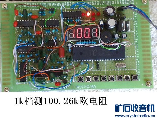

本表对小电容的高Q测定不大理想,不过,电容的容量测定是准确的。Q值受干扰,与PCB布局、表笔等影响有关,马马虎虎能用,与商品表有一些差距。

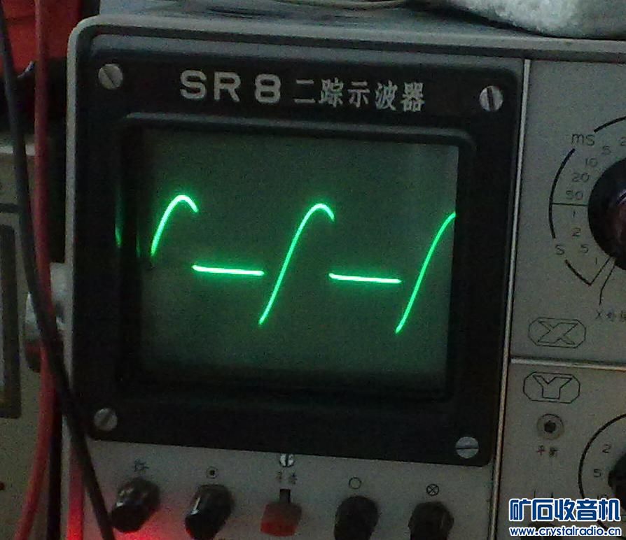

 楼主| 发表于 2011-10-27 08:01:31 | 显示全部楼层

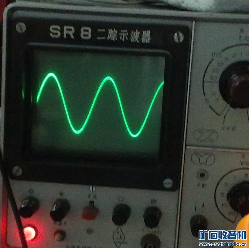

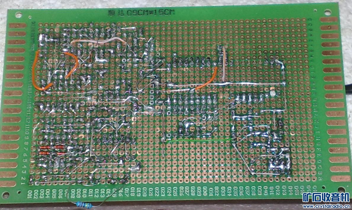

程序 a.rar (5.68 KB, 下载次数: 3240)
洞洞实验板
波形图
电阻测量

100Hz移相小,容易溢出。为此,第三级输出电容采用0.22uF,对100Hz有小量衰减,所以100Hz的DDS输出采用200mV不会溢出。
最后信号源输出设计为:
100Hz,有效值140mV,峰峰值200mV
1kHz,有效值130mV,峰峰值180mV
7.813kHz,有交值0.10V,峰峰值140mV
调试电路时,测定一下信号源运放输出端的信号强度,须比小于等于以上电压设计值。如果比以上值高了10%,本LCR表不能可靠工作。

信号输出加出了简单的RC滤波器,对于1kHz以下的频率输出,此滤波器相当于6阶滤波器,可以得到良好波形。对于7.813kHz,到了第5阶输出,在示波器中观察已基本看不到失真,到了第6级输出,已经是无法直接观察到失真。
由于不是理想的高阶滤波器,Q值低,所以对7.813kHz的衰减很严重,为了保持100Hz、1kHz、7.813kHz三档输出幅度相对一致,利用单片机控制电子开关对1kHz和100Hz降幅。

测小电阻时,切换到20欧档,按下机械开关,可以增加灵敏度数倍。测量后,弹出开关,以免影响其它档。

在此菜单下,可以检测检波非线性。方法是:Zx接上一个10k电阻,切换到菜单3,用1键把增益置为0位,利用3键和4键,找一个读值为30以下的。接下来,1键更改增益,并记录读值。例如,得到32,92,302,902,理论增益关系是1、3、10、30,所以,以上显示值说明检波器线性度良好,但存在0点误差2字。以上数据统一减2字就正确了。在菜单4中零点误差改正值。

四、制作要点:
V/I变换器上的4个电阻要精确,最好优于0.5%
中间放大器,关系到1:3:10:30增益切换关系的4个电阻(2k、18k、1k、2k),比值关系要准确。请使用4位半的表筛选。
5倍放大器,上、下臂的热端关联的2k与10k电阻要准确,确保上下臂增益相同。冷端(虚地)的2k与10k电阻,不要求精度很高,用1%精度问题不大。当然,如果这几个精度全部高精度,不但上下臂增益相同,而且共模抑制能力强。
电源变压器使用8V*2或9V*2,其中7905与7805无需加散热器。接变压器的排针与接下载线的排针最好区别开,如果不区分,万一把9V电源插到下载线排针,单片机或电路有烧的可能,当然通不会烧的。
接线完成后,检查的关键是:每个IC电源和地线有没有接错。电源没接错,IC通常不会烧。
飞线多,不小心就会错,所以9V变压器使用小容量的,万一接错或碰电,由于变压器功率不足,反而会保护电路。
单片机的电压不可过高,如果高于5.5V,有危险。比如,不小心加入12V电压,单片机必烧。所以各个IC的供电是关键。
制作工艺按照单响的工艺就足够了。
同时注意两个桥臂信号通路的对称性。
TL082负载能力测试:在信号输出运放的输出端,对地接51欧电阻,三个频率档位下输出的波形不得有失真,直接用示波器观察即可。测试完成后,拆除51欧电阻。
制作时,应注意TL082信号输出的幅值,是否在设计规定的范围内。
