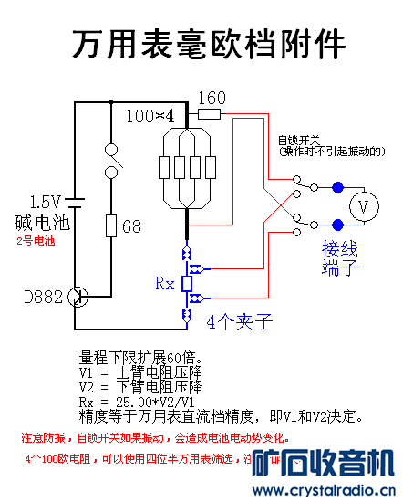

这是我调试电桥用的毫欧表
 楼主| 发表于 2011-12-15 20:03:57 | 显示全部楼层
三位半、四位半万用表电阻档四线扩展
一、概述:
功能:把万用表的2线表笔变换为4线表笔
量程扩展:量程下限扩展60倍。
测量方法:
V1 = 上臂电阻压降
V2 = 下臂电阻压降
Rx = 25.00*V2/V1
二、25欧标准电阻的获得
25欧标准电阻采用以下方法得到:
用四位半的万用表筛选100欧。
三、关于精度:
采用电压档0.05%精度的四位半万用表,可以得到0.1%左右精度,分辨率为0.2毫欧。即 0.1% + 0.2毫欧
测量时,读数快速一些,因为电池电压会不断下降。如果测量期间,V1电压下降过快,超过5字,那么总误差最好估计为0.2%
例1:测得V1 = 1.5011,V2 = 40.12mV,则Rx = 25.00 * 40.12/1.5011 = 668.2毫欧,误差为0.1%*668+0.2毫欧 = 0.9毫欧
例2:测得V1 = 1.4903,V2 = 0.12mV, 则Rx = 25.00 * 0.12/1.4903 = 2.0毫欧,误差为0.1%*2+0.2毫欧 = 0.2毫欧
如果采用3位半万用表,误差为1%,最小分辨率为2毫欧。
四、不换档测量
好的万用表,全程非线性误差很小。一般是小于一字的。不换档测量,始终采用2V档测量,也可以得到较满意的结果。
不换档测V1和V2,最后得到的最小分辨率为2毫欧。即误差为0.1%*读数+2毫欧。
如果采用三位半的表,此当得到的精度为 1%+20毫欧。
不换档测量,低阻测量的灵敏度是万用表电阻档直接测量的6倍。
例3:测得V1 = 1.5011,V2 = 40.1mV,则Rx = 25.00 * 40.1/1.5011 = 668毫欧,误差为0.1%*668+2毫欧 = 3毫欧
五、快速测量
在精度要求不高时,V1电压按1.4V计算,那么就有Rx = 25*V2/1.4 = 18 * V2 欧
如果电池电压比较低,18换为20来计算,即Rx = 20 * V2 欧。
例4:为了判断1条2.5平方毫米0.6m长的铜电线是否是紫铜线。我们可以测其电阻得以判断。
正常情况下,这条电阻的阻值应是 17.5 / 2.5 * 0.6 = 4.2毫欧。
今测得V2 = 0.70 mV,那么它的电阻是 Rx = 0.70*18 = 12.5毫欧。电阻是正常值的3倍,该线是假冒的,估计是黄铜线。
发表于 2011-12-15 20:44:38 | 显示全部楼层
三位半、四位半万用表电阻档四线扩展
一、概述:
功能:把万用表的2线表笔变换为4线表笔
量程扩展:量 ...
xjw01 发表于 2011-12-15 20:03
谢谢,正在为用三位半表找几个几殴的电阻犯难呢!
