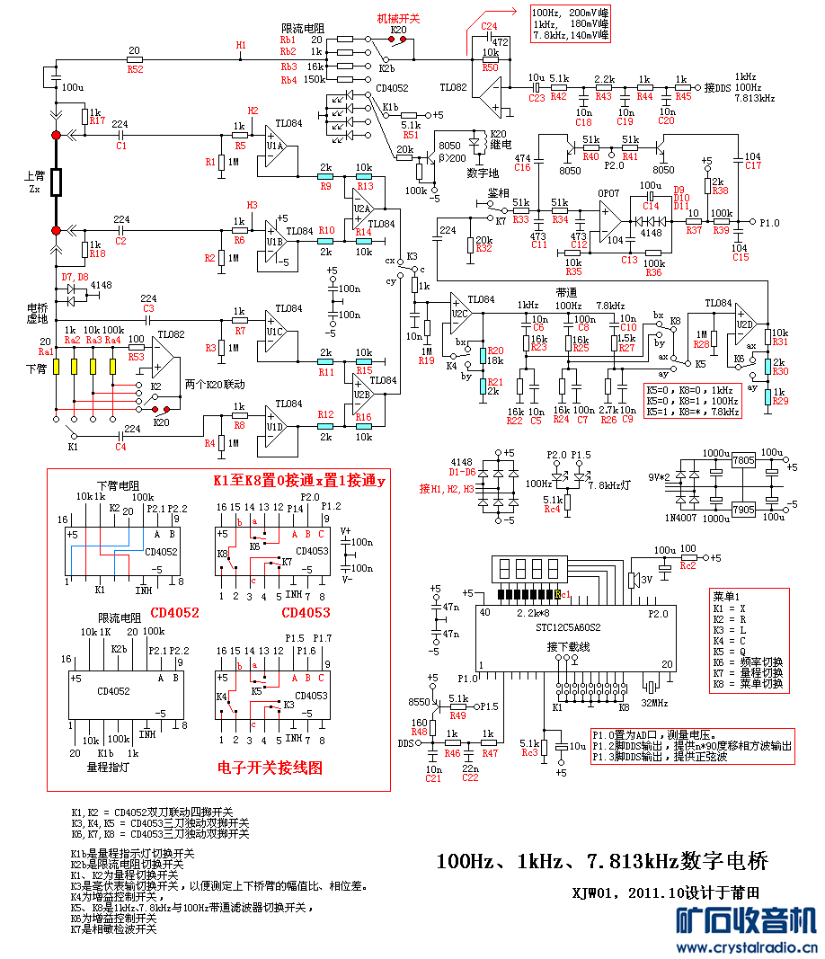

 楼主| 发表于 2011-11-22 18:49:59 | 显示全部楼层
回复 199# bigradio
    抽控再调试一下,把最后一版程序发上来。
  这个电路,把信号源与V/I变换器合成到一个TL082,存在串扰,同时,整块电路板太密,也没有屏蔽措施,加重了串扰,因此副参数精度度受到限制。调来调去就那个样,D值误差约0.003,比如,测得Q值等于300,对应的D值就是0.0033,真值为0.0033+-0.003,即0.0003到0.0063之间,对应Q的真值在150到无穷大之间。

 楼主| 发表于 2011-11-22 21:39:15 | 显示全部楼层
我天天都在改程序或改电路。
第一版PCB,与现在的基本相同,主要是元件参数不同。
PCB要改动一处:1、开关换继电器 2、原来PCB电源个错误要改、3、K3输入更改
这三个地方改了,就会与新版PCB相同。
元件参数更改了十几个,得对照新版PCB或电路图。
主要看你使用这个LCR的用途是什么。如果只是为了测量L与C,把元件焊上去就行了,无所谓新版还是旧版,也无需校准调校,直接使用默认参数,精度都很好。如果也想研究副参数,那必须使用最新版本。

 楼主| 发表于 2011-11-22 22:02:02 | 显示全部楼层
新版电路
