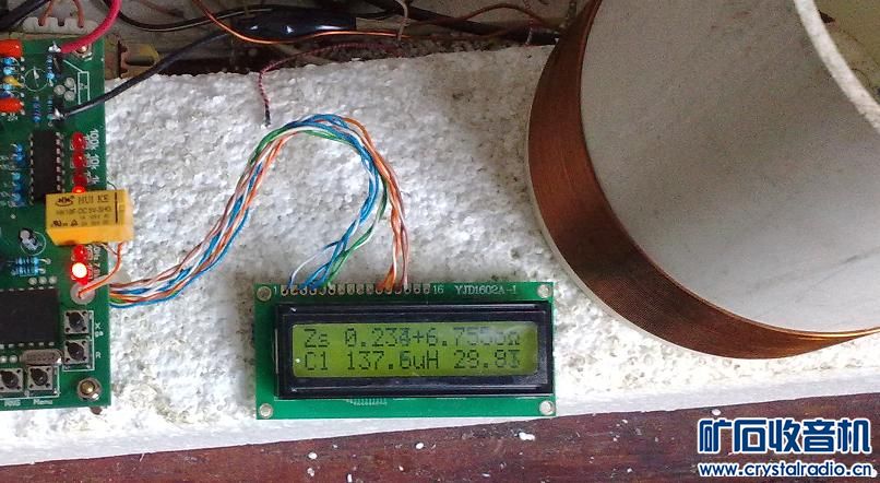

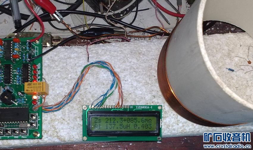

第1测试:中波段Q=200空心线圈
以下测量,100Hz的实际频率是99.18Hz,1kHz是999.45Hz,7.8kHz是7812.5kHz
电感器形状描述:
线径1.20mm,密绕在110mm直径的PVC管上,得到线圈的真径是111mm
测量结果:
100Hz: Zx = 0.212 + j0.0856欧,Q=0.40,L=137.5uH
1kHz:  Zx = 0.213 + j0.865欧,Q=4.07,L=137.7uH
7.8kHz:Zx = 0.234 + j6.756欧,Q=28.9,L=137.6uH
结果分析:
空心线圈的电感量随频率变化非常小的。在音频段,可以认为电感量是一个常数。因此,以上测值相同,说明此LCR表测量小电感主参数已经准确了。
100Hz档测量此线圈,感抗小,X分量已变成了副参数了。
随频率升高,等效串联电阻变大。这是临近效应造成的。
用浙江大学李明勇的论文中提到的公式计算,7.8kHz的损耗电阻应比1kHz时的大35毫欧。以上实测是234-213=21毫欧,与理论值相近。
从AD转换器的精度出发推算,本次7.8kHz时ESR的分辨力约为6.756/300=20毫欧
误差最大的是100Hz时,电抗值很小,误差应为212/300=0.7毫欧,加上本表保底误差1毫欧,约误差1.7毫欧,相对误差是1.7/85.6=2%,不过,本次测量结果误差仅0.2%,估计是巧合。

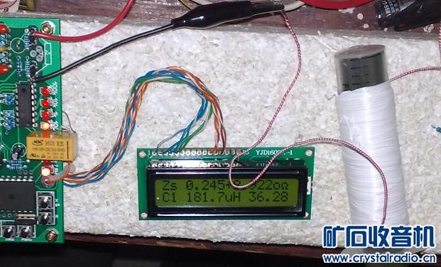

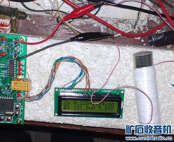

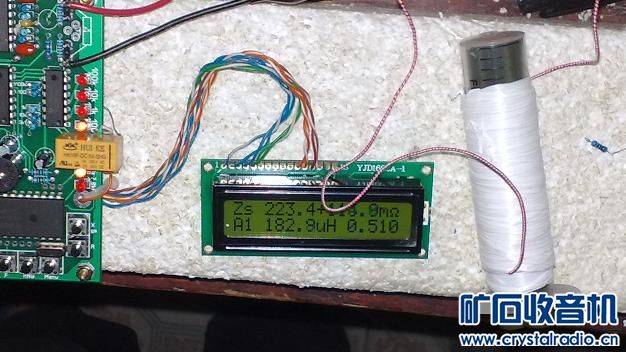

第2测试:中波段Q=780的中短波磁棒线圈
电感器形状描述:
线径0.04*270李兹线,密绕在20mL针管上,插入两段中波较磁棒
100Hz: Zx = 0.223 + j0.114欧,Q=0.51,L=182.8uH
1kHz:  Zx = 0.223 + j0.865欧,Q=5.09,L=181.8uH
7.8kHz:Zx = 0.245 + j8.922欧,Q=36.3,L=181.7uH
当激励电流不变时,这种线圈电感量随频率变化非常小的。
从AD转换器的精度出发推算,本次7.8kHz时ESR的分辨力约为8.9/300=30毫欧
误差最大的是100Hz时,电抗值很小,误差应为212/300=0.7毫欧,加上本表保底误差1毫欧,约误差1.7毫欧,相对误差是1.5/085.6=2%,不过,本次测量结果误差仅1/181=0.6%,也许是巧合。
