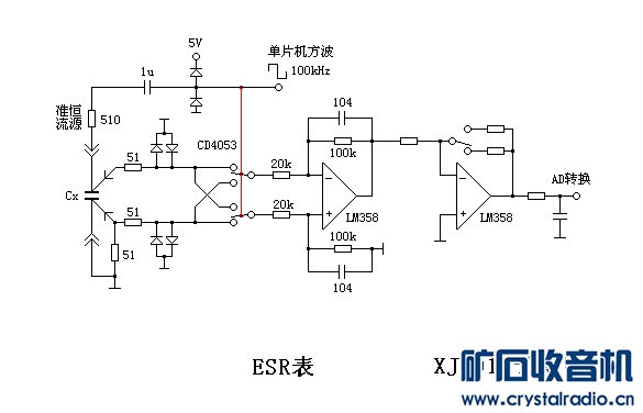

回复 173# sdgd
    用新版程序再调一次,精度会提高。新版程序带有软件校准,可以把整机各频段精度提升30%至50%,使得整机精度更可靠。
  用上次那个版本,我也出现了个别电阻测量误差接近0.5%的问题。后来改进了电路及增加了校准程序,问题就解决了。7.8kHz带通滤波器那4个元件参数要更改,不然造居7.8kHz档精度上不去。
在K3输出端,按新电路图加一个RC滤波器,可以减小干扰,防过载,而且,加了RC滤波器,可以使3次谐波减小1倍以上,理论上可以提升正交分离度,使得Q值测理更可靠。
 楼主| 发表于 2011-11-19 15:05:19 | 显示全部楼层
本电路输出的频率不是100.000Hz、1.000000kHz,而是有一点偏移。1kHz偏0.1%,100Hz偏了近1%
这是DDS分辨力不够造成的。换算L、C时,采用实际频率,而不是100.00Hz和1.00000kHz
 楼主| 发表于 2011-11-19 17:41:31 | 显示全部楼层
下午闲者无事。设计一个简易ESR,没有调试制作。
说不定可以正常工作。
