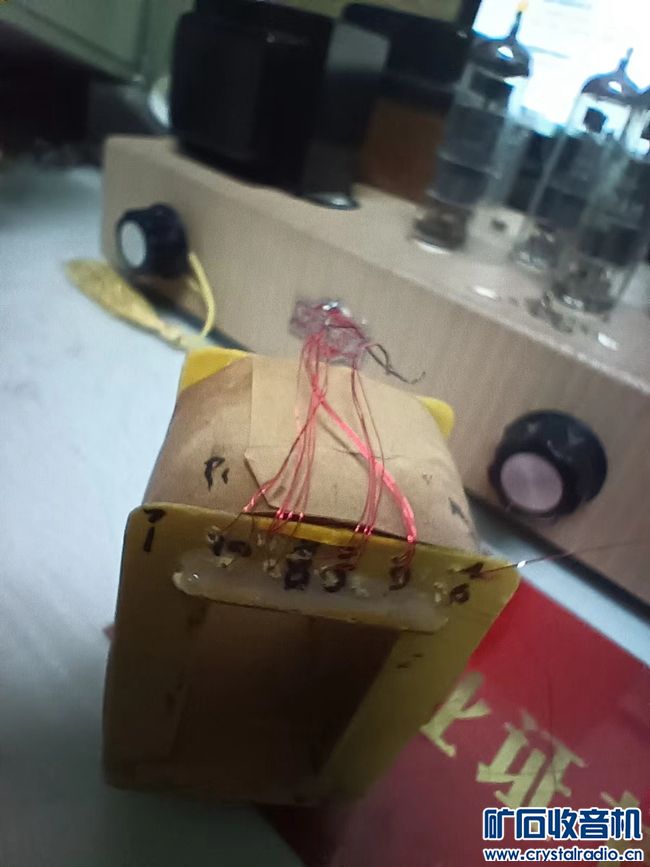

   近阶段绕了4只66片试验性推挽牛,已略知自己绕牛只有在那个水平,决定暂缓一下了。不是气绥,更不是灰心,只是想先冷一冷。
   下阶段奋进目标,如何提高4P1S单端的最大不失真输出功率了, 目前只有在最大输出功率的2/3左右,音量再开大明显失真,心里极不爽,奋斗目标提高到最大功率的4/5,届时恳请各位导师再多多指导为感!

  您猜错了,有一点可以肯定,就我用66片试,兔公子的2600匝那个胜出,歇手原因是我有点抠门造成的,家里只有0.13mm和0.15mm两个零头线,一个绕了2000匝,另个绕了2600匝后细线没有了,手里最细的线在0.19mm了,虽已买300克0.13mm线(在路上了),想在考虑好究竟叠厚取多少后再认真绕一对,因为取38-40mm时有振铃,取32-35mm时又怕电感量不足,低音沉不下。有些犹豫,所以想先停停手。

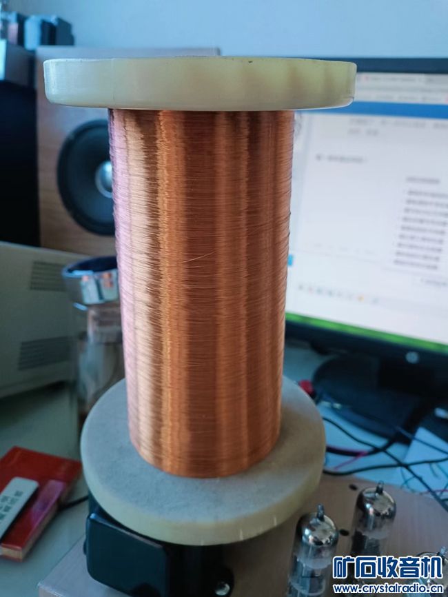

收工回家,漆包线已到手了。标准的0.12mm。

   我主要手头没有76或86片,仅有66的,所以暂时不想浪费漆包线了,等有合适的片子时再认真绕一对。我的本意是:手里有4只PCL86管,应该与EL84管相近,想借鉴兔公子的线路来改头换面一下,若全盘仿兔公子的财力有限,况且并没有这个打算。既然想尝试,第一卡口就是输出牛,因此前阶段试绕了2只,实际听听可以的,由于我用66片试的2000匝低频根本不行,所以后来又绕了2600匝的,低音明显上来了,但总觉得还有潜力可挖,因此下次设想在2800匝左右,视窗口情况而定吧。

EI66,我用裸线0.15,带皮0.17的,初级不垫纸,每层可以绕160,24层可以绕3840匝,24×0.17=4.08mm。勉强点165×24=3960匝。
EI66叠厚一般不超过舌宽1.5倍,次级看怎么安排了。初级低于3000匝,电感量就上不来。

  据我实际绕66×38用0.15mm线(买的粉红色的新线,质量全世界最差的,漆径0.16mm,裸线0.14mm)可以绕到5200匝,即1300匝×4。己属极限了。次级0.38还是0.4mm忘记了。所以低音是可以了,但方波振铃严重。不过声音还可以。
还有千万记住别买这种漂亮线!!!!!!!!!!!!!!!
