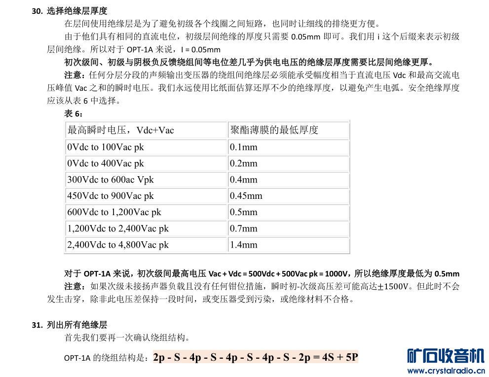

本人前帖的级间绝缘厚度1mm是总厚度,单层绝缘厚度不大于0.3mm。
致歉!

这个还得看实际匝数,比如3.5K/8 的匝数比大约是19,可以选择3000匝/158匝,也可以2500匝/131匝,如果选择1900匝/100匝,做到电容2np以下一点压力也没有

还有就是阻抗比不同电容也不同,5K牛肯定比3.5K电容大不少,所以单纯去说2np以下没意义。

关于垫纸厚度,这是在资料上面截取的,前后不衔接,也不影响此图要表达的意思。
那就是垫纸厚度,按电压差来划分。
