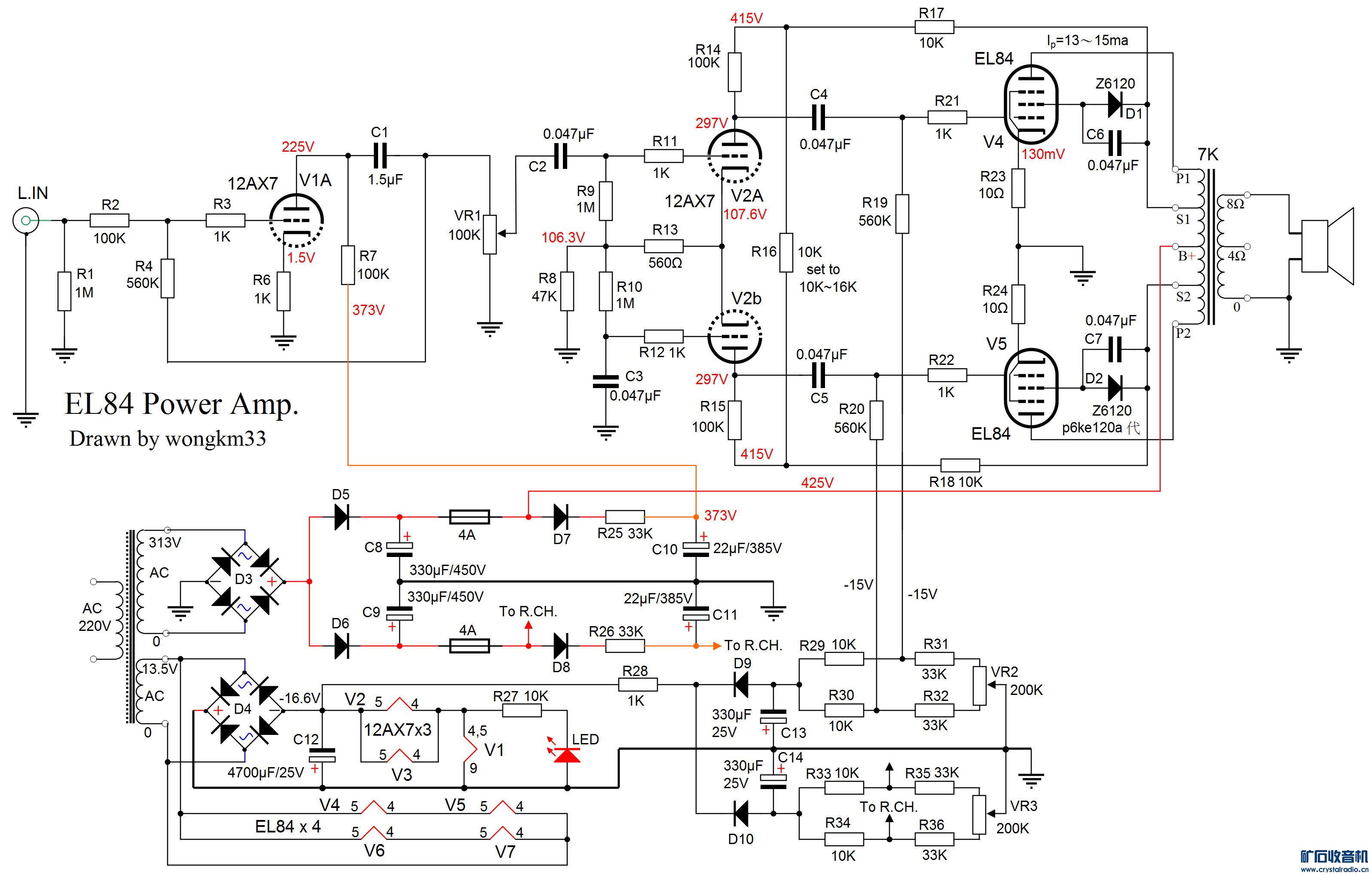

隔壁兔公子的法国EL84推挽求解

不知道这个电路,如果改用6P1难度大不大。主要是我手里目前还有4个上海6P1,4个云光6P1,1个12AX7,1个12AU7,2个6N8P,2个6N9P,4个6P3P,2个6N11,几个6N2。
主要是现在的管子和房价差不多了,6P14价格在40~50元,12AX7价格便宜的几十,好点的过百。状态好的贵些,价格低些的基本上什么都不保。
如果能改成平民管,这样也是造福广大烧友。

发表于 2024-3-25 12:38:01 | 显示全部楼层
茹祥臣 发表于 2024-3-25 09:20
不知道这个电路,如果改用6P1难度大不大。主要是我手里目前还有4个上海6P1,4个云光6P1,1个12AX7,1个12 ...
发现原机的倒相级,阴极与灯丝的电位差已经达到120V,超越100v的极限20V了,感觉有点冒险。如果换用国产常用管,可以考虑前级及倒相用6N2,末级用6P1。6P1的增益比6P14低一些,可以考虑两个负反馈电阻加大一倍,同时可以考虑给倒相级+前级准备一组单独的灯丝,垫高处理。后面四个末级管子单独用一组灯丝电源。这样灯丝供电部分也得以简化。但是还是需要一个固定栅负压绕组。
发表于 2024-3-25 13:18:24 | 显示全部楼层
jupeter 发表于 2024-3-25 12:38
发现原机的倒相级,阴极与灯丝的电位差已经达到120V,超越100v的极限20V了,感觉有点冒险。如果换用国 ...
多谢版主,一定多消化消化,不会的还望不吝赐教。

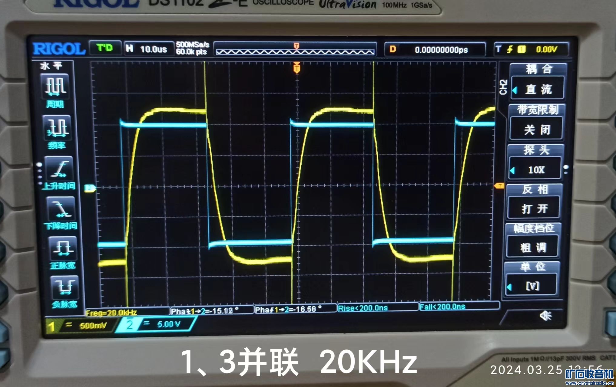

发表于 2024-3-25 13:20:53 | 显示全部楼层
上午重新翻看前面的测试贴,发现1、4并联的波形没有1、3并联的波形平顺。以为是眼花或者测试问题。刚才重新测试了一下,结论和上面一样。
还请讨论。。。。。。
