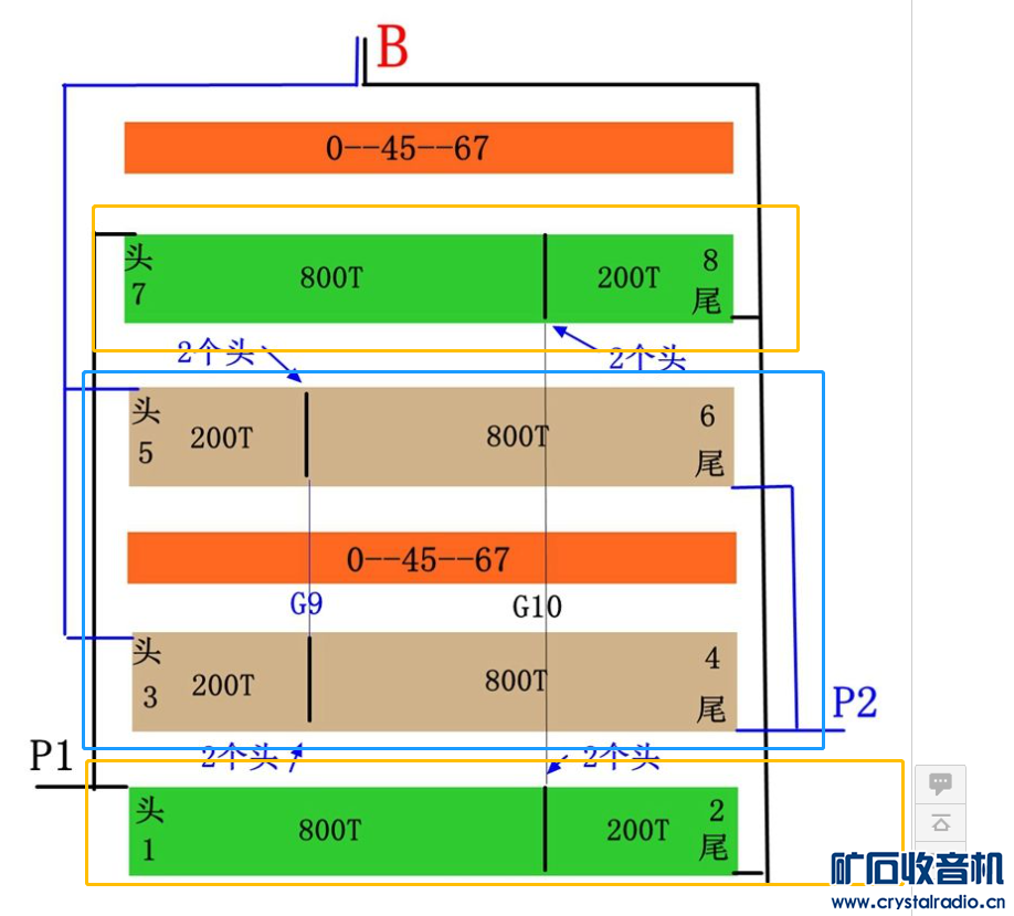

想必看过此帖子的人不少,就输出牛的几个疑问请仿制过此机的老师讲解,麻烦您了!
1,初级2000匝,电感量够不够?
2.   初级2000匝並联后,其工况是4000匝的工效?还是仍旧是2000匝的工效?
3,按兔公子描述只有4层初级,为8个头,另加上下臂抽头也是8个头,等于16个头,具体是P1=2个头,P2=2个头,GS1=4个头,GS2=4个头,B十=4个头,(如果GS抽头端不是焊接引出的话)。但看兔公子输出牛实物图仅仅只有10个头,那还有6个头去哪儿了?
因本人想模仿,实在搞不明白,请那位老师讲讲课,谢谢了!

 楼主| 发表于 2024-3-9 16:19:47 | 显示全部楼层
中山老曹 发表于 2024-3-8 19:36
我发现老兄很是倔强,别人的设计总是不以为然,非要自己实践一下。
当然不是坏事,人总要有点事情去做。 ...
现在的问题是直路也想不通,何况弯路。老曹同志你说他这个初级出线应该共有几个头?

发表于 2024-3-9 16:49:00 | 显示全部楼层
这P1和P2直流电阻能平衡吗 ,第一次见推挽牛这么接

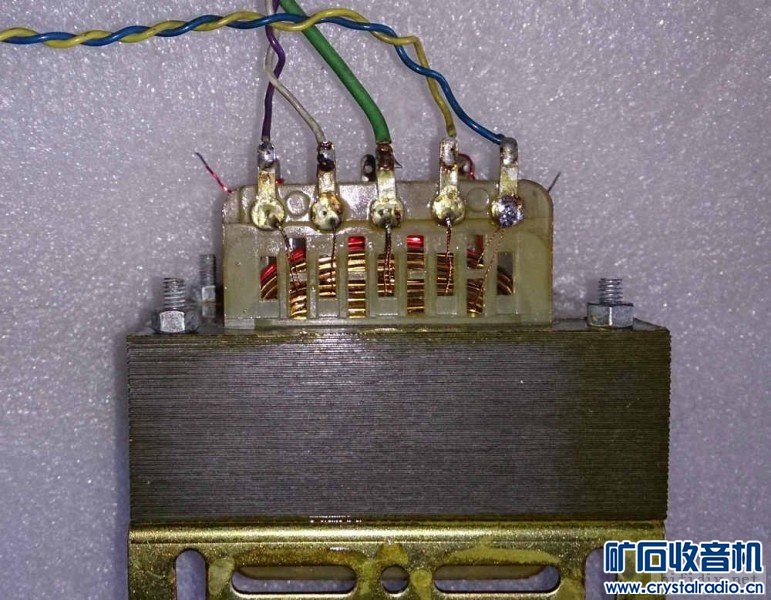

发表于 2024-3-9 17:12:48 | 显示全部楼层
初级出线就是5个头。
批量绕线,一做就是一批线包,最简单的方法,就是对骨架上每个引线槽进行定义。、
图中的骨架是9个槽,其中4个没用,用了5个,正好定义了B,P1,G21,P2,G22,绕线的时候把线头放进对应的槽里,最后一起焊接到引脚上就是了。
发表于 2024-3-9 17:16:43 | 显示全部楼层
800匝和200匝之间的抽头,实际上就是拉出一个线头出来就是了。最后可能是做了绞合处理,看不出是一根还是2根绞合在一起。
发表于 2024-3-9 17:52:27 | 显示全部楼层
自制冰激凌 发表于 2024-3-9 16:54
对的呀,就是为了尽量找平直流电阻才这样安排的
可这样接P1(黄色圈)和P2(蓝色圈)明显电阻不平衡啊 ,你的意思两个中间层的平均半径,和最里最外层的平均半径相等吗?可线圈并不是标准圆形,误差还是蛮大的,推挽牛应该P1和P2在每层分两边绕吧
发表于 2024-3-9 17:56:40 | 显示全部楼层

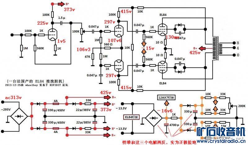

这个电路,对输出变压器的阻抗要求是7K:4:8,铁芯EI84*30,初级1000+1000,原贴主也说了,用方牛没有环牛好,最后用的是ED牛。原帖主给了环牛和ED牛数据,还给了改良过的PCB文件。这简直就是直接抄作业啊。
