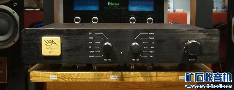

隔壁兔公子的法国EL84推挽求解

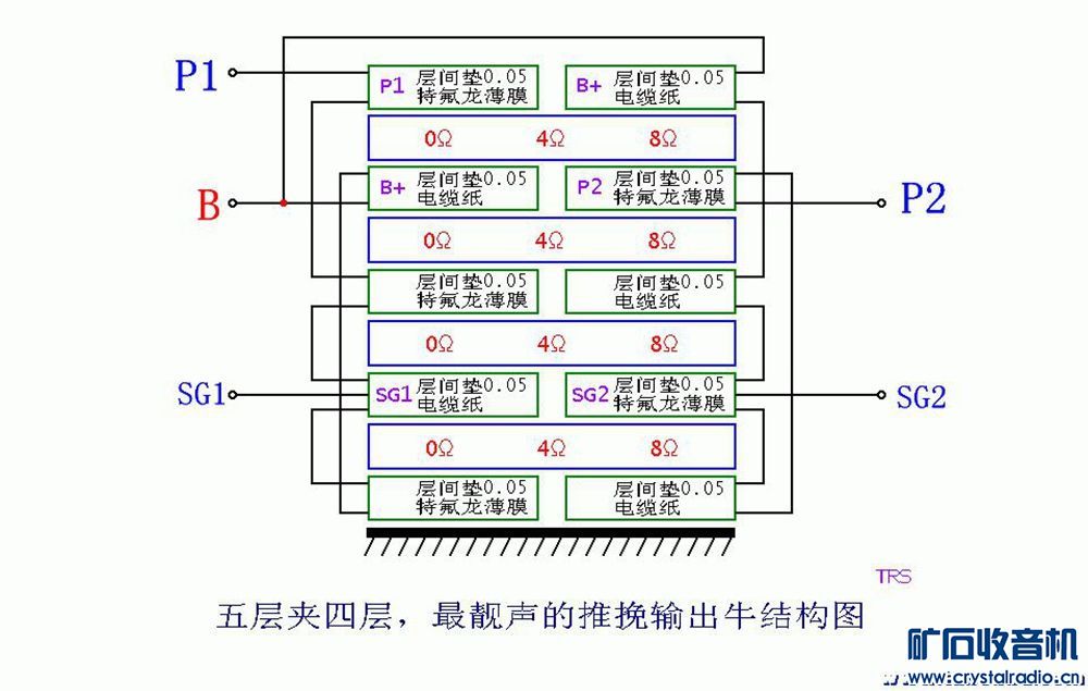

兔公子初级线包分两段绕(大段800,小段200),除了超线性抽头需要外,大小段串联,对整体(P-P)而言,分布电容大大降低!
发表于 2024-3-18 06:03:32 来自手机 | 显示全部楼层
分层并联,增加耦合度,降低漏感;分大小段串联,减小潜容,莫非兔公子掌鱼兼得之计也!

这个并非兔公子原创,兔公子也不是作者的真实网络ID,真实的网络ID是“wheelboy”,因为头像是只兔子,大家都称呼“兔公子”。
这个输出变压器,是法国的一台厂机,品牌应该是“yba integre”,兔公子是因为维修这台机器,听声音非常不错,于是分析电路并改进PCB解决干扰问题,输出变压器绕线圈测出来匝数比,算出来初级和次级匝数,结构是观察出来的,应该没有拆原机变压器。

 楼主| 发表于 2024-3-18 10:14:53 | 显示全部楼层
老胆LAODAN 发表于 2024-3-18 05:37
兔公子初级线包分两段绕(大段800,小段200),除了超线性抽头需要外,大小段串联,对整体(P-P)而言,分 ...

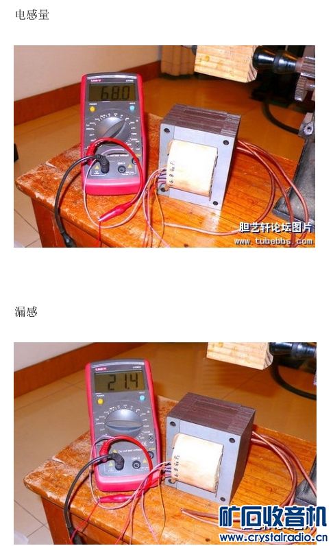

我试绕过二只,分别是2000匝和2600匝的,与你判断的恰恰相反,是漏感大,初次电容小。漏感是10.7和11.9,初次是2.66和2.16。绕技另论。

发表于 2024-3-18 19:52:07 | 显示全部楼层
绕制电子管输出变压器的一般原则:
为三极管配套的输出变压器,应向多分层(减小漏感)方向去做;
为多极管配套的输出变压器,应向多分段(减小潜容)方向去做。
