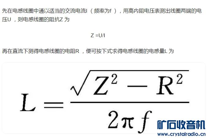

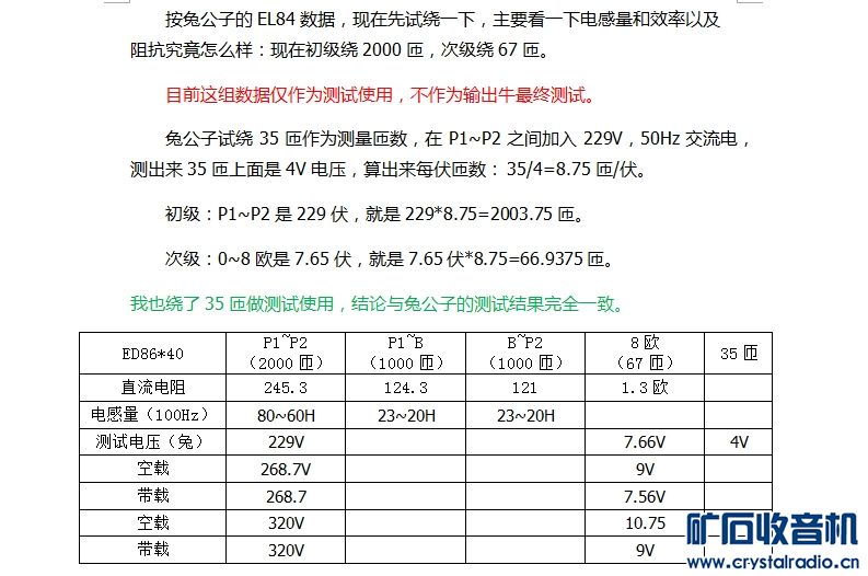

买的铁芯,昨天到货了,型号是ED86*40,今天抽空按图公子的数据绕了一下,下面是测试数据。
因为电桥测试初级电感量稳定性不好,于是想使用伏安法测电感,但是无论怎么算,数据差别都比较大。还请大家看看,这个初级电感量究竟该怎么测。
我的测试方法:使用市电来测量,在初级串联了一个100欧电阻,加测试电压200伏,测量电阻两端电压是0.2伏,电流是2.06毫安,线圈直流电阻是245.3欧。

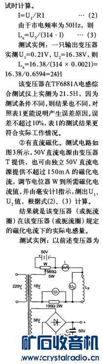

发表于 2024-3-17 17:17:10 | 显示全部楼层
会不会是测试方法有问题?
发表于 2024-3-17 17:46:09 | 显示全部楼层
关于音频输出变压器次级接纯电阻负载时,效率测量问题:
用50Hz测量,变成了一个工频变压器,功率损失由铁损和铜损两部分组成。
用1000Hz(旧标准400Hz)测量,反映音频中段效率,功率损失只有铜损,铁损可忽略不计。
发表于 2024-3-17 18:10:40 | 显示全部楼层
音频牛用工频(50Hz)测量,只是个大体判断,意义不大!
