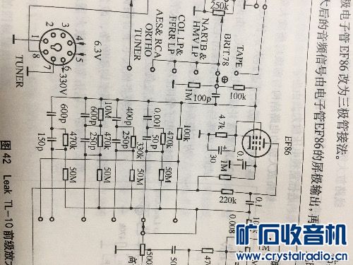

发表于 2024-3-19 09:22:38 | 显示全部楼层
超人胆 发表于 2024-3-10 19:04
其他不说,看到那个100K输入电阻有点可怕。
也许100K输入电阻不一定是大错,旧资料上有这样用的,据说可提升一下信号源的低音(相对压缩高音)的输入!

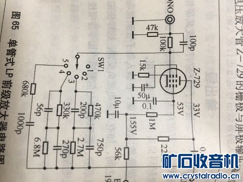

发表于 2024-3-19 16:55:53 | 显示全部楼层
发表于 2024-3-19 19:11:28 来自手机 | 显示全部楼层
小小超人胆 发表于 2024-3-19 16:55
100k电阻这样用没什么错。可惜的是高频衰减的太多了。一开始就用100K电阻对高频信号当头一棒,这电路还 ...
没有当头一棒,只是稍稍用力一拂而已!

发表于 2024-3-19 20:45:38 | 显示全部楼层
老胆LAODAN 发表于 2024-3-19 09:22
也许100K输入电阻不一定是大错,旧资料上有这样用的,据说可提升一下信号源的低音(相对压缩高音)的输 ...
你也没见过单管放大器的电路?

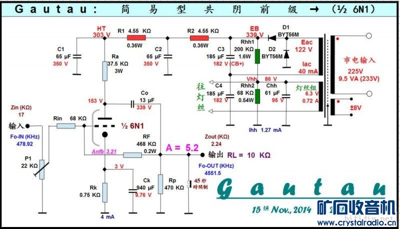

发表于 2024-3-19 21:05:49 | 显示全部楼层
中山老曹 发表于 2024-3-19 20:45
你也没见过单管放大器的电路?
因为有负反馈加到6N1栅极,需要这个68K电阻与信号源做以隔离!
兔公子电路100K电阻也与此类似作用!

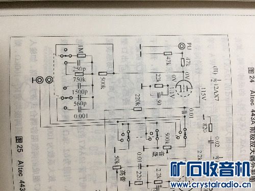

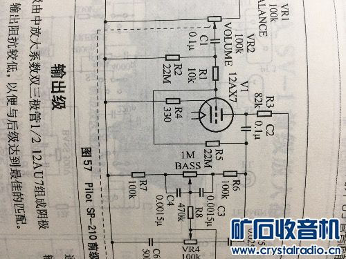

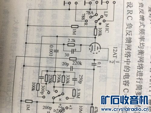

发表于 2024-3-20 06:39:21 来自手机 | 显示全部楼层
国外有串大电阻的,不懂为啥。
发表于 2024-3-20 07:14:44 来自手机 | 显示全部楼层
zhke 发表于 2024-3-20 06:39
国外有串大电阻的,不懂为啥。
俺也就这么随便一说,俺又不会详细计算RC什么的,深刻的道理俺也说不清呢!
