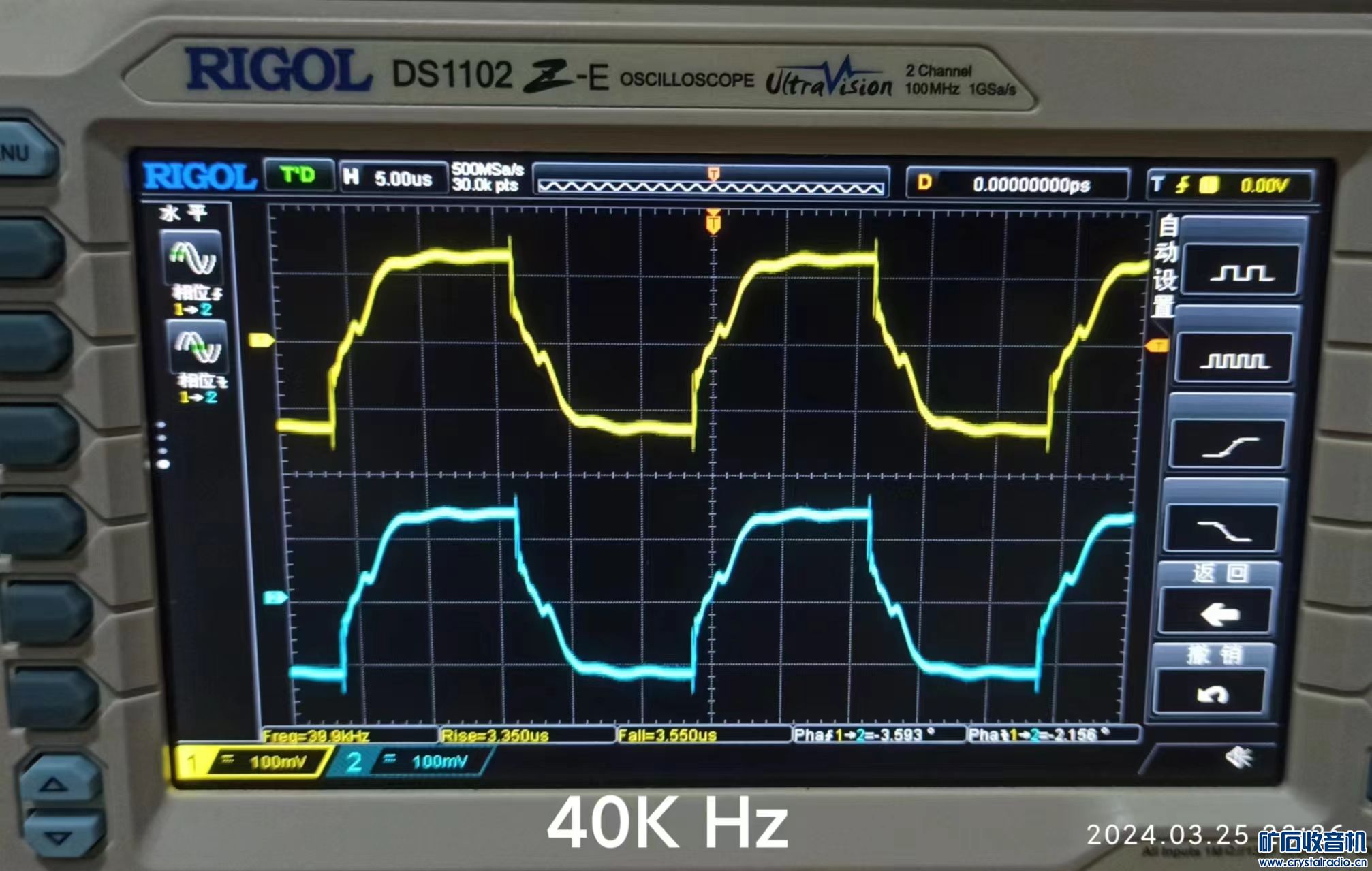

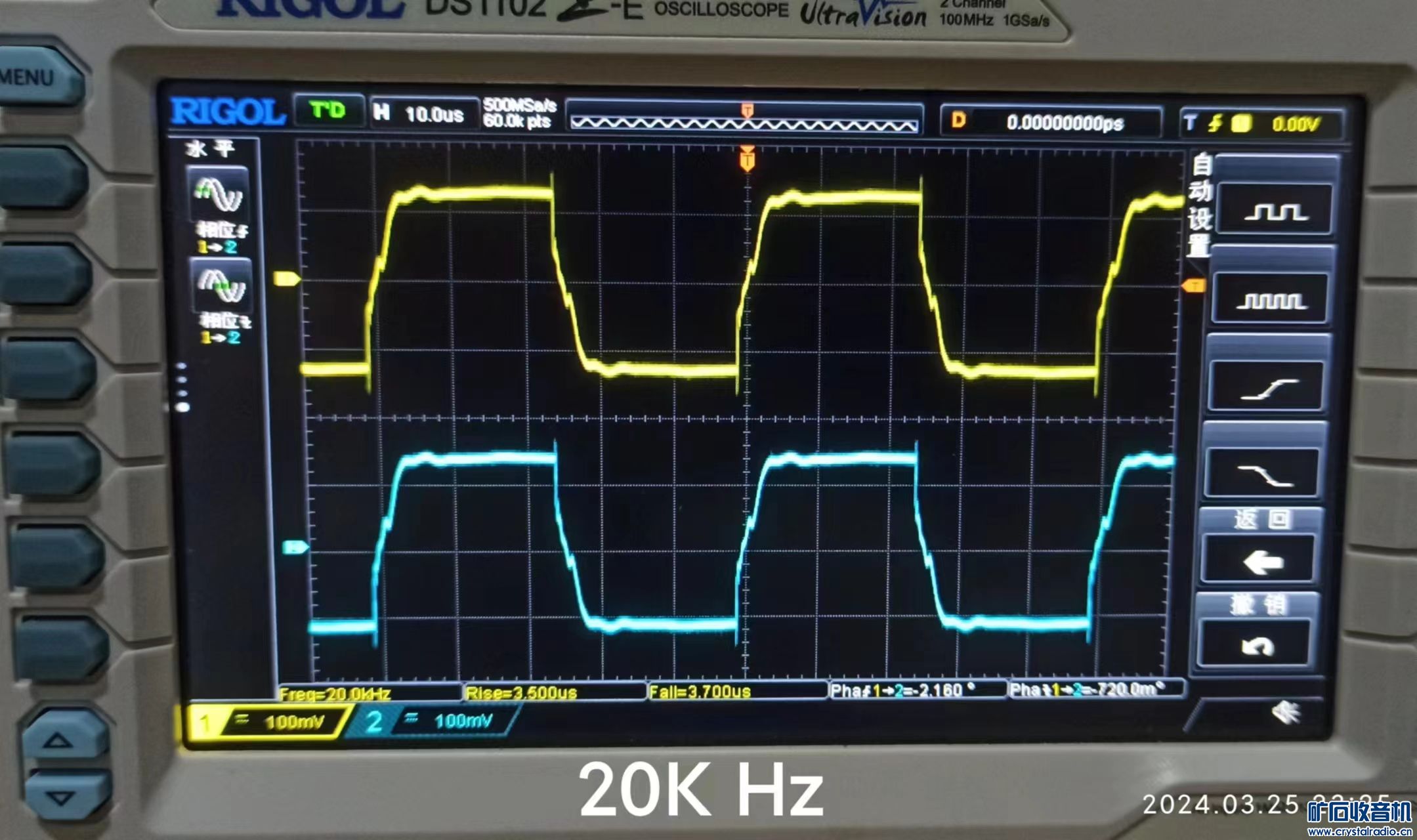

晚上做了测试,整理一下。在此,特别感谢朱版主的提供输出牛绕制结构,中山老曹提供的输出牛思路和资料数据。
原计划次级80匝,实际绕了79匝,原计划初级与次级垫0.3mm厚牛皮纸,由于裁刀不够长,实际所有的初级与次级垫的是0.2mm厚的绝缘纸。
由于使用的电桥是同惠TH2822A,电感量测试由于飘的太厉害,只能取平均值。100Hz测试初级电感量是从大到小,无法准确测量。
测试方法:P1和P2串5.1K电阻,次级接8欧纯电阻,次级0和B短接。
发表于 2024-3-26 00:10:24 | 显示全部楼层
下面是不同频率下测试的方波波形图。

发表于 2024-3-26 07:41:48 | 显示全部楼层
在前面帖子里问过关于两臂波形过渡不平滑的问题,没有结论,这个问题也存在,只是非常小。
上机测试,等几天吧,我手里有个大力宝的6P1推挽,已经焊接完毕。开关电源供电,前段时间一直无法敲定输出牛,这次主要是给它准备的,一直没装响。等调试完毕再测试一下。
就是兔公子的输出牛测试麻烦,要么再购置6P14和12AX7,要么改兔公子电路,用6P1尝试。只是这个仿,怕形都谈不上,不能完全把结论总结在兔公子的电路和输出牛上面。

发表于 2024-3-26 08:40:55 | 显示全部楼层
老胆LAODAN 发表于 2024-3-26 08:19
是的,兔公子是超线性牛,这是个初4夹次三的常规牛,不知可比性有多大呢?牛比电路还要复杂呀!
仔细看193楼的两张20K测试图,这个是EI84*30的工频变压器铁心,按兔公子的绕法和数据绕的。这个没有抽超线性接头,测试使用也用不上。
从这两张图中可以看到,起码两臂过度非常平滑,甚至使用1、3并联和2、4并联的波形,20KHz的波形比1、4并联与2、3并联的波形上端,接近角更小,上端更平。
