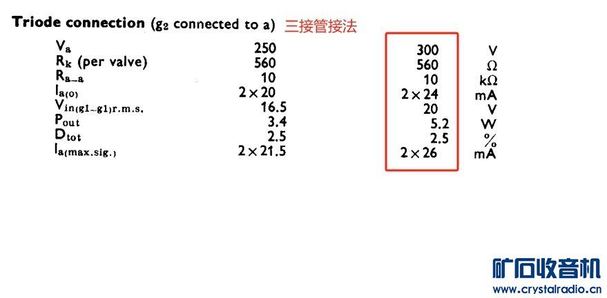

犹豫再三,还是发出来吧,6P14有多种玩法。

这是个PK倒相架构,实际上,还有更多种电路架构可选,并没有什么xx最好一说!似此网上下载的电路,仅供参考,不可照搬,因传来传去,图中错误难免,甚至原设计也末必完全合理,必须经个人重新核实规化,弄出一个切实可行的图纸才行!

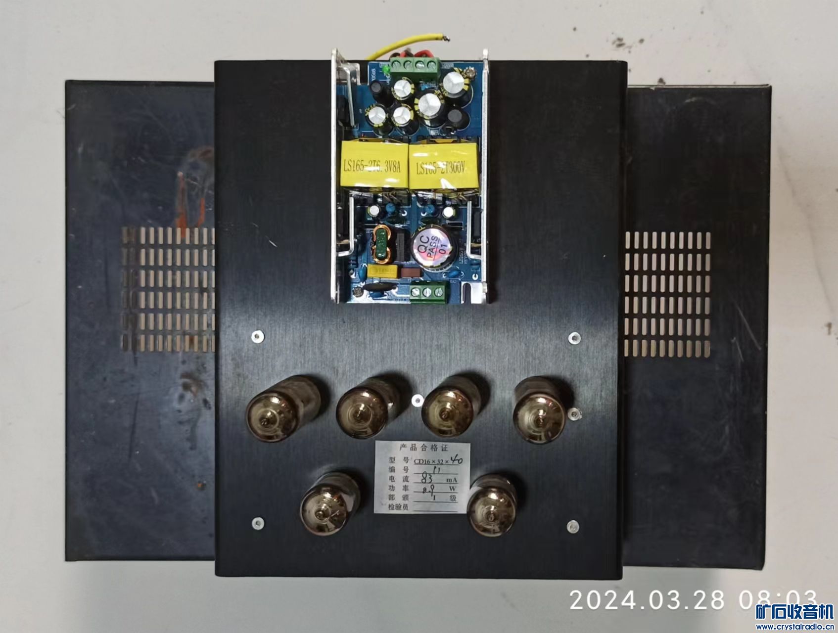

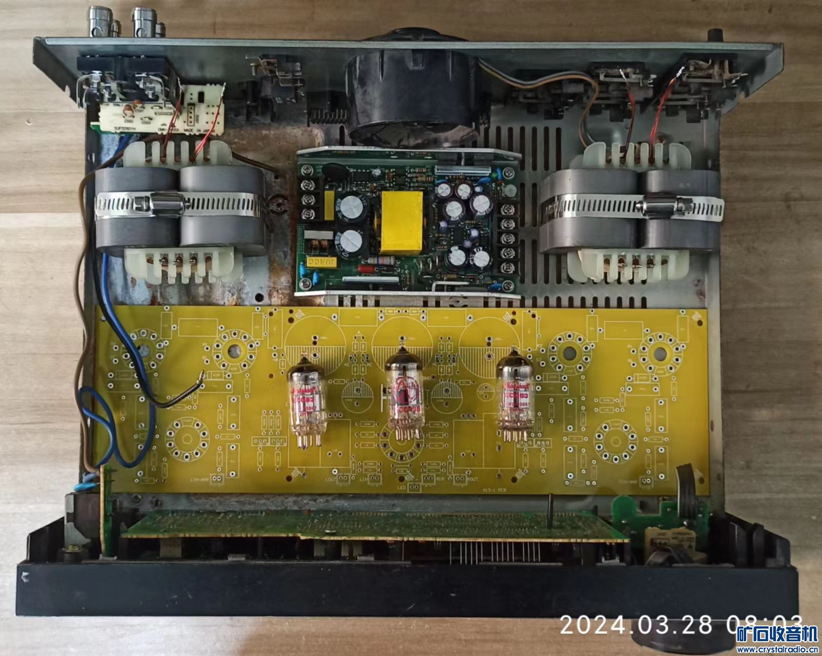

昨天翻箱底,找到3个12AX7,这是以前做M7时购买的,记得坏过一个12AU7,应该还有一个12AX7,没想到找到3个。电源是12.6伏和400伏的开关电源,高低压独立不共地,板子也有了,机箱是松下坏功放拆的,长短高低都刚好合适,又下单了4个6P14,这次兔公子的电路和输出牛对比不会烂尾了。

开关电源供灯丝,我已在多台机器上使用,且时间己近十年左右,未发现有什么大的危害!

开关电源是手边就有的,真是不合适,再绕一个电牛就可以了,手边还有EI96的铁心,叠厚有10厘米以上吧。
手边还有CD16×32×40的铁心两个,如果按环牛绕,上次测量过,可以使用EI96×32的骨架,再买一个CD16×32×80的,这样两个CD16×32×40和两个CD16×32×80的共4个C铁,刚好可以组成一个闭合回路。再剩下一个完整的CD16×32×40铁心。

开关电源供灯丝,功率要留足余量,开关电源运行温度越低越耐久!
发表于 2024-3-28 09:49:00 | 显示全部楼层
考虑到了,12.6伏供电4A,400伏供电0.5A,有可能启动的时候会反复启动,实在不行,在里面再加装一个小的灯丝牛,这样前级和后级的灯丝供电又可以分开。
开关电源底朝上,绕一个EI57或EI66的牛,放到上面,空间不会有问题。
并且,这个机箱自带散热风扇,不至于由于电子管散热,单靠散热孔散热不及时,导致内部温度过高,原来的风扇是低音量不转,大音量自动转,12.6伏串个电阻,慢慢转就没问题,这种小电机是三菱的,非常耐用。

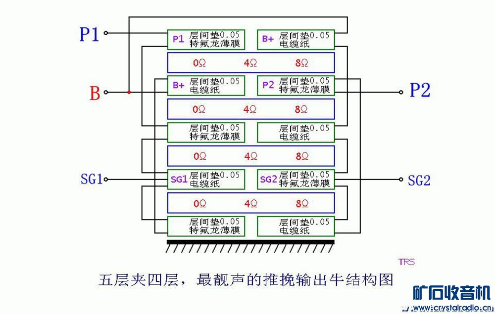

   哈哈哈哈哈,茹师慢慢弄,我可不准备跟进,我只是对兔公子这牛绕法觉得新奇,想知道什么效果,从而能否取他山之石为我所用,我最多到用76片绕2800匝为止(因为机箱局限),看看参数,波形,上机实际听听,有鲜味用之,不理想就拆了。

哈哈哈哈哈,茹师慢慢弄,我可不准备跟进,我只是对兔公子这牛绕法觉得新奇,想知道什么效果,从而能 ...
你可以尝试一下这种绕法,具体的你可以到“胆艺轩”搜索“TRS”,关于这个绕法和理论,跟贴有40页。
我觉得,你说“鲜味”,最好多方求证一下,究竟是管子、电路还是输出牛。千万别最后归结为电容,电阻和音响线上面。
