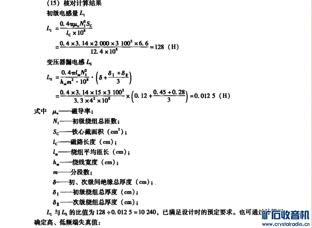

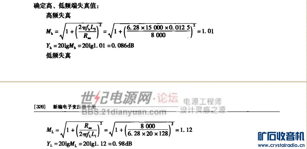

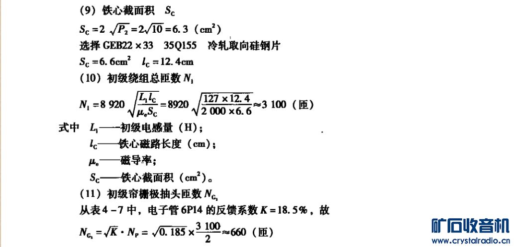

你这牛的铁芯好的一塌糊涂,3246匝的初级,EI76*30的截面积,400亨以上的初级电感量,漏感和分布电容还这么小,这几张图片我先收藏一下。

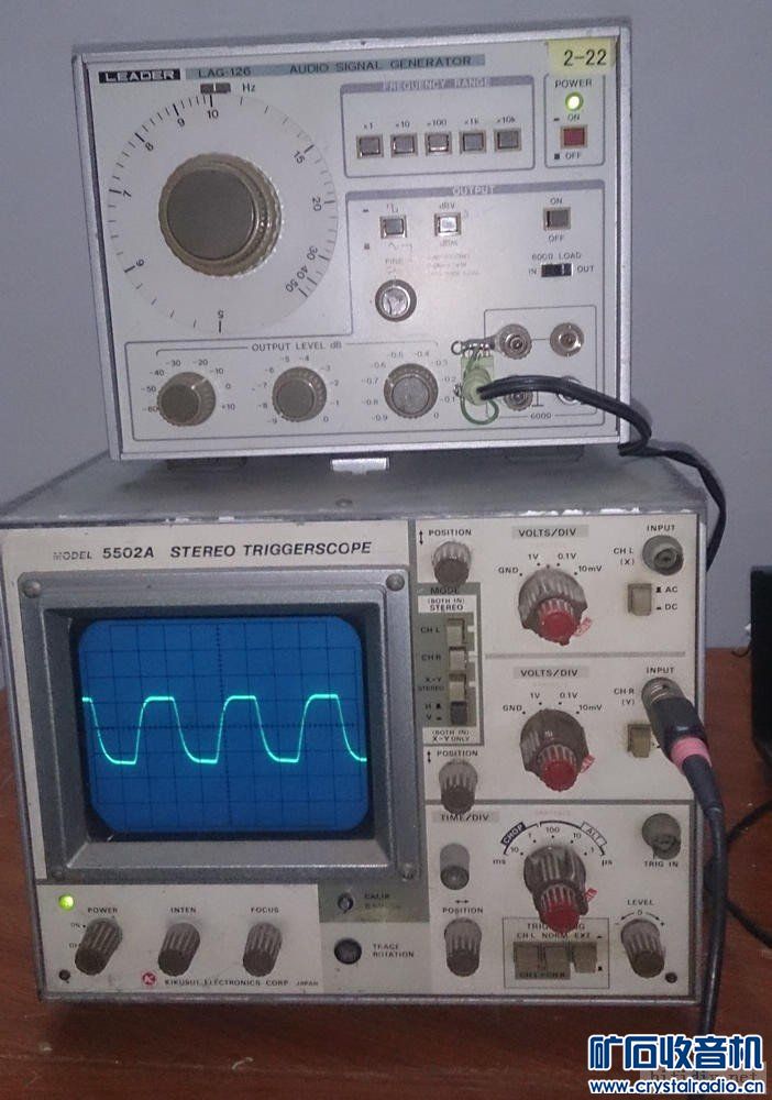

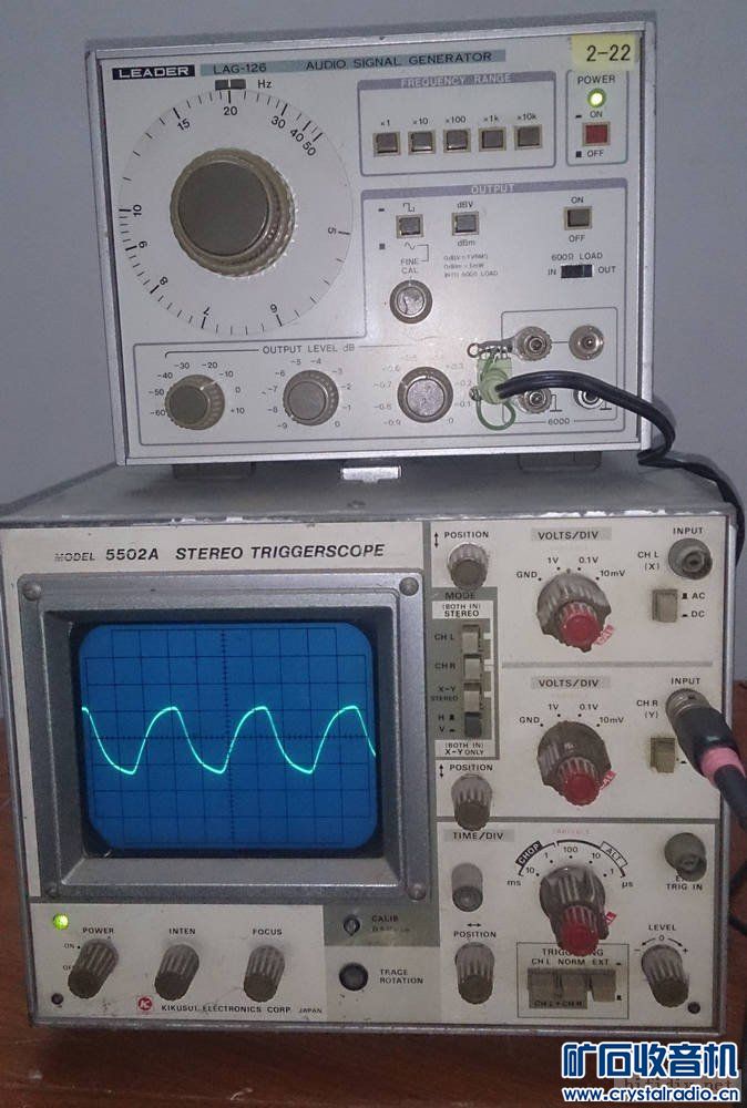

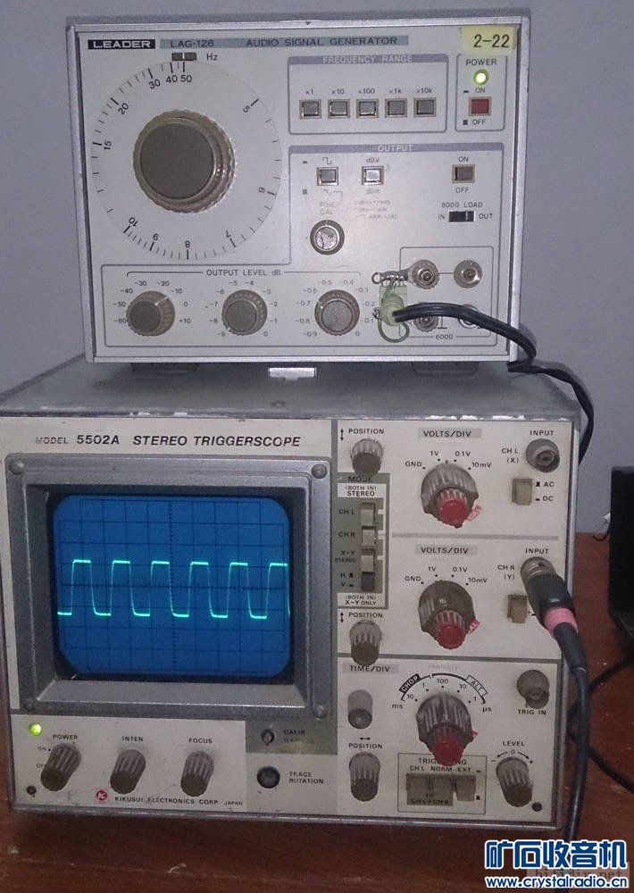

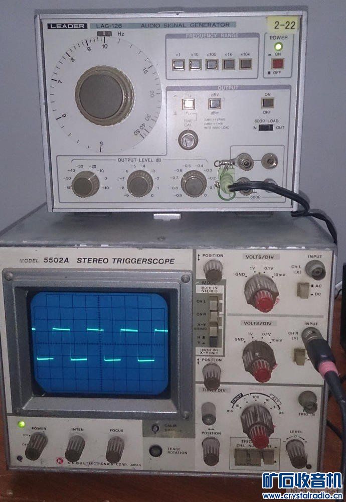

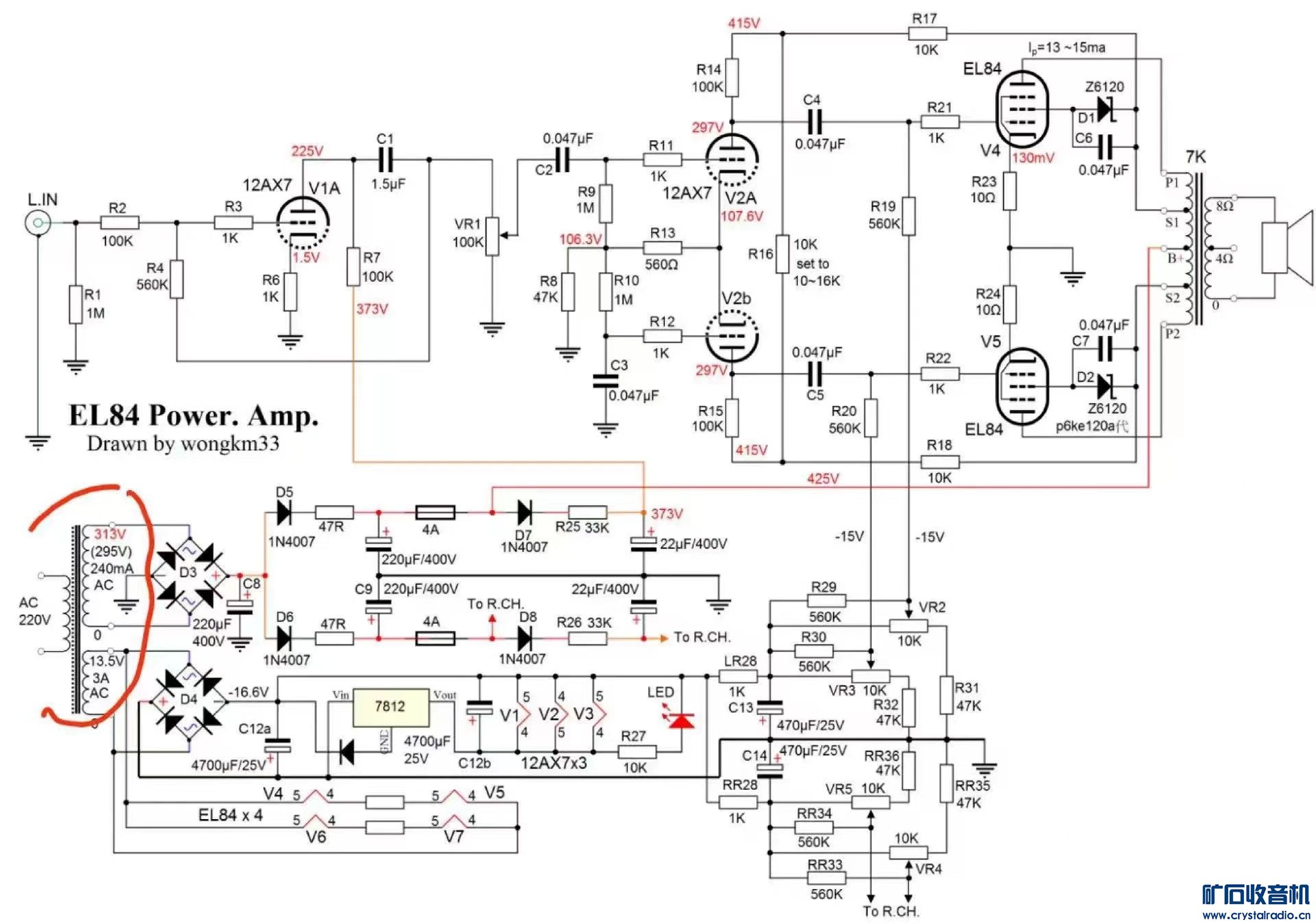

这是别人制作的完整版电路图和原作者的测试图,我对这种示波器和信号发生器看不出来具体是在什么频率下测试的,谁知道补充一下。
附件是高清版电路图和制版PCB文件。
原作者说的是:“上原机方波图”。

发表于 2024-3-13 11:15:16 | 显示全部楼层
发表于 2024-3-13 14:54:06 | 显示全部楼层
小小超人胆 发表于 2024-3-13 11:15
我的解读方波图第一至第五是100Hz一500HZ一10K一15K一20K。
这方波不知是多大功率时测的,这很关键。
按你这样解读,第一图100Hz的方波横平竖直,初级只有2000匝,这样的方波,铁心需要好的什么程度?

发表于 2024-3-14 09:02:30 | 显示全部楼层
小小超人胆 发表于 2024-3-14 07:36
根据这电路,输出变压器的数据和绕法,公布实测的方波图,不认为有多好,听感吗没依据,个人看法。
不要轻易否定别人的作品,除非有足够的证据证明不行,比如电路有什么弊端,有哪些容易被人诟病的地方,他们采用那么瘦的铁心,是单纯的为了省导线吗?特别是厂机,专业与业余还是存在非常大的差距。其中受多种因素制约,比如成本,材料,理论,思路等。
拿上面电路和输出牛来说,单纯的铁心是横截面积是正方形来说,一般人就不容易理解,初级并联更是很少人采用,难道厂家不知道采用同样截面积的小一级铁心?其中的铁心材料,垫层材料和厚度,包括线材都是可以推敲的。
做一种假设,如果人家真的做的非常优秀,可以使用什么样的理论来解释?恐怕很多时候,指标已经做出来了,已经采用不容易被人理解的方法,做出来的声音更容易被多数人接受。
