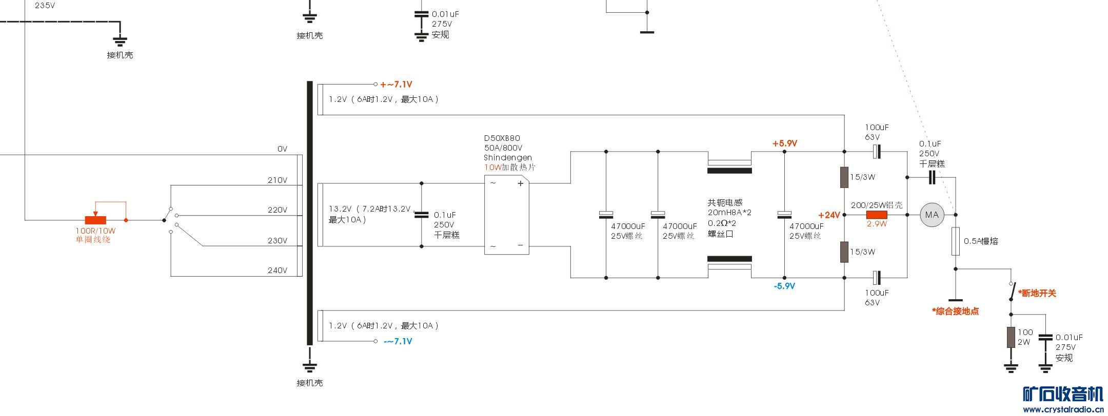

发表于 2024-1-9 14:18:50 | 显示全部楼层
主电路和主高压暂时这样,还没完全测完,可能会有修改。
好复杂的电路,但212很容易推动的管,需要如此复杂吗?而且不到1300V的电压,好像太过保守了。

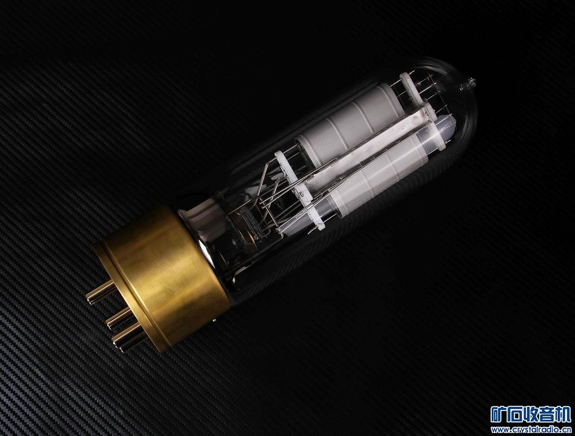

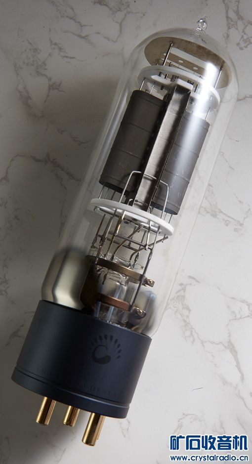

贵族之声在生产改进版的铁屏212,每天两只,屏耗由原来140W增加到180W,这台机是电子管厂家找我设计的新管样机。
A1下是容易推动,但需要采用低阻抗输出牛比如5K,失真远超2A3、300B太多,做的机器就没啥意义。我测试的最小失真时的负载阻抗为9.5KΩ,这时候想做到50W不失真功率只能用A2。
国内胆机厂家目前生产的212厂机,受安全认证限制,屏压不能超过1000V,1000V算低压电器,超过1000V算高压电器,胆机是民用品很难申请到高压,这就限制了出口机采用最优的线性电压。
同样的,1250V也是失真最低的屏压点,屏压再高失真也会增大。
这电路特点在于三点,胆驱动而不是石驱动的A2,交直流灯丝供电,高压整流胆石结合。高压回路的整流胆可以用常压型号而不必采用高压型号。不采用纯石整流是因为石整流起始角太陡,会冲击起始角小的212产生射频干扰。
发表于 2024-1-10 08:46:54 | 显示全部楼层
黄座是老款140W铁屏,黑座是180W新款。

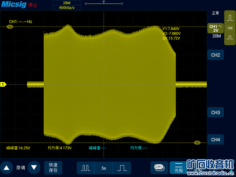

 楼主| 发表于 2024-1-10 11:18:22 | 显示全部楼层
DAVID1668 发表于 2024-1-6 21:07
交流点灯比直流声底厚的说法,可能要测量总谐波数变化才能得出结论
      这一说法可信,以前测过在音箱上的扫频波,交流的偏下,直流的偏上。功放特色与音箱特点相融合,达到比较好的听感,这也是调音的主要手段之一吧。
     交流点灯
    直流点灯
