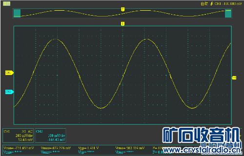

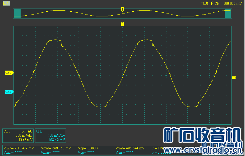

以下3图:
(个人愚见)
图1:高频交流根本就做不到这个正弦波,即使做到了也只是一种假象,带载后测就不是这个波形了。
图2:这是典型的高频交流正弦波,这些畸形正弦波说明谐波很大。工频逆变器上所谓的纯正弦波就是类似的波形,用来做音响电源时声音尖、薄、刺,高频谐波很大。

我始终不相信靠开关管合成的正弦波比市电波形还好,虽然市电会因其它电器受很多干扰,但是靠开关管合成的正弦波远远还达不到市电波形的要求

    既然您把我另一帖子里的干货搬过来,我就实事求是的解说一下吧。虽然有点跑题,应该还算是周边知识点
    我那另一个帖子,是关于高频正弦再生电源的,也就是在成熟的高频正弦灯丝供电模块的输出变压器上多做一个高压绕组,尝试在功率允许的范围内,同时给灯丝和高压供电。
    第一图,是模块带10W左右灯丝负载的实测波形,频率119KHz,失真度约1%;
    第二图,是同一个模块带10W左右灯丝负载,再加10W左右的整流滤波+白炽灯负载时的实测波形,失真度约4%;

    第二图失真剧烈增加,原因主要是高压整流电路的影响,跟空调、电焊机等设备对市电波形的破坏结果相似。如果模块直接给20W左右的灯丝负载供电,失真度不会超过2%。在空载的情况下,模块输出波形的失真度小于的示波器的失真底数,我也不知道具体是多少。
    第一图波形的高频正弦灯丝供电模块没有用DDS技术,没有纠结于甲类、乙类推动,末级电源效率超过85%,波形大家也看到了,失真数据也明摆着,解决高频干扰也有可行的方案。普遍的应用结果是在变压器的输出端子能测量到10mv级别的残余高频,认真处理还能更低;这样幅度的高频残留,能在喇叭上有多少机械响应?

DIY的开关电源好过市电工工频电源?你看有多少人相信用在胆机上比工频电源好?
失真度这个东西不完全可信,不是说失真度越低就越好(听),就拿石机来说吧,一两百块钱的石机都比上万元的胆机失真低。测量的数据失真低只是一方面,主要是耳朵收货才是最重要。
高频交流电源说到底就是开关电源,不管几百KHZ,我认为低频谐波肯定也有。说到底,我不认为开关电源做的胆机会好听

    秒兄!您的执着让我敬佩!您不相信我的测试数据也情有可原,毕竟这个世界上骗子比较多。
    我没有说过这款“高频正弦交流灯丝供电模块”是开关电源!您对开关电源的偏见也没有必要往我这里套!您在家用到的50Hz市电,从发电厂(特别是光伏等新能源电厂)传输到家里,还不知经过了多少开关变换
    我说的失真度是指电源输出波形的失真度,并非功放的失真度,您不必混为一谈
    低频(次)谐波不是您认为有就会产生的,建议您查阅一下谐波的概念,我就不必班门弄斧了!顺便说一下,您看到第一图上的119KHz是基波频率。
    为了让数据更有说服力,我诚意提供一个高频正弦交流灯丝供电模块给大家都信任的第三方,比如某个版主,请他做一个客观的测试,如何?

e兄,我跟你争论是出于闹着玩的,就是想看你水多深,你搬弄什么第三方、版主出来说破天都没用,因为我听不见。哈哈
在我认为,你的什么高频交流电源,无非是用“几个IGBT封装起来的电源模块”做出来的所谓高频交流电源,在我的理解里只要是通过开关管合成或放大的正弦波电源都脱离不了开关电源的范畴,交越失真,等各种谐波失真就避免不了,你的高频交流电源也是要插220v电的,所以低频谐波是避免不了的,开关管工作的同时也会产生低频谐波。
我相信你说的高频交流电源输出失真低,但我认为是一种假象而已,用在胆机上没有工频电源好听,多低都没用,就跟几百块石机一样,失真低不好听没有任何意义,所以我说是一种假象。我再举个例子,比如国产手机,动则几千上亿的手机像素,还没有苹果800万的像素拍照清晰真实。要那么多像素干嘛,无非是堆配置而已,这就是一种假象,不懂的人看像素多高,懂的人只看拍照结果。你说的失真低也是一样,我没说失真低不好,我只是说你说的失真低并没有你说的那么好。还有一点,你既然跟我这种傻逼逼的人争论,就说明你的见识也是很一般,所以你做出来的高频交流电源不会好到哪里去。你看,你犯错误了吧,被我引到沟里去了,我跟你说过我是跟你闹着玩的,现在你应该明白了吧
