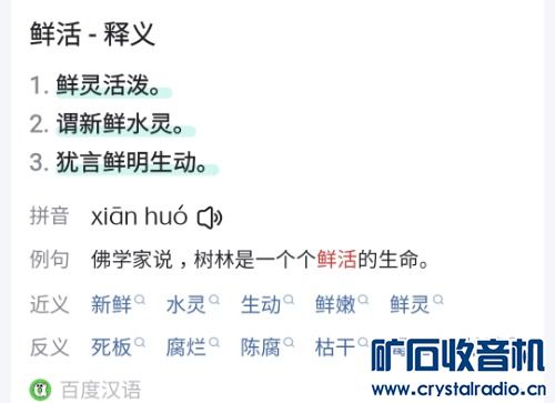

发表于 2024-1-3 21:07:48 来自手机 | 显示全部楼层
鲜活两个字的定义毋庸置疑!
为此我查了字典(你千W别笑),鲜活的定义就是鲜灵活泼、鲜明生动。有人用交流点灯做了台胆机后,他听到喇叭里发出的声音就是这种感觉,所以他说了句“鲜活”。这个时候W兄发了个贴问:鲜活产生的原因。其实W兄已经找到原因,就是50HZ交流频率作用于音频通道对音质产生的失真,具体表现是 :  在示波器上的电压、电流、线条的上下轻微浮动,表现在音频仪的  就是谐波失真和互调失真。
这个时候,中途有人跳出来问,“鲜活”的定义是什么?这不是本末倒置吗?所以我查了字典,还特地贴了出来:鲜活的定义就是鲜灵活泼、鲜明生动。难道那个听了他用交流点灯做的胆机后说出来的那句话不是这个意思吗?
为此我特地回看了一下W兄发这个贴的标题,还好,W兄问的是鲜活产生的原因,而不是鲜活两个字的定义。我的理解也没有错,第一个回帖时我就已经抓住这个重点做了自己的陈述了,就是〈有节律舞动唱歌〉和〈静止站着唱歌〉的区别,因为W兄在一楼时已经从数据上做了陈述,W兄提出的问题,在一楼时就已经自己回答了自己的问题。
如果这个时候还有人问:鲜活是什么?想知道鲜活两个字定义的自己去翻查字典;想看胆机用交流点灯产生鲜活的数据去一楼找原因。
我再做另外一种陈述(解释):打开你的录音机准备录音,张口嘴巴,发出长长一声“啊”持续5秒到10秒,把它录下来,这是原音。休息片刻后,然后又准备录一段音,这一段加入“交流频率”,同样发出长长一声“啊”持续5秒到10秒,同时用手掌侧面有节律的轻轻拍打喉咙声带处,把这个声音也录下来,这个声音就是加入了“交流频率”,类似交流点灯的意思,只是失真有点大。然后你对比这两段录音,你会发现后面一段加入了颤音:原音的后面有东西再动,这就是鲜活的由来,这声音是活着。
