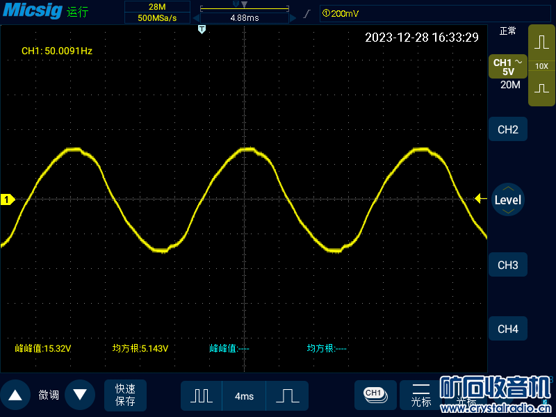

       现在对直热管工频交流点灯的声音会鲜活些的认可较为普遍,那么来讨论一下产生声音鲜活的机理是什么?
       先抛砖引玉地说点假设。
1、灯丝电压波动引起栅阴电压波动,从而产生静态电流波动。
灯丝电压波

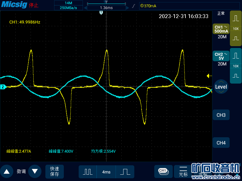

2、灯丝电流波动引起灯丝热冷波动,从而产生静态电流波动。
灯丝电流波
灯丝电压电流波
因没有2.5V的300B,就用电阻代替,在2.5V下的电压、电流波。
阳极电流变动波,从波中能隐约可见波动(直流点灯是没有的)。
3、由交变电压、电流引起阴极发射能力交变,形成动态平衡(直流点灯是不平衡的)。

1,  灯丝电流波形与正弦波相比,变形较大。你是如何测试的?用什么探头?电流探头吗?有没有可能是测试探头造成的畸变?
2,灯丝在交流电一个周期里能快速升到额定温度吗?最少要多少个周期才能到达额定温度?虽然灯丝交流供电,但是,它 的温度随交流电波动的幅度有多大?也许对信号的影响很小很小呢?

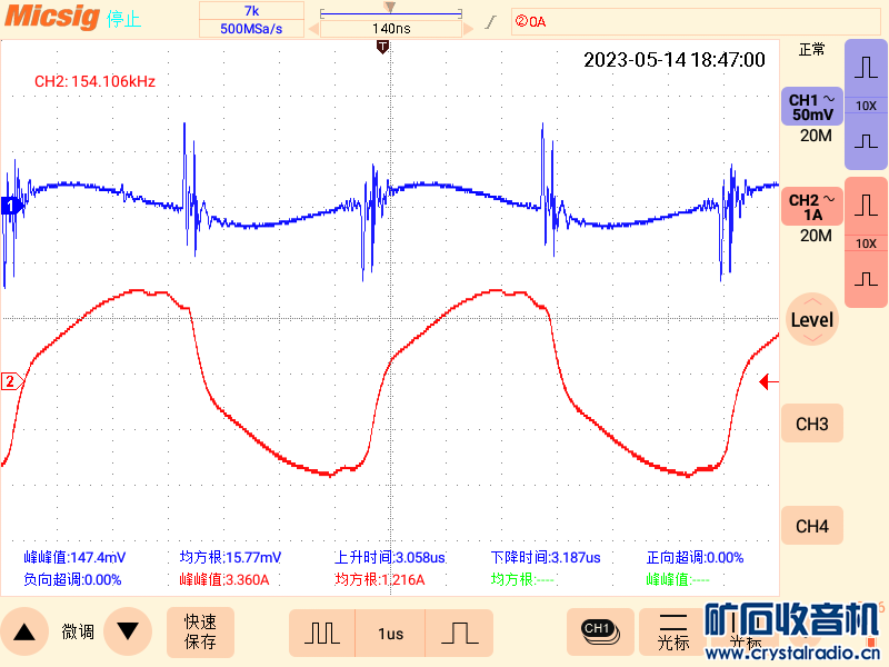

1,  灯丝电流波形与正弦波相比,变形较大。你是如何测试的?用什么探头?电流探头吗?有没有可能是测试探头 ...
是变形较大,用的是高频电感耦合法,用在低频上耦合度差很多,仅说明电流也是有峰值交变,
在300B高频点灯时测过电流波,峰值是3.36A,与电压峰值和有效值电压比值基本一致。
