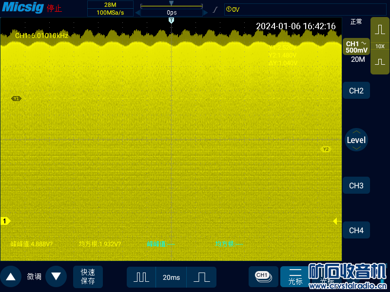

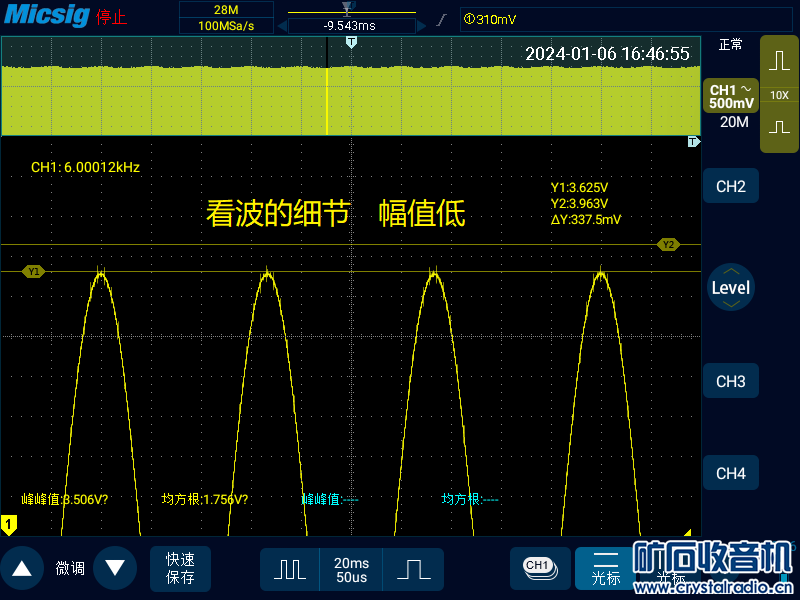

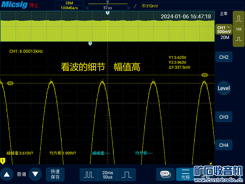

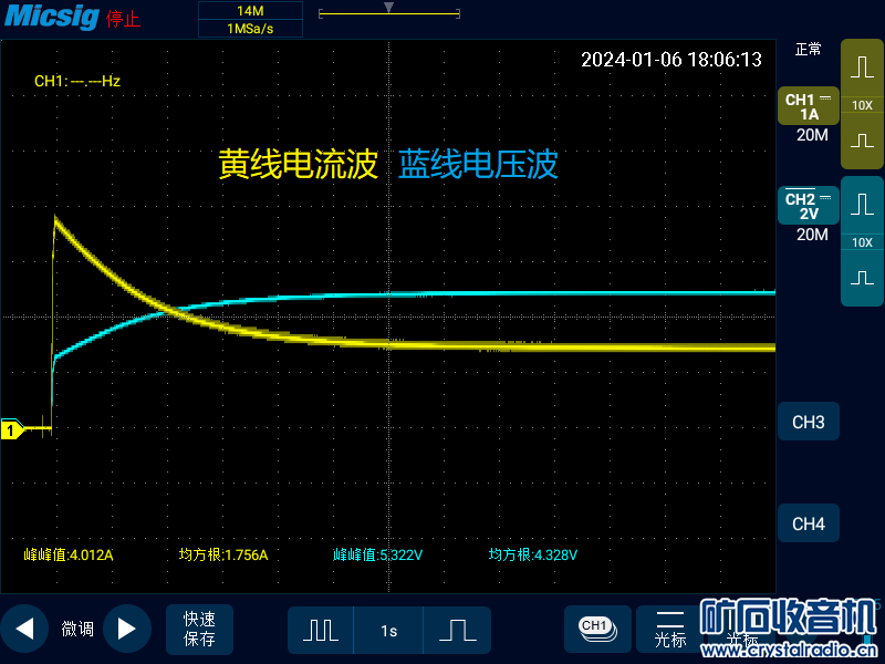

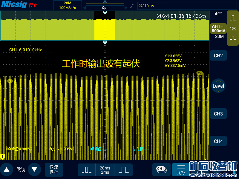

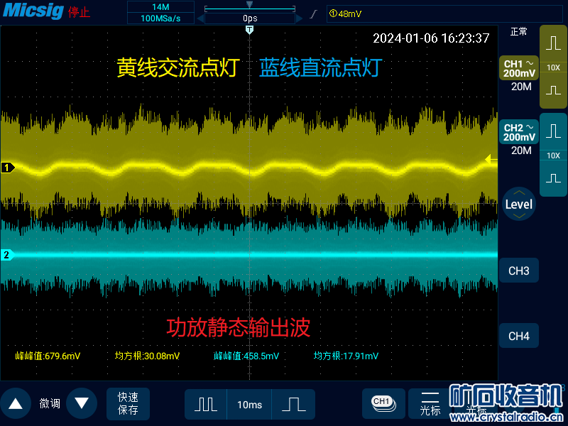

 楼主| 发表于 2024-1-6 19:39:51 | 显示全部楼层
谢谢各位坛友积极参与讨论,有些坛友能抓住主题,围绕主题内容展开讨论,非常好。
今天购的低频电流互感器已到,所以再测了一下300B在交流与直流点灯下的波形区别,希坛友们继续讨论。
1、交直流点灯的冷机上电波
直流点灯上电波
交流点灯上电波
正常工作时灯丝电压电流波
胆机静态输出波
胆机用正弦波测试波,波峰有起伏。
波形放大看细节
发表于 2024-1-6 21:07:47 来自手机 | 显示全部楼层
交流点灯比直流声底厚的说法,可能要测量总谐波数变化才能得出结论

发表于 2024-1-7 11:41:50 | 显示全部楼层
    对未知充满好奇,对意外感到惊喜,这是人类的普遍心理;听音乐时也不例外。一旦在熟悉的音乐中,发现往常不曾听到细节,往往让人兴奋。我把种兴奋的感觉也归于“鲜活”之列;因为在现场,我们听到的大多数声音都是意外!大脑的兴奋状态跟听罐头音乐不同。所以,使用恰当的技术手段,让大脑进入接近现场聆听的兴奋状态,也是听感“鲜活”的另一面。
    下面用一张有关视觉的图片来揭示“交流点灯能听到更多音乐细节”成因。
    由于地球弧形表面的影响,在观察位置和小船高度确定时,我们能看到的极限距离也是确定的;超过这一极限距离,我们就无法看到桅杆的顶点。但是,在有波浪的情况下,上述极限距离就有可能发生变化;或者说,在极限距离之外,如果小船随波浪起伏波动,我们还是有可能看见小船时隐时现的顶部。看到和看不到有本质的区别!
    由于听觉阈值的影响,在听音者和音量确定时,能听到的极限低电平信号也是确定的;低于这一极限电平的音乐信号,听者无法感受到。但是如本帖66楼第4张图片揭示的情况,音频信号受到某种交流信号调制时,上述极限电平就有可能发生变化;或者说,在极限电平以下的信号,随着交流调制信号的波动,听者还是有可能时不时的听到。听到和听不到有本质的区别! 这应该是交流点灯能听到更多音乐细节的成因。

 楼主| 发表于 2024-1-7 12:16:55 | 显示全部楼层
谢谢参与讨论,谐波也粗略测过,二者没有差别。
