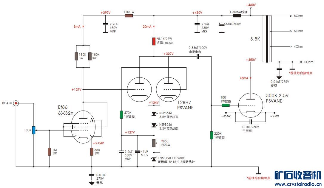

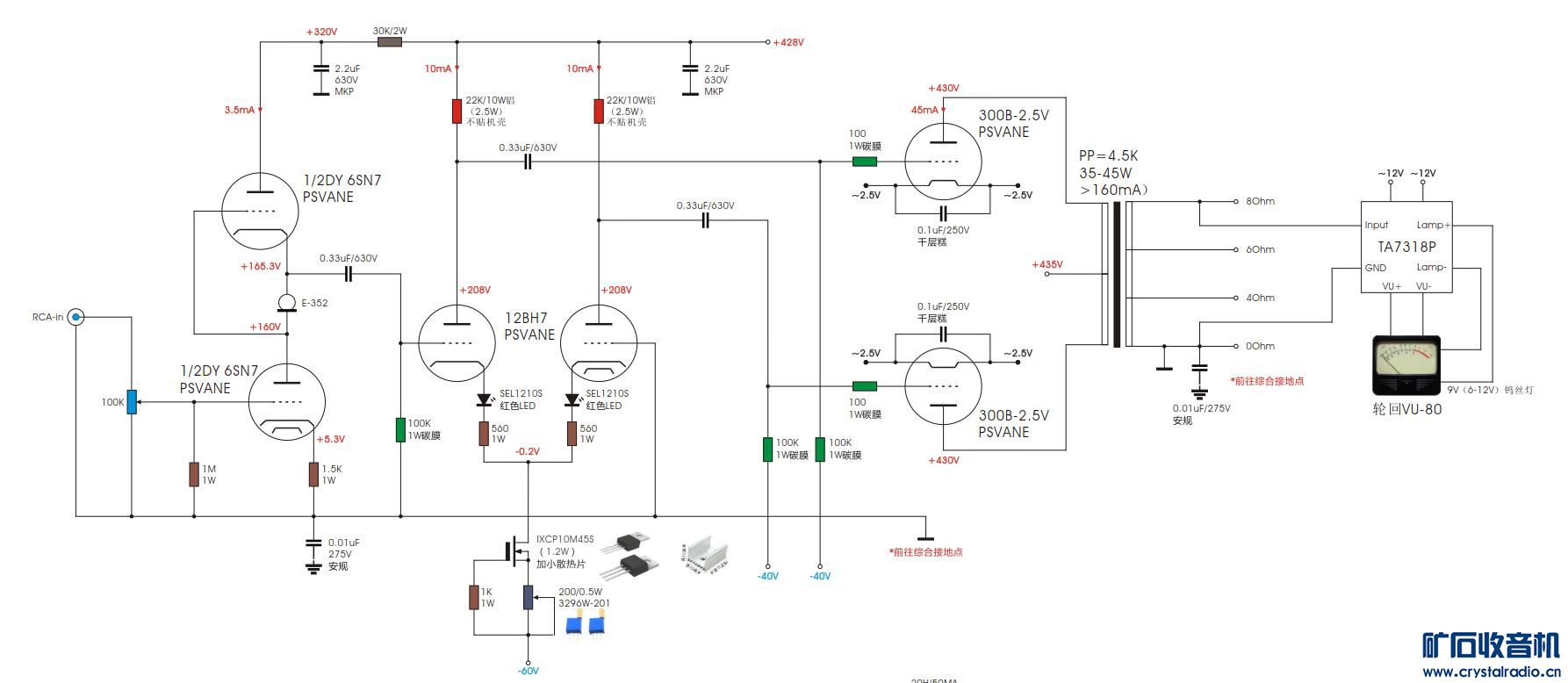

好不好听已经有答案了,贵族之声这次给某轩研制的2.5V300B,这批已经团购超过600只,目前上机的超过100只,大量反馈声音全面超越交流灯丝的2A3和5V直流灯丝的300B,并且已经有胆机厂家在与贵族之声联系订购2.5V灯胆,面临的最大问题是担心过去的非专业客户买了2.5V灯丝300B插到5V底盘上导致灯丝烧毁。
2A3在实际使用中,因为输出功率太小,只有遇到合适的超高灵敏度古董音箱譬如号角高低音,才能充分发挥出潜力,对于常见的80几到九十二三DB的音箱,声音动态会有很大程度压缩,跟2.5V300B相比是吃亏的。
发表于 2024-1-11 02:53:49 | 显示全部楼层
以下是专为2.5V300B设计的电路,同期配套的12BH3也团购了超过300只。

感觉功率管灯丝电路里缺少了一个最管用的调静噪电位器。
实测了并不需要,1.2V+1.2V会比2.5V2A3传递到次级的噪音还低。
