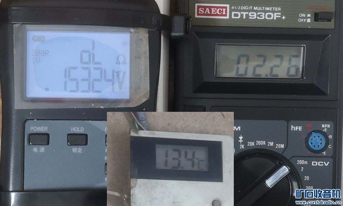

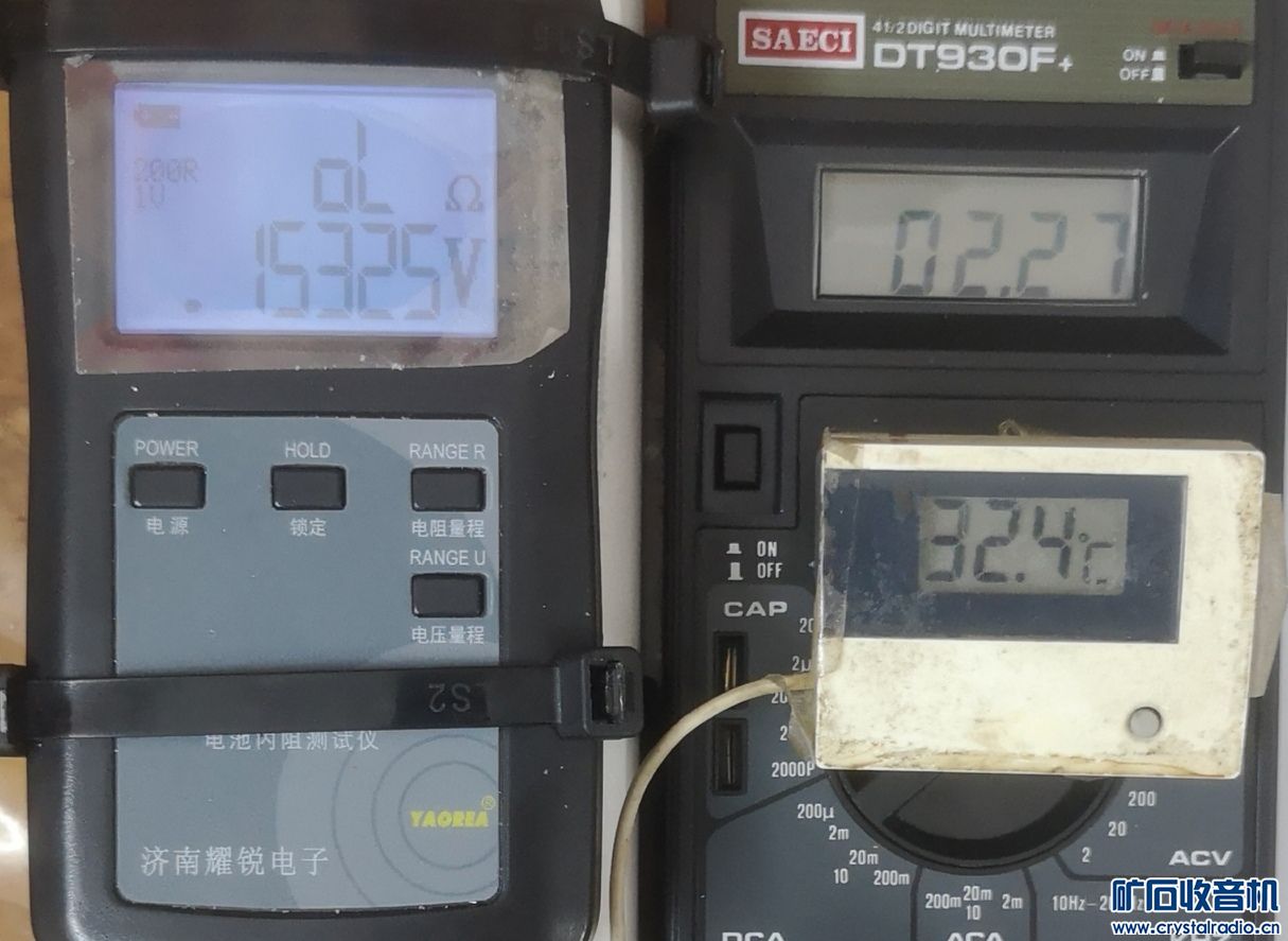

温漂问题,现在我刚刚测试完,非常棒,整体温漂比399温漂还小,说明排阻温漂与399成了互补温漂。
下两图,左表是399电压背靠背测量,读数变化一个字是1.5PPM左右;右图是10V背靠背测量,变化一个字是1PPM左右。两表分辨率都是10微伏。
温度变化10多度,整体与399都差不多变化一个字。

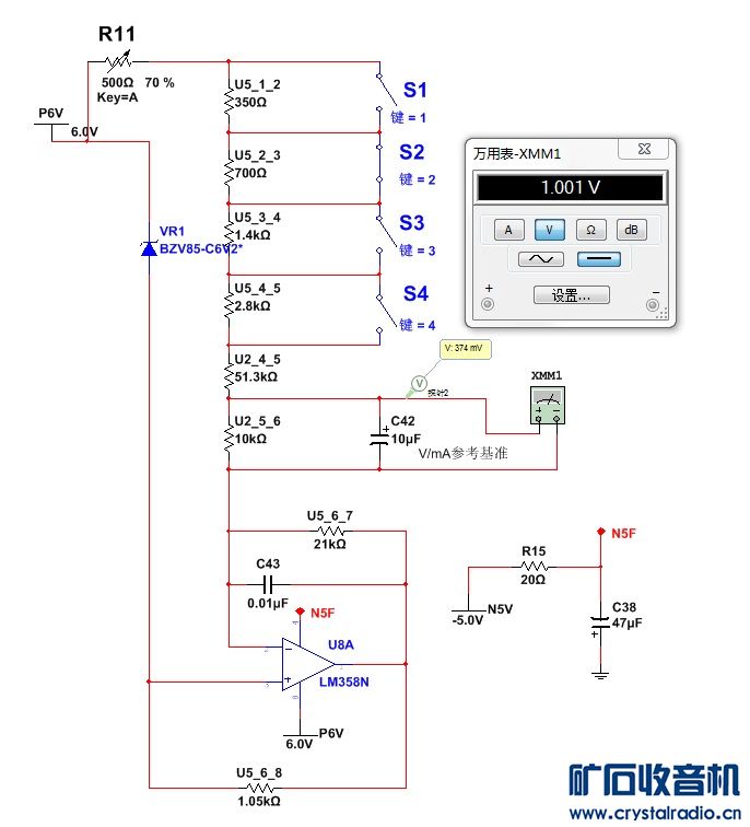

Fluke8050A的1V基准如下图:
成倍率的调整电阻设计好像与washu有些类似。
本人对模拟电路不太懂,
这个运放起什么作用?

这个电路就是我前面 18 楼的 S2 调整序列的用法,你图中的 U8A 接成一个同相放大器,直流增益为 1+(U5_6_7 : U5_1_2+...U5_5_6+R11),闭合 S1~S4 改变这个比例改变了放大器增益,从而改变输出电压。

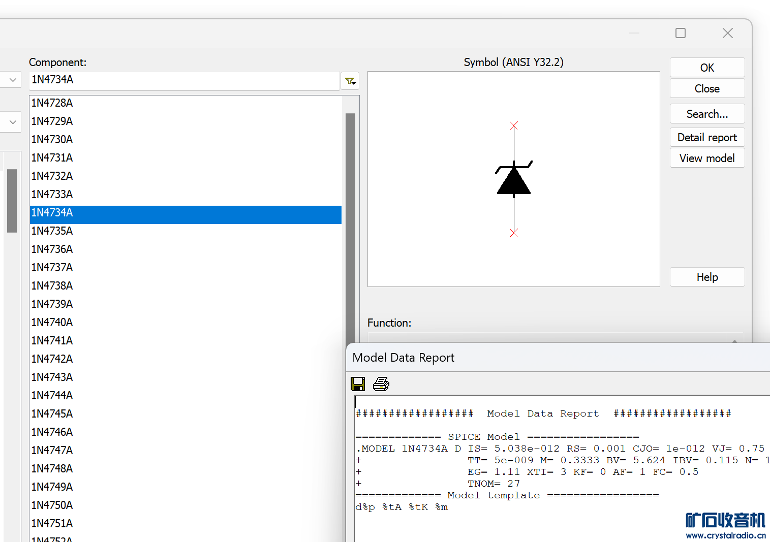

washu老师对我上面的FLUKE8050A的1V基准电路中的运放如何分析?
另外,仿真中好多元件都找不到,
您能 ...
刚才回答你了,那是个同相放大器。
MS 中没有的元件,如果你能找到制造商提供的 SPICE 模型可以自己导入得到,我也没导入几个...
至于 LM399,那个其实是我画了一个 399 然后导入了一个稳压管模型得到的
其实就是从原本元件库中的 1n 稳压管里找了个电压接近的复制过来的
btw. 我自己的元件库中大多数元件是为了方便画 PCB 做的封装,里面没有模型,不能用来仿真的。

自带的元件库中,
连常用的8050、8550
9013、9014三极管都没有
 楼主| 发表于 2022-12-16 13:00:27 | 显示全部楼层
abbey_tom 发表于 2022-12-16 12:48
自带的元件库中,
连常用的8050、8550
9013、9014三极管都没有
这个,你常用但老外不常用啊 人家常用的是 2N,2SC...
毕竟 Mulitsim 等一干 SPICE 类软件是美国佬设计的,所以里边的元件主要也是美国各大半导体制造商的元件。
不过如果有模型是可以自己导入的,度娘一下似乎是有,你可以试试看:
