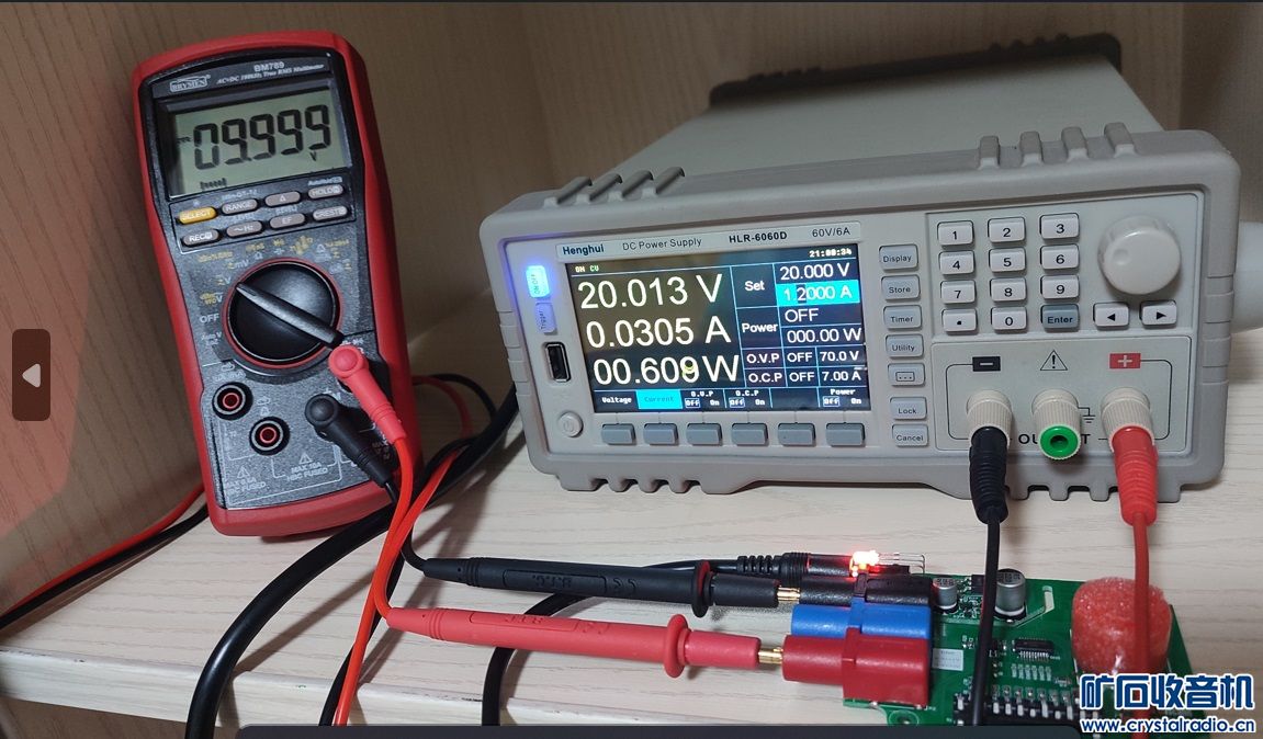

这是拨码未动前的原始10v,对了我的399原生电压是7.022v,
这是拨码微调后的,的确很简单,甚至最高权重两位电阻压根就不需要接上去。

关注大佬的设计很久,今天用excel模拟计算了一下,终于理解了,这个比例弱化电路真是太巧妙了,我买的模块直出是7.05499v,按这个设计,100欧再加上20k,40k,320k,2.56M并联就可以调整到10.0000v了,回头我照这个搭个分压电路试下。
发表于 2025-1-17 22:14:10 来自手机 | 显示全部楼层
趁周末焊了个小板,手上没高位表,只有四位半的F289,原399模块标称值10.078633v,根据计算分压跳线接了下,用的普通电阻,只有100欧用的精密色环电阻,果然调到10.000v了,丝毫不差。
