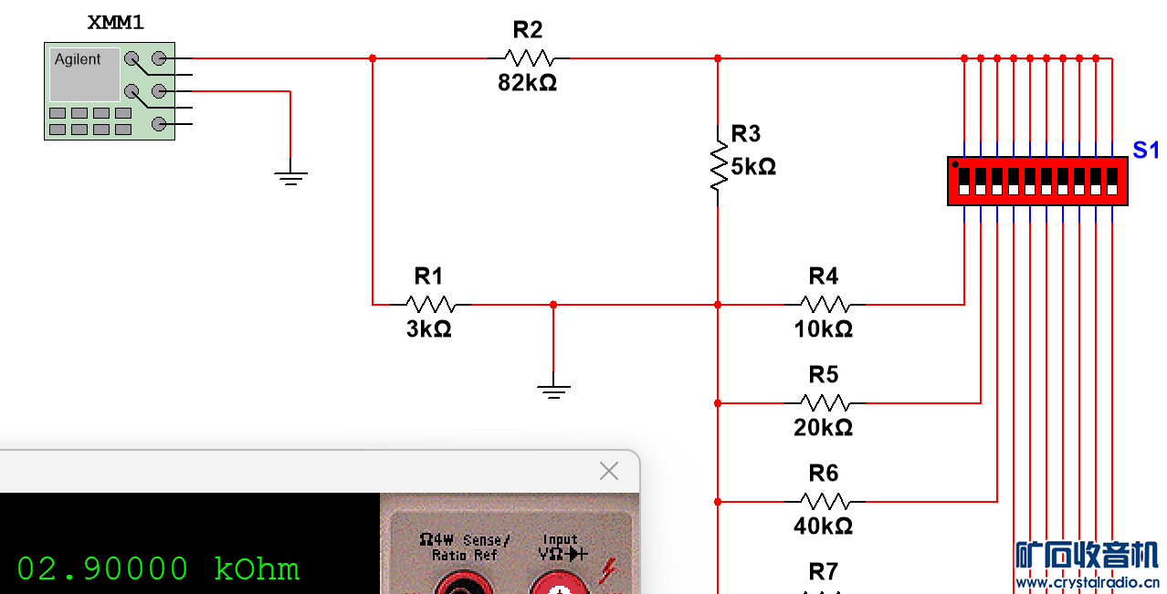

发表于 2022-11-29 21:57:58 | 显示全部楼层
我忘记了还有这个神器
 楼主| 发表于 2022-11-29 22:43:23 | 显示全部楼层
youngchun 发表于 2022-11-29 21:57
我忘记了还有这个神器
复杂不说,那个跳线一看就是灰蒙蒙的没镀金,在岭南过不了两年估计就接触不良

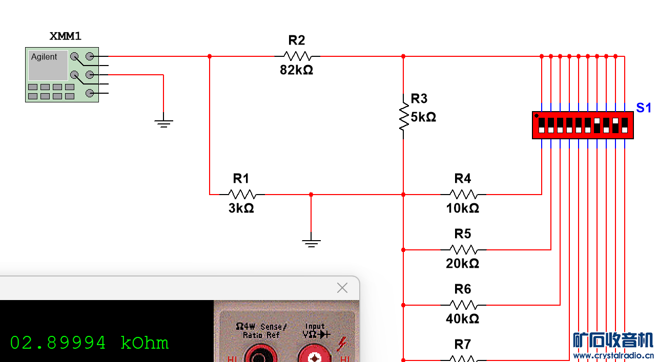

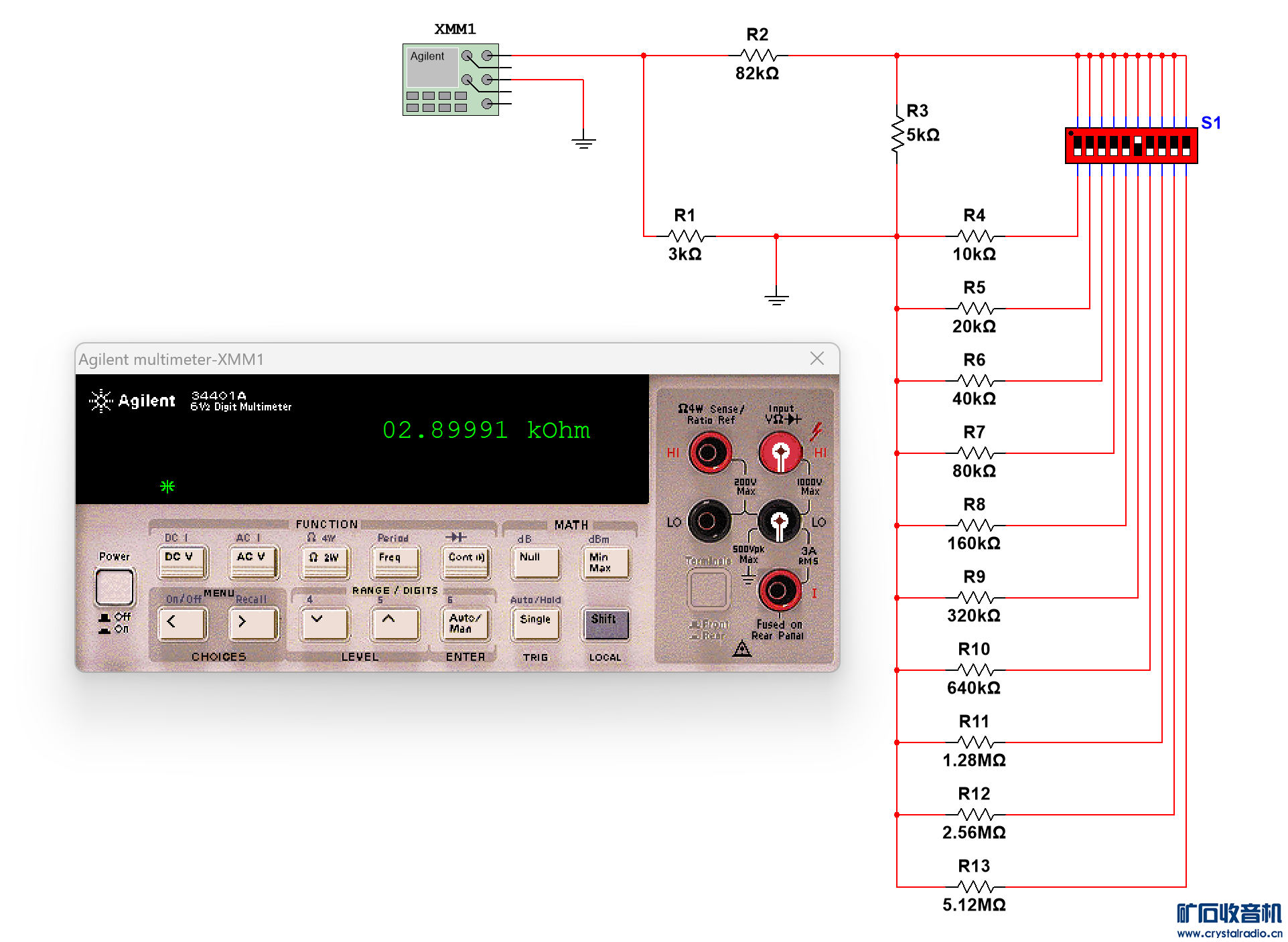

你还是用我的调整阵列吧 6 位半下一个字一个字调给你看
6、7、8 略,9:
调到整数

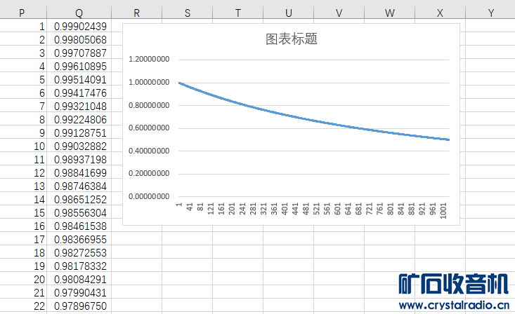

发表于 2022-11-30 09:38:40 | 显示全部楼层
现在我终于明白你这个网络的原理了。
光看拨码开关后面的并联阻值,基结果应该是:
R=R0*(1024/(1024+N))
R0是初始值,比如上面的5K,后面依次都是它的2的n次倍。
N就是开关的二进制转十进制数,右边是低位。

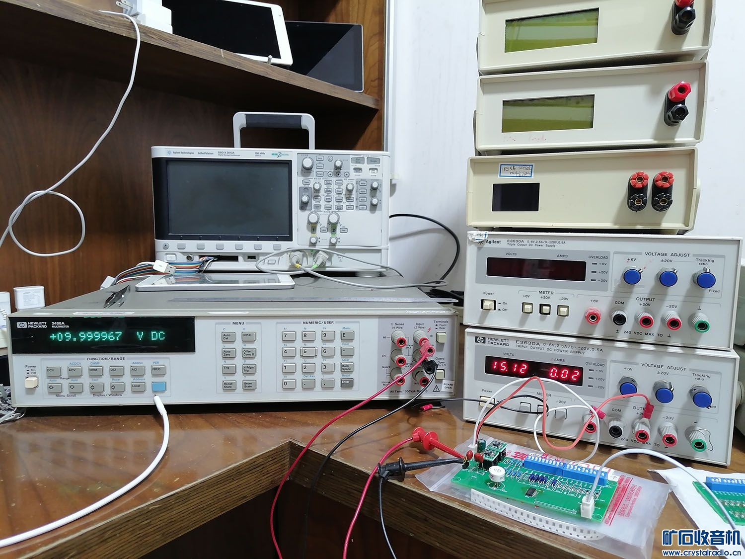

 楼主| 发表于 2022-11-30 23:11:13 | 显示全部楼层
红河310 发表于 2022-11-27 17:46
可否加个微调电位器再弄个0出来
当然5PPM温漂下这个0也稳不久,实际这板子温漂能优于5PPM吧?
冷空气来了,柳州也颇冷了吧
现在室外只有 7 度(据说今晚会降到 4 度),书房目前大约 14 度,之前微调到 10.000000 的时候大约是 22 到 23 度左右
想起来你关心的温飘问题正好这几天因为疫情没动东西就开机测了下,温度变化大约 8 到 9 度,电压下跌大约 3ppm,也就是说大约 0.3ppm/°C,而 OSOPA1001 标称 Track TCR 是 5ppm/°C,你看还是可以放心用它的
*这颗是 GW8055 里拆的,90 年代末的 399,电压 略超 7V 所以 5k、10k、20k 调整电阻未使用,最大调整电阻权重 40k,温度系数弱化倍率高达 400,因此调整网络的温度系数影响几可忽略,几乎完全就是 LM399 自身 + OSOPA1001 的综合变化
***3458 内的 LTZ1000A 温度系数指标是 0.05ppm,也就是说大概不到 10 度变化,3458 自身变化不会超过 0.5ppm,所以可认为它是准确的(测量前执行过 ACAL)。
*****3458 温度系数指标(with ACAL)是 0.15ppm,实测没有那么大

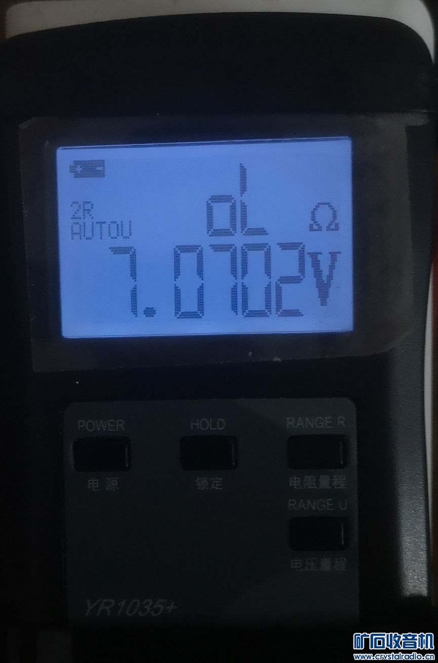

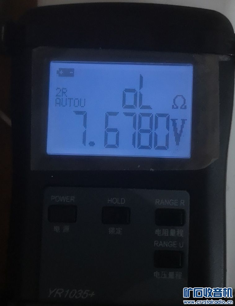

今天我就室内外温差测量了下那个差成品基准。
室内从昨天一直开着稳定的电压与温度,18.8度7.685V
放出门口2个小时(与室内模式一样电源、网线做信号线连接都不动)到这个电压不在变化。8.3度7.6780
室内外399原始电压都不变7.0702(小玩具表加温到近30度,测量数值比较接近准确值)
得到温漂结果与我原来放进冰箱冷藏室测量差不多,同是6PPM每度左右温漂。
