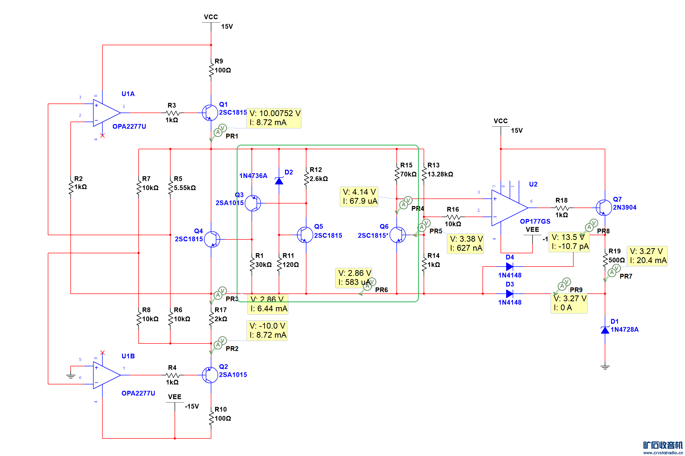

简单易做的 LM399 10V 基准,暨某 399 10V 成品简评

我们来看上一个时代最流行的 34401 这个 6 位半,使用恒温基准辣妹三九九的表的指标
显然,厂家指标是 5ppm 温度系数 实际上看运气,好的只有零点几 ppm/°C,烂的超过 1ppm/°C,本贴我用 OSOPA1001 和 399 做的 10V,数个测试下来也差不多,有好有坏,而正好 OSOPA001 指标也是 5ppm
