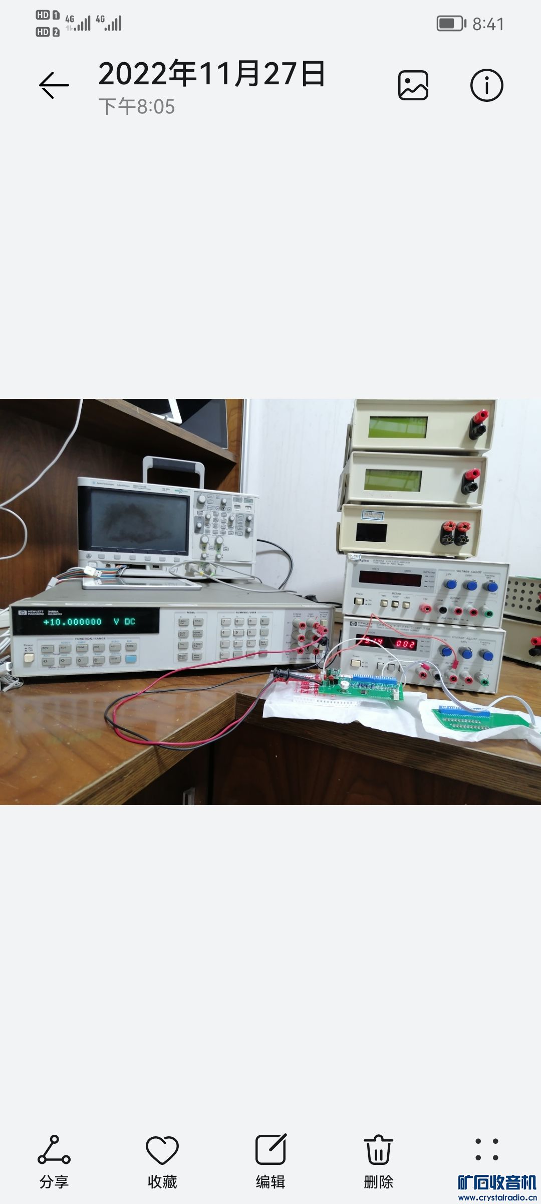

今天东西到齐了,试装实测一下
随便抓了个 399H
可否加个微调电位器再弄个0出来
当然5PPM温漂下这个0也稳不久,实际这板子温漂能优于5PPM吧?
这板子需要电阻太多不好买我先放放了。

 楼主| 发表于 2022-11-27 20:14:44 | 显示全部楼层
红河310 发表于 2022-11-27 17:46
可否加个微调电位器再弄个0出来
用电位器就趋于下流了,那是假货宝上另一家 399 的做法,你忘了那个 PCB 只有一半是 399 嘛,还有一半呢,就是微调
你要的全零
温度系数和 399 电压有关,我选用 OSOPA1001 适配的是 7V 左右的 399,偏差太大需要用权重大的电阻调整,温度系数会受到影响,前面有分析。以上面那个 399(1996 年份,拆自 GW8055)来看,5k、10k、20k 均不需要,那么最大权重 40k,和 100 欧姆电阻比就是 1:400,也就是说调整电阻会被弱化 400 倍,而 40k 电阻是 10ppm 的话,弱化 400 倍影响就是 0.025ppm,所以也就不影响 5ppm 的预期指标(该指标由 OSOPA1001 保证)。

 楼主| 发表于 2022-11-27 20:43:28 | 显示全部楼层
可否加个微调电位器再弄个0出来
吃完饭看看,没飘
虽然说温度稳定,但你要是个 100ppm 电阻肯定飘得不要不要的

发表于 2022-11-27 21:46:47 | 显示全部楼层
washu 发表于 2022-11-27 20:43
吃完饭看看,没飘
这是要赶超LTZ的节奏吗
 楼主| 发表于 2022-11-27 22:30:08 | 显示全部楼层
youngchun 发表于 2022-11-27 21:46
这是要赶超LTZ的节奏吗
辣妹三九九是 0.3ppm 温度系数,连续阴雨温度稳定,所以短时间没啥变化不足为奇
老头子温度系数几近辣妹三九九的十分之一,这可比不了,当然,这也意味着需要更大的环境温度变化才能看出它们的区别

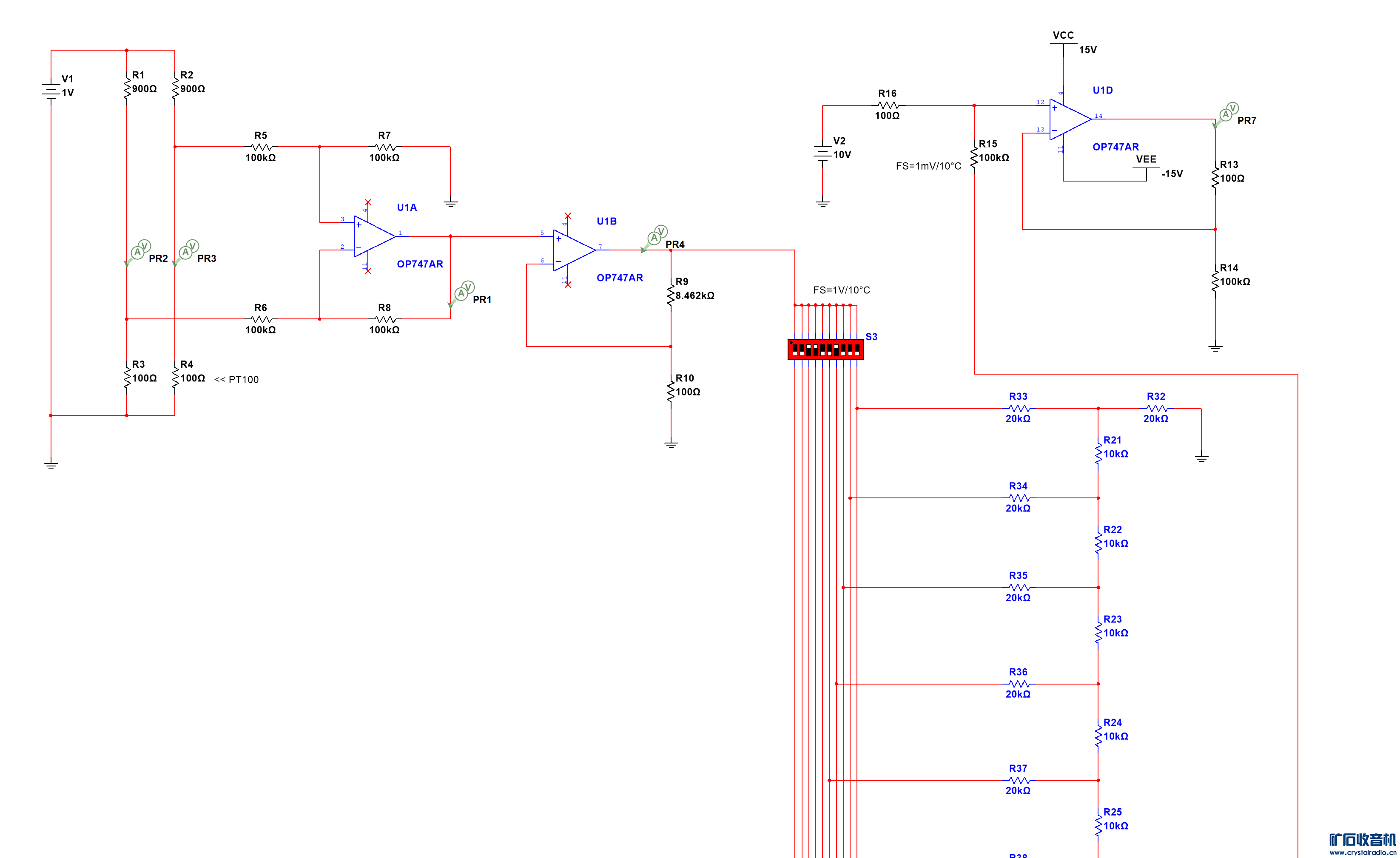

 楼主| 发表于 2022-11-28 16:30:38 | 显示全部楼层
可否加个微调电位器再弄个0出来
关于温漂这个事情,我又继续在“简单易做”基础上琢磨出一个简单易调的温漂补偿
原理是用一个 PT100 电桥测温(下图 R4 就是 PT100),得到一个和温度相关的电压,比例大约是 100mV/°C,然后用还是之前的 R-2R 电阻阵列将其细分,然后用一个 1:1000 加法器和 399 10V 电压合成,这样可以得到一个最大 10ppm/°C 的补偿:因为 10V 的 1ppm 就是 10uV,100mV / 1000 就是 100uV 也就是 10V 的 10ppm 啦 然后比如你实测做好的鸡肫是 2ppm 温度系数,那就把电阻阵列调到 200(因为它满度是 1023)也就是二进制的 11001000 就行,非常简单易调。
你如果有兴趣可以玩玩   看能不能调到近 0 温度系数出来
*其实应该调到 205(11001101),这里只是举个荔枝就随便点了
**因为 PT100 是正温度系数(大约 4000ppm/°C),所以这个补偿是对负温度系数的补偿,如果鸡肫测试下来是正温度系数就把电桥反过来接(R5 接到 R1、R3 结点,R6 接到 R2、R4 结点)就行
