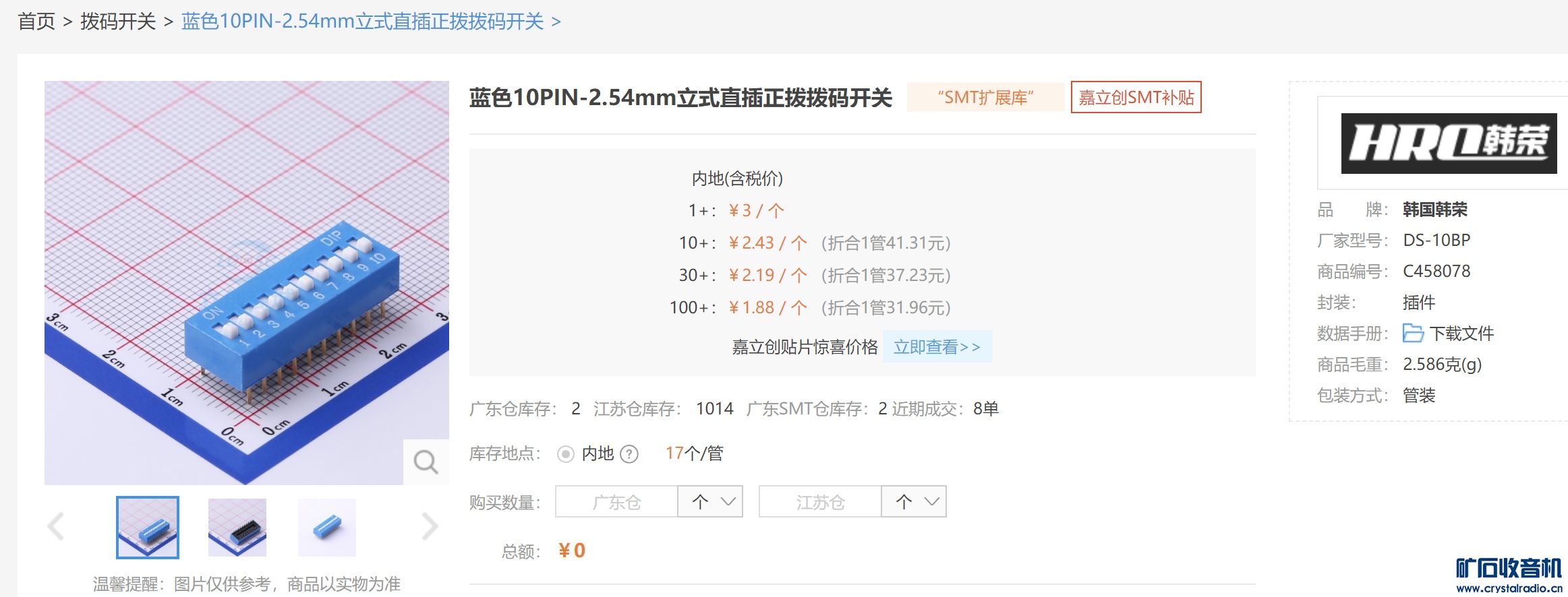

请问下瓦叔那么多样电阻在哪家能好捡呀?还有那些10位拨码开关我也找不到,搜最多只见9位的。
网络电阻OSOPA 1001 不好焊啊,90年代在厂里焊过段时间1天连加班拖焊200个都行,现在10分钟弄不好一个
昨晚测试了下对比温漂0.4PPM/C°左右确实很低。
 楼主| 发表于 2022-12-5 14:21:48 | 显示全部楼层
网络电阻O ...
拨码开关是在某目录商买的,正好人家搞活动很便宜(相对原价便宜,相对假货宝上的同类还是贵),这个是韩国韩荣的镀金开关,相对可靠
其它电阻也是在该目录商买的,主要是 1.28M,640k 和 160k 几种(320k、80k、40k 可串并联得到),其实你在假货宝也能凑齐,只是信号不清楚品质不明,在目录商购买比较可靠一些。
btw. 5k、10k、20k 三个大权重电阻我用的是我现有库存,是 PTF56 电阻,这个电阻不易买到,(如需要用到)你可在目录商选购合适的电阻代替。如使用大权重的电阻则对那个 100 欧姆电阻要求较高,也应在目录商选购合适的(低温漂)电阻。
