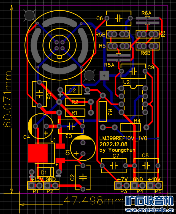

发表于 2022-12-8 17:19:31 | 显示全部楼层
youngchun 发表于 2022-12-8 12:14
两个地方用了最普通的金属膜电阻。
请问图上C6是确实存在吗?
已经莫名其妙烧了4个399,我怀疑是自己增加的1、 2脚上0.1μ电容造成的,拆除电容后就没再坏过。拆前都是通电1个星期左右就坏。
发表于 2022-12-8 22:08:03 | 显示全部楼层
红河310 发表于 2022-12-8 17:19
请问图上C6是确实存在吗?
已经莫名其妙烧了4个399,我怀疑是自己增加的1、 2脚上0.1μ电容造成的,拆 ...
这个电容是有焊接在用的。
它会对LM399产生影响?
发表于 2022-12-8 23:04:35 | 显示全部楼层
按上面的原理图,我自己又画了一版本。
因为要装到一个小铝盒里,所以尺寸有点小。
发表于 2022-12-9 12:24:40 | 显示全部楼层
youngchun 发表于 2022-12-8 22:08
这个电容是有焊接在用的。
它会对LM399产生影响?
不知道。
我是遇到莫名其妙坏了几个才怀疑,因为不见他人使用这个电容。你使用如果通电时间足够长(连续7天)不坏那可能就不是这个电容影响,我是通电7天后才坏的。拆电容后还没坏的都不坏了,新换上去的也不再坏,通电10多天了。

发表于 2022-12-9 16:45:18 | 显示全部楼层
washu 发表于 2022-12-9 15:00
这两个电阻影响微乎其微,用普通金属膜已足够
R5、R6 才重要
好的。我把板子调整了一下,把你那个调整电阻网络拼板一起做板。
装在这样一个小盒子里。(80*50*20MM)
