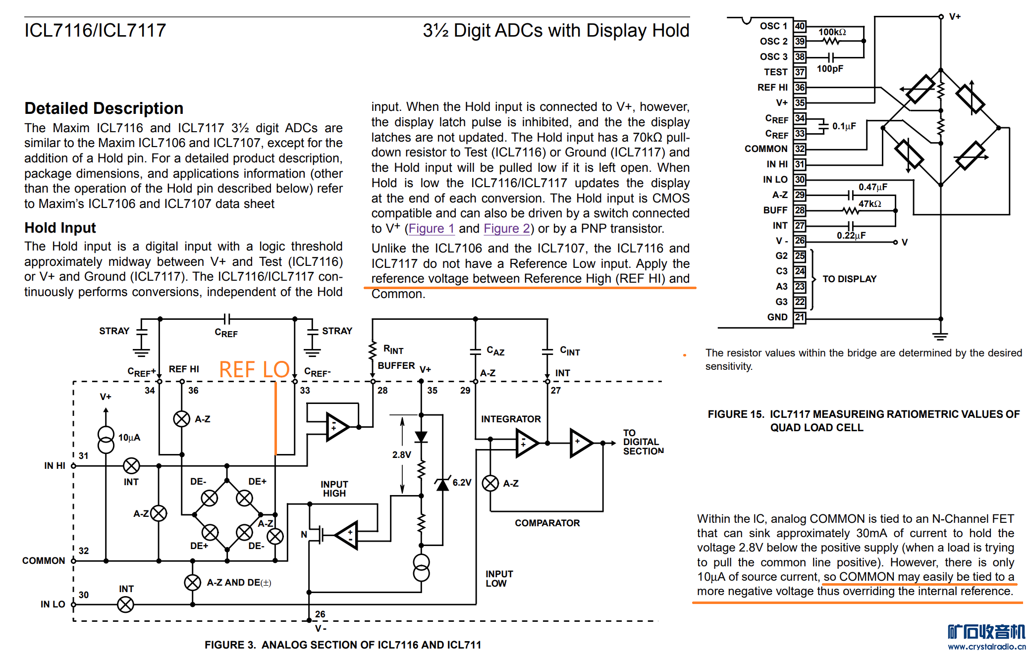

亦不熟悉,但可根据手册推定
根据手册的说法,取消 REF- 后,参考电压以 REF+ to COMM 为准
且,根据 ICL7106/07/16/17 内部原理框图和关于 COMM 的说明可知
1、COMM 通过内部一个 sink 电路和一个来自 V+ 的 10uA 电流源维持低于 V+ 大约 2.8V(典型值)的电压
2、COMM 的 sink 能力大约是 30mA,source 能力大约 10uA
3、COMM 可接到更低电压比如 GND
同时 Intersil 的 7117 原始手册也给出一个这样的(COMM 接到 GND 的差分)接法。

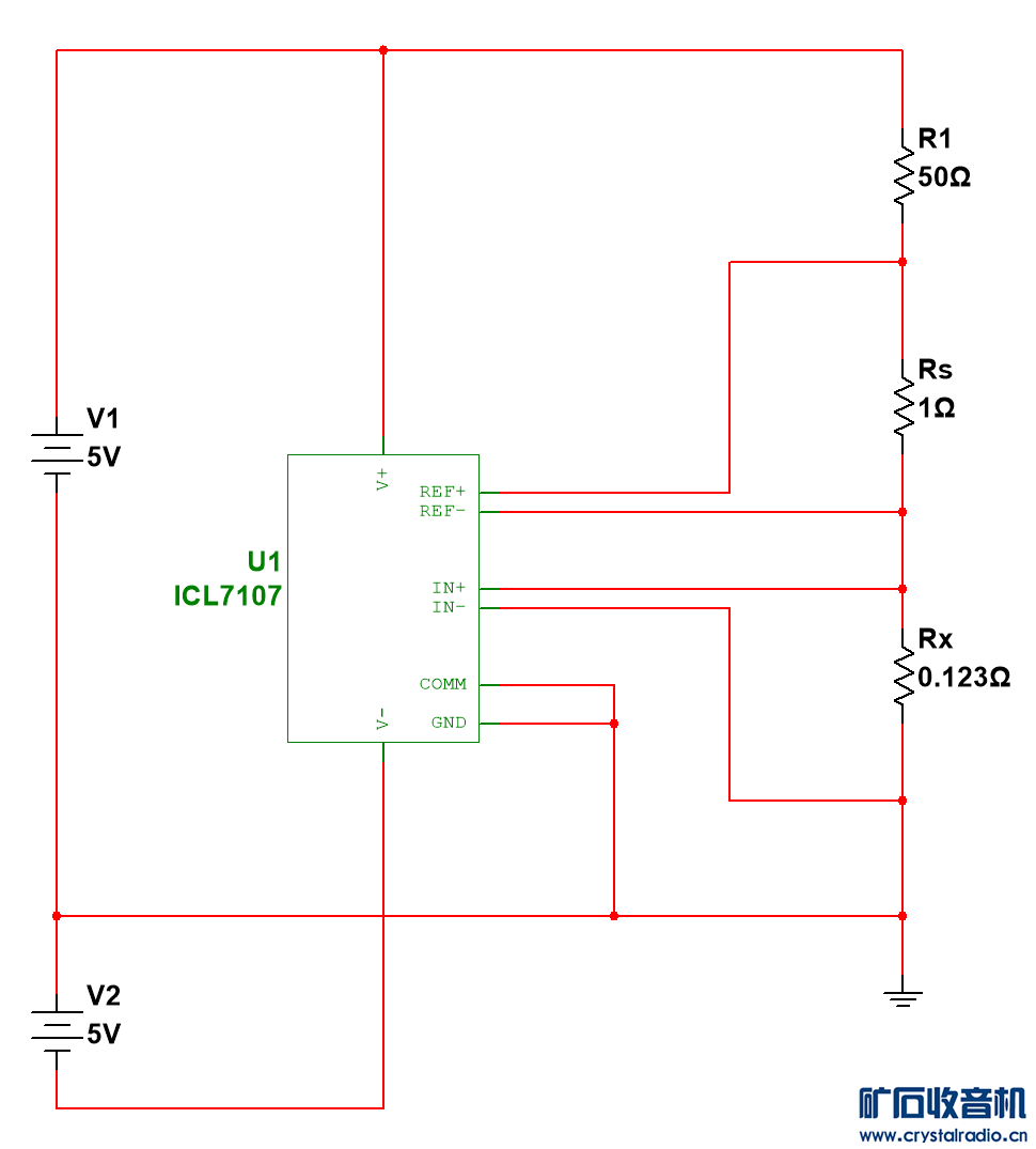

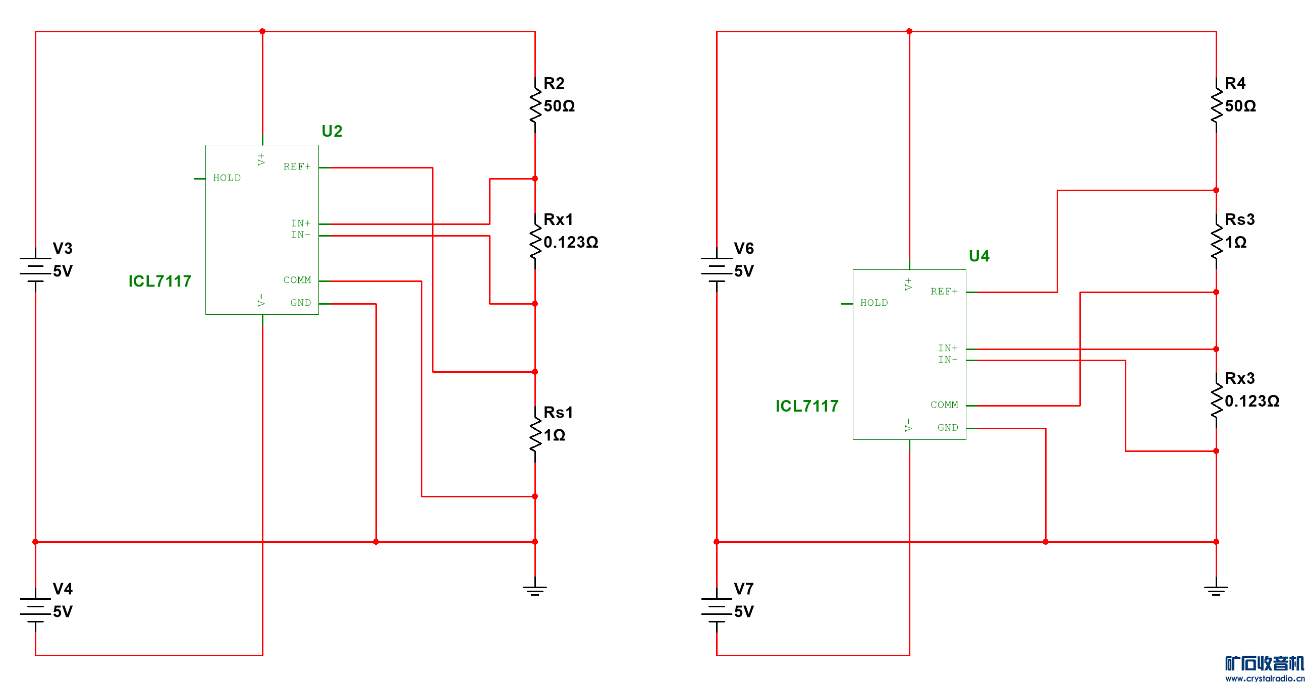

网络上普遍的 7107 毫欧表是这样的:
它其实是自更普遍的 7106 万用表电阻档更改而来,7106 电阻档通常是这样:
根据上文可知,COMM 脚可 sink 最大大约 30mA 电流以维持它比 V+ 低大约 2.8V,所以可以通过一个限流电阻 R1,然后将参考电阻 Rs 和待测电阻 Rx 串联到 V+ 和 COMM 引脚之间,把 Ref+、Ref- 接到 Rs 上,In+、In- 接到 Rx 上,测得 Rx 的值。
对手持表来说,30mA 已足够大,因为设计上手持表通常最小电阻档是 100 欧姆。但现在需要设计一个 1 欧姆量程的表,30mA 就不够了,怎么办呢?同样根据上文,COMM 是可以接到“更低(比 低于 V+ 2.8V 更低)”电压比如 GND 上的(7107 有 GND 而 7106 没有),所以可以利用这一点,将 COMM 接到电源地,将上述限流电阻 R1、参考电阻 Rs 和待测电阻 Rx 的串联接到正电源和电源地之间,然后同样接法亦是可以的。
现在的问题是 7117 没有 Ref-,但正好,根据手册我们知道它其实相当于在内部接到 COMM 而已,因此问题也不大 那就把 COMM 当作 Ref- 接入电路(的 Rs 电阻下端)即可,如下图右
我们分析一下,由于限流电阻有 50 欧姆(大约,不需要很准确),参考电阻 Rs 是 1 欧姆,待测电阻 Rx 最大 2 欧姆(最小 0),所以这将限制 COMM 端电压比正电源低约 5V(Rx 为 0 时相当于 COMM 接地,就是 5V),低于“比 低于 V+ 2.8V 更低”的电压,所以 COMM 引脚内部场管不导通,但此时会有一个大约 10uA 电流从正电源流到 COMM 引脚(然后流到 Rx),但由于该电路测试激励接近 100mA 而分辨率只有 3 位半,所以 10uA 不足以导致最末尾 1 个字的误差,因此不影响测试结果。
*如果不想这个 10uA 影响电路可按上图左接,按理说也是可以的

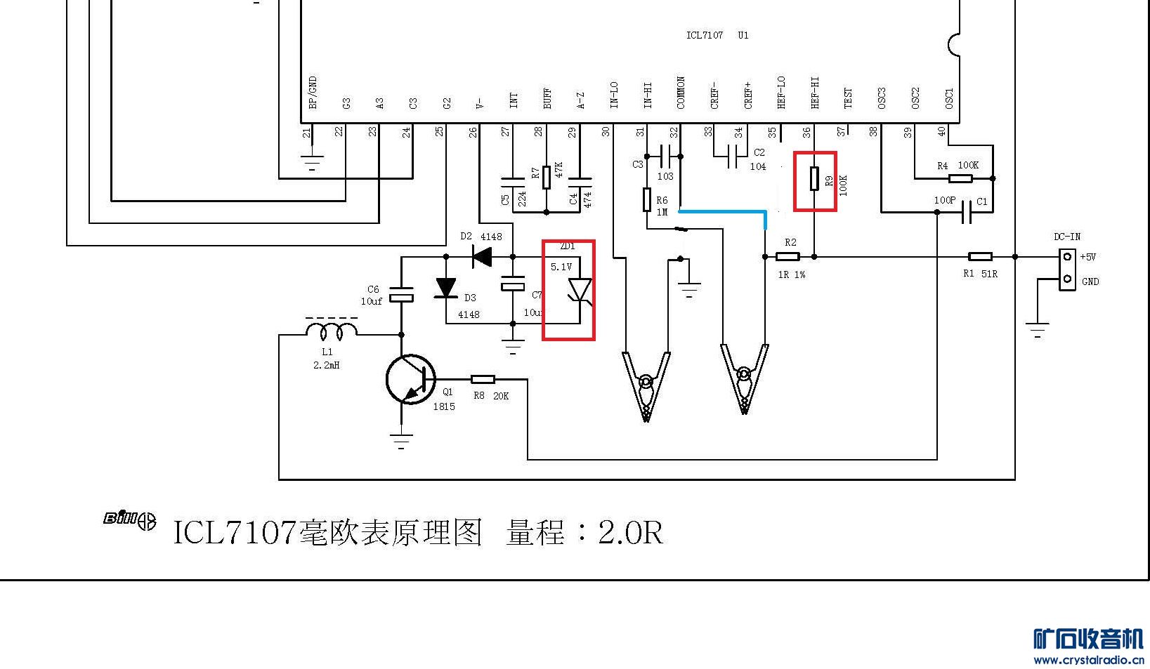

汇报一下,用右边的图,gnd in- 一组,com in+一组,上电显示1(最高位数字).四线对接显示000(末三位数字),测试r050 电阻显示050。1.5r电阻显示1450.这个应该算是成功了吗?
用左边的接法,好像会有数字乱跳,不能稳定在1.
还有就是-5负的电压产生,第一次测量有-5v,偶然有-8v。但是现在我测量就只有+1.44v,上电,数字也稳定在1(最高位数字)。
负压产生电路是下面这个,没有稳压管没接。
36脚那里也没有接那个100k,这个有影响吗?
再次谢谢washu老师。
 楼主| 发表于 2022-12-24 09:30:27 | 显示全部楼层
ITOUR 发表于 2022-12-24 00:18
汇报一下,用右边的图,gnd in- 一组,com in+一组,上电显示1(最高位数字).四线对接显示000(末三位数 ...
1、测试r050 电阻显示050。1.5r电阻显示1450.这个应该算是成功了吗
算是成功了,1.5 欧姆电阻如果准确,显示 1450,应检查积分电容是不是品质不良,可将 7117 接成电压表然后自测
2、用左边的接法,好像会有数字乱跳
可能是共模干扰的影响
3、-5负的电压产生,第一次测量有-5v,偶然有-8v。但是现在我测量就只有+1.44v
此负压电路简单是简单了就是可能不太靠谱,建议用 ICL7660
4、36脚那里也没有接那个100k,这个有影响吗
ICL7106/7107/7116/7117 厂家手册的典型电路中都没此电阻,该电阻和 R6(1M)都是万用表中为了保护(电阻档或低电压档误接高压)设置的,毫欧表正常人都不会误接高压吧,其实这俩电阻有没有都可以。当然 R6 和 C3 构成的低通可以降低干扰,我觉得可以保留但减小 R6 增大 C3 的值(时间常数不变,原 1M、10n 可更改为 10k、1u)
