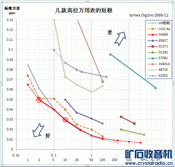

多少位是看标准差的,进入 0.1ppm 标准差可认为进入 7 位半,6871 显然是合格的,其 10PLC 下可进入 0.1ppm 的标准差
借用隔壁论坛大佬 lymex 的图,6871 在 10PLC 下低于 0.08ppm 标准差,是一个真实的 7.5 位表,不要以为这数据难看,你看吉时利 2002 表

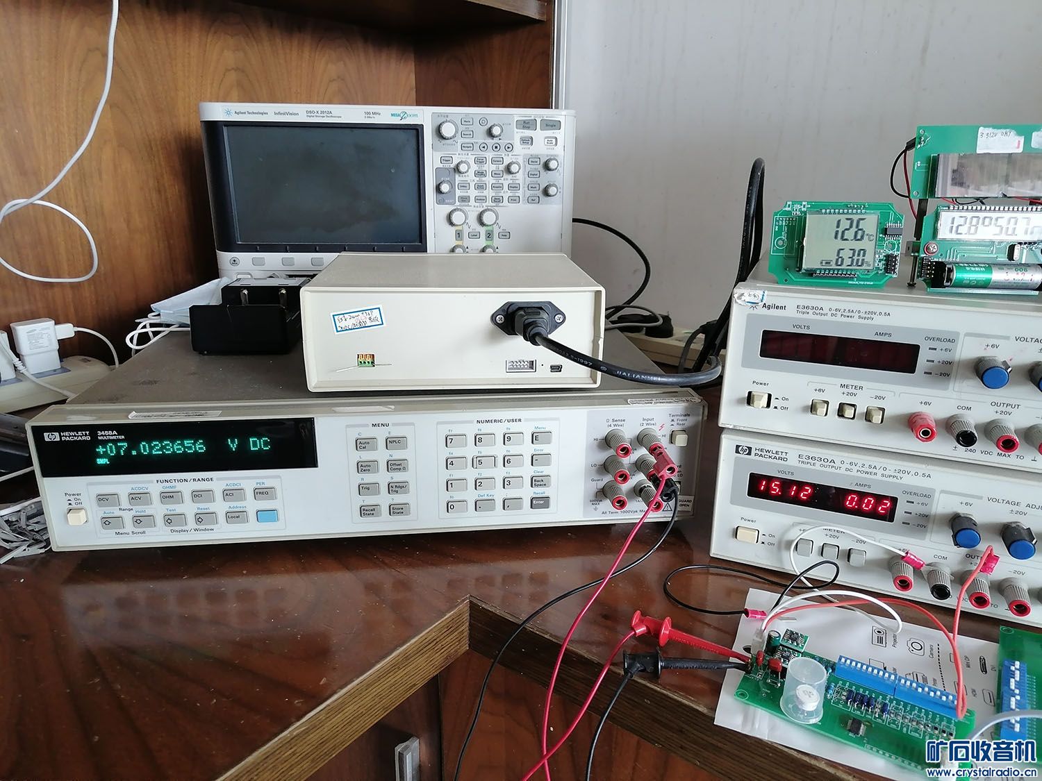

瓦叔,399是不是有好多是像我这一样的,跟店家联系能否换个399店家说他有的都是同样的性能。
我在网上搜到一文看意思也是差不多如此,8位半测量跳3位数我理解7.1234567中567是跳变的?您的399与我买拆机的都是567的5是稳定的。
网页如图
