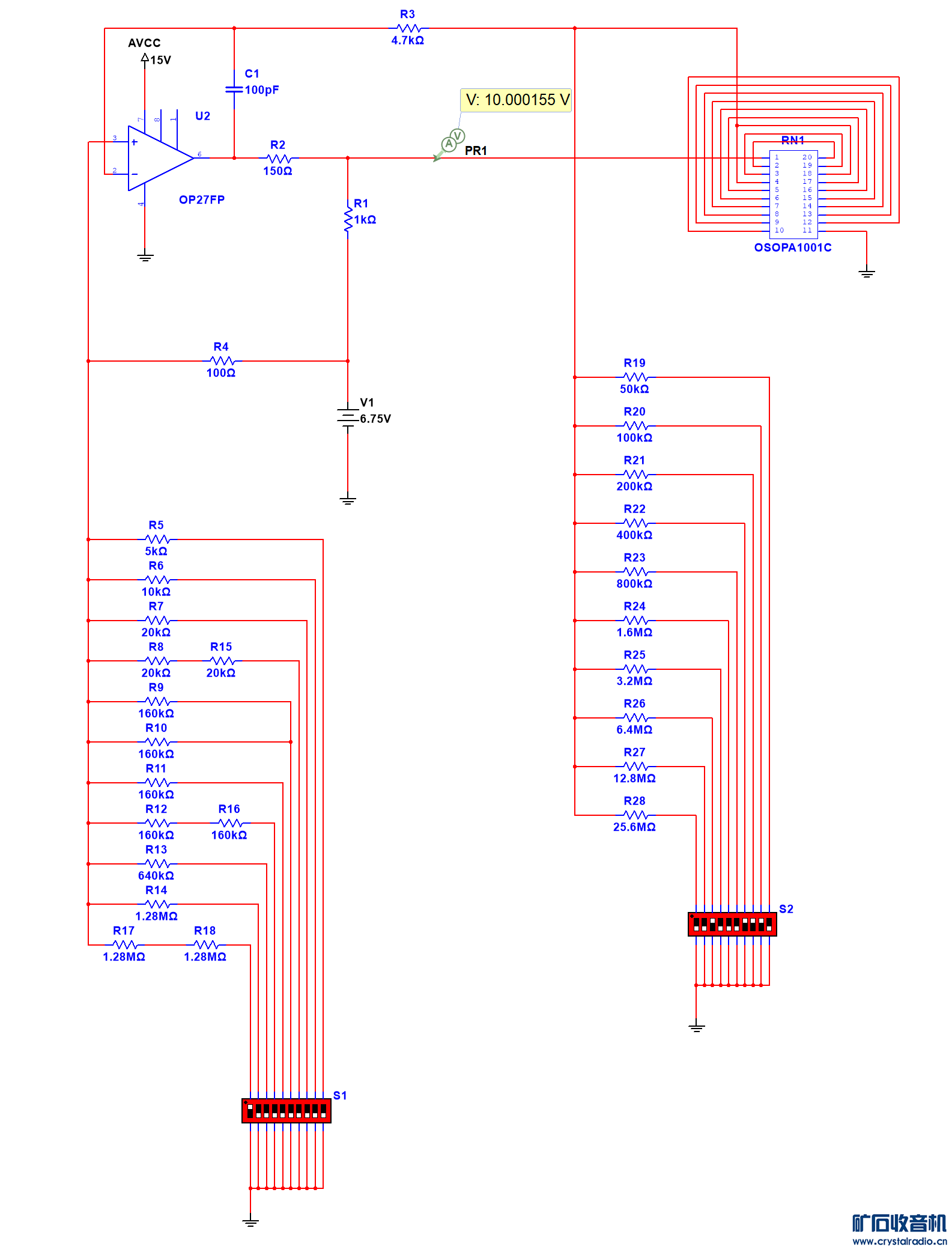

请教一下楼主,8楼的原理图中,S2开关实际上是在运放的输出到运放的正极输入之间接入了一个电阻,这不是正反馈吗?为什么不影响稳定性?这种用法我以前在国外的产品中也见过,百思不得其解。

这个其实是偷懒的设计,看 12 楼原理分析,其实本意是一个加法器,399 原始电压作为加法器的 V1(R4),另一个电压 V2,为了方便和简化设计与调节,原本是只有开关 S1,也就是说 V2 只能是 0V,这样的问题是它只适应年份比较新的 LM399,因为根据大量样品追踪,年份较新(以我发行 Voltgen 的年份而言)的 399 电压都超过 7V,所以这样设计是可以的。
但坛友们 DIY 可能不会使用全新的 399,因为现在它的价格比较不友好,所以要考虑到拆机 399 年份较早,而同样是根据一定量样品追踪看来,早期年份(最早追溯到 80 年代初)399 电压比较低,如前面坛友所述甚至只有 6.8V 多点,因此如按照我的调节设计需要引入一个高于 7V 的 V2 才行,那么从哪里引入呢,显然,我们的目标是输出一个稳定的 10V,所以,就把它作为 V2 引入了
虽然从反馈上看好像是引入了很少的正反馈,但电路还是负反馈为主的,不会有太大的问题。
当然这样设计主要还是为了简化(偷懒),目的在于可以和 S1 共用一套电阻(但其实也带来一个问题,对应开关位不能同时 ON,会短路)。更理想的设计,显然应该在 OSOPA1001(12 楼的 R6)做文章,也就是说用 S2 把另一套电阻并联到 R6 上进行电压往上的调节,也只是多一套电阻的事情,这点大家可以根据自己的实际情况出发更改
*如果还是使用 OSOPA1001,按 LM399 最低电压 6.80V 计算(手册上最低可以是 6.75V 但我没见过),并联电阻序列最大权重是 71.4k,然后依次往上乘以 2,这样不妨从 50k 开始(这样可以涵盖 6.75V 的最低电压),依次序列为 50k、100k、200k、400k、800k、1.6M、3.2M.......25.6M
*和左边的电阻序列一样,50k 可以用两个 100k 并联,400k 可以用两个 200k 串联,800k 可用两个 1.6M 并联...这样设计,最大限度减少特殊电阻值电阻的购买,电阻值都在 E24 序列中,简化了设计且降低购买成本

这是调整+输入端的电压用的,那个电阻还真不是反馈用,而是LM399中齐纳管的输出电压分压用的。

从直流的角度看,是这样。但是确实是从运放输出到+级输入之间接了一个电阻,从反馈的角度,就是正反馈啊!如果从动态角度,假设某种扰动让运放输出上升,这个上升会反馈到运放+级输入,造成输出上升更多……这便是正反馈了。但是实际上这种情况不会发生,我实测过。但是就是想不通为什么?

V1就是个低阻抗的电压源,它使之后所接的所有电阻网络成为了直流分压器。V1的阻抗最大也不过为10欧以内,通过R1与V1内阻建立的分压为输出信号的1%以下,建立不起振荡。实用中的V1设置电流稍大些,内阻可降至更低,在LM399的情况下,低于1欧是常见的,这样就更不会振荡了。
上电伊始,V1内阻极大,运放可迅速建立输出,一旦V1导通,电压就被箝位在稳压值上了。

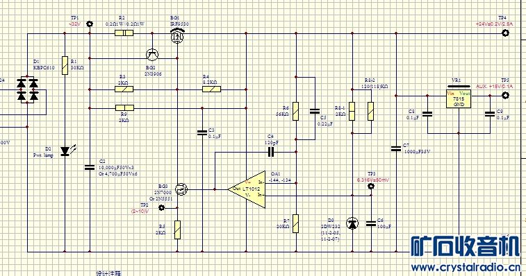

longshort 兄,您是2DW23X的专家,拜读过你的几个帖子。2DW23X是不是要加一个恒温控电路比较好?

若是做单纯的电压基准,当然是有恒温控制好,否则的话,在一些无须恒温的电路里,例如我的小功放电源,也用了2DW23x,只要按测出的零温度系数点处的工作电流设计,也能获得不错的稳压效果。这是我的功放电源中应用的电路:
