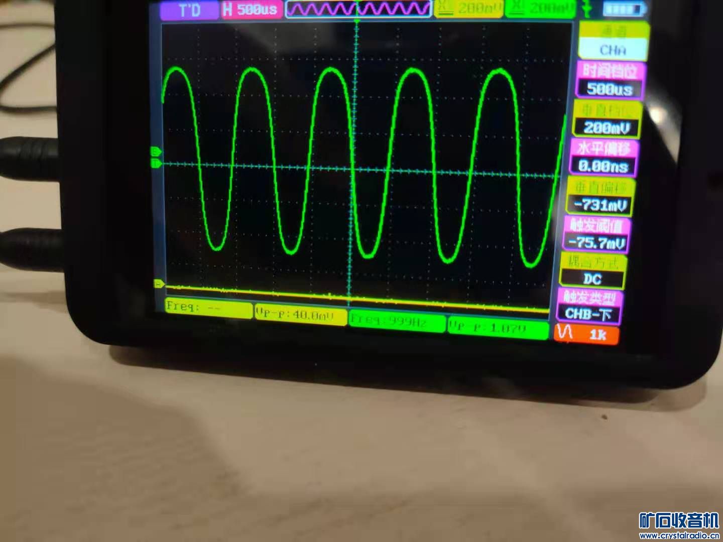

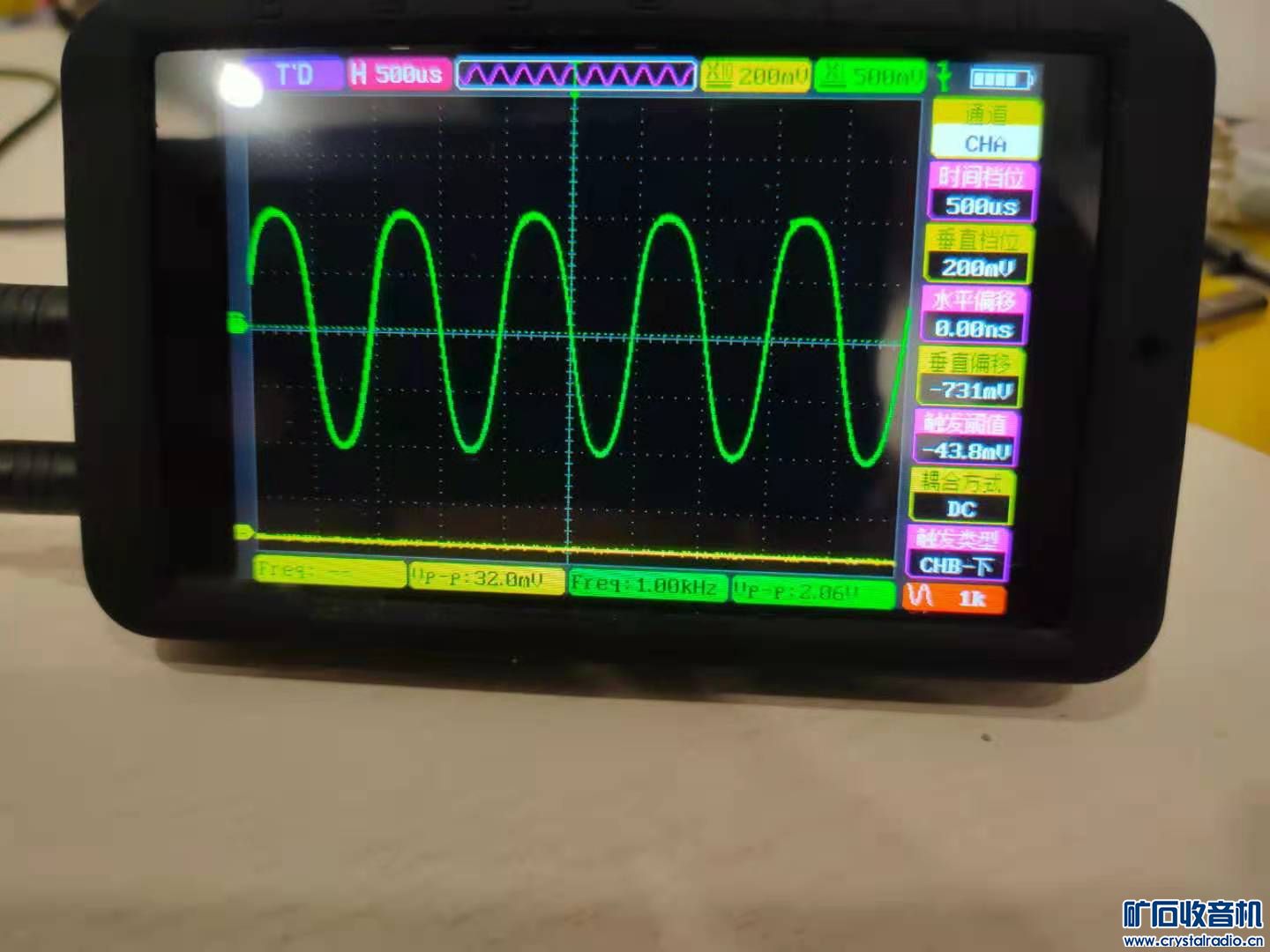

正弦波放大后严重变形了,这说明你的放大器严重失真!不失真(波形不变或极小变形)下的幅值才有意义!
可这样试一下:逐步降低1Khz正弦波输入幅值,使放大后的波形不变形或稍有变形时,再进行测算!
发表于 2021-9-16 08:13:34 | 显示全部楼层
这种电路在保持输入信号不变时,输出信号的失真度随负载阻值变小而显著增大,只有降低输入幅度才能减小失真。这是此电路不适合低阻耳机的原因。楼主测量时最好把输出保持在1Vpp以内,不失真为准。

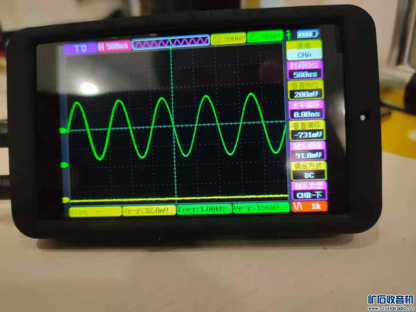

 楼主| 发表于 2021-9-16 08:53:44 | 显示全部楼层
由于示波器输出最小幅度是0.5V,我只好串接了一个1M电阻在输入端,降低输入幅度到156mv
此时100欧姆负载波形为:
50欧姆波形为:

发表于 2021-9-16 13:46:26 来自手机 | 显示全部楼层
输出电压基本上随着负载阻抗变化,说明输出阻抗比较高。楼主的示波器电压测量精度受限(只三位有效数字),粗略估算,输出阻抗1k左右。。不过失真仍然可能造成误差,楼主有兴趣的话,把负载阻抗从50k一步步降到50欧,画出输出电压随负载阻抗变化的曲线,看看低阻区有没有明显的拐点。

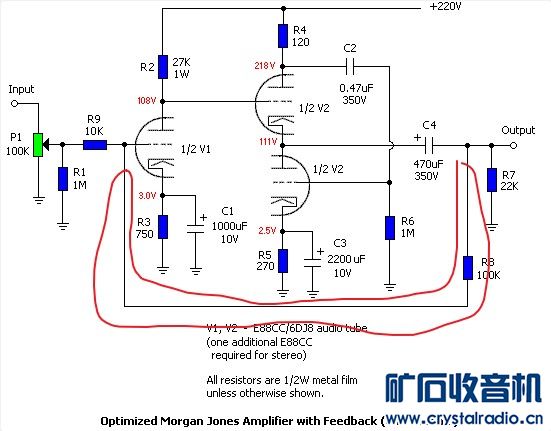

29BBY 发表于 2021-9-15 10:10
刚刚租的earmax EMS耳放到了,正在试听
放俩别人画的此耳放电路图
用正负电源 零电位输出,再结合T7双三极管做差分 直耦  构成交流放大器零电位补偿。这才是OTL的精髓
发表于 2021-9-16 14:04:33 | 显示全部楼层
mjt110 发表于 2021-9-16 08:54
不知这次的能用不,上班去了,若还不行,得今晚下班回来继续测
你的6N1工作点是170V -2v左右。我看了6N1的曲线 动态也确实工作在良好的线性范围内。也就是说工作点没问题。
所以你先要引大环 把输出控制在2vp 。 输入0.5v.不带负载输出2Vp看波形良好。这才有检测的基础。
然后再接入负载100欧 用示波器看带载电平 及波形 良好,就能测出此电路的输出阻抗

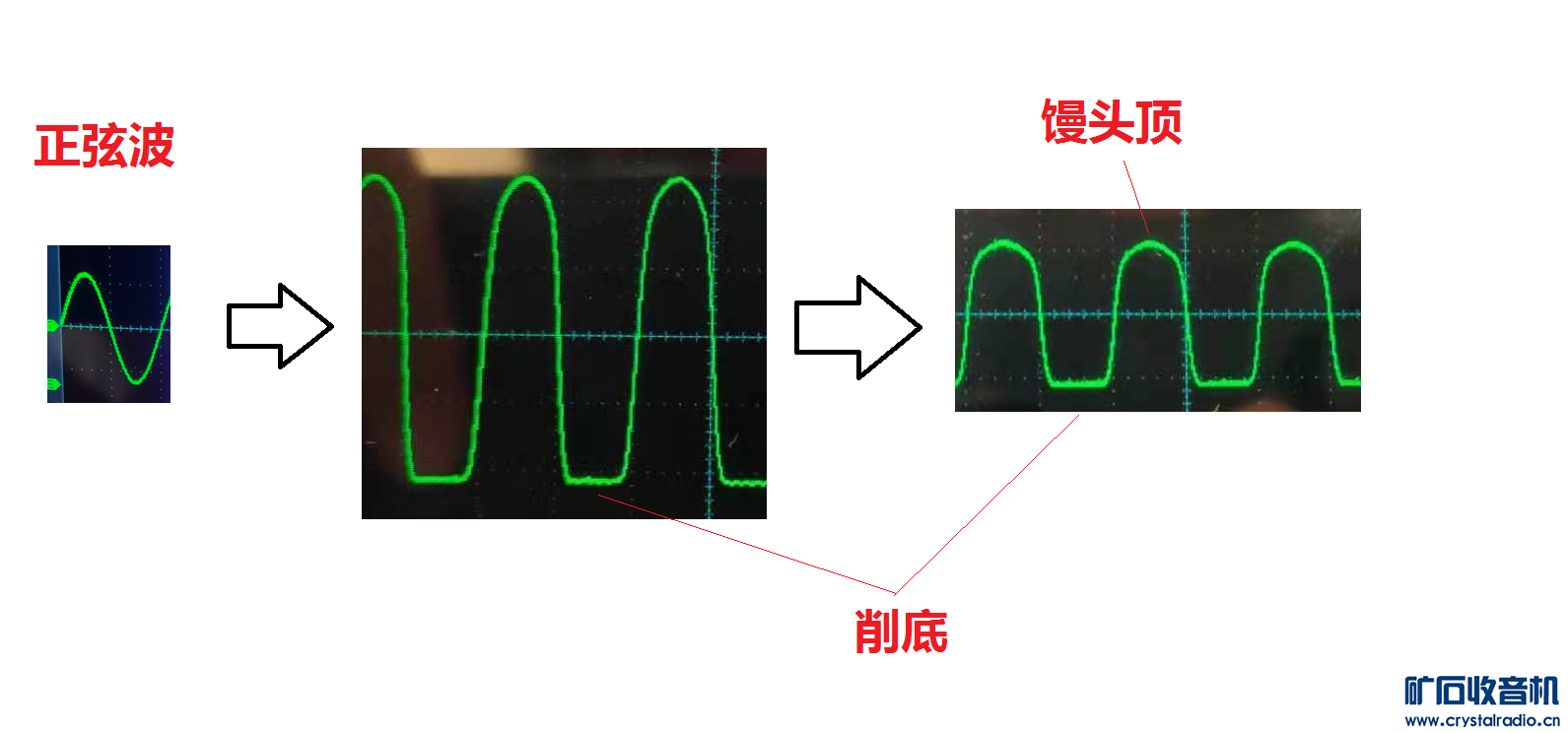

当前带100欧姆负载的波形,看着怪怪的,貌似正半周头部偏圆,负半周头部偏尖,大家帮忙看下是不是这样。是输入信号幅度依然较大,引起的失真么?另外,电路实际的信噪比怎么测量?谐波分析怎么搞呢?
