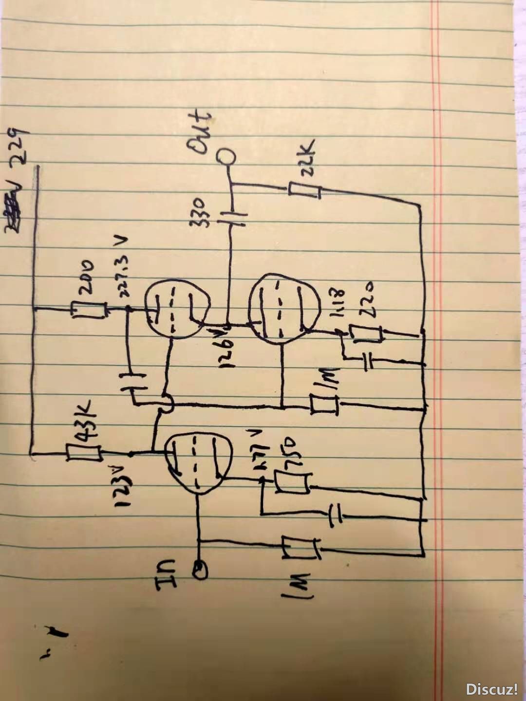

新人尝试制作6N1耳放

引大环是这样弄么:
串联的电阻必须保留,否则构不成并联负反馈。电位器可以去掉。
 楼主| 发表于 2021-9-16 15:27:26 | 显示全部楼层
好嘞,串联电阻用10K,负反馈电阻用100K,这两个取值没有问题吧

已经加了电源变压器了,220转220的变压器,灯丝供电也改了,用灯丝牛(220转AV 6.8v)供电,三个灯丝并联

mjt110 发表于 2021-9-16 14:44
当前带100欧姆负载的波形,看着怪怪的,貌似正半周头部偏圆,负半周头部偏尖,大家帮忙看下是不是这样。是 ...
如果是一个好的电路程式,各级直流工作点设置合理并配合得当,总能找这个不失真(或很小失真)的最小阻抗值;如果电路程式不好,或某级直流工作点不合理,级间配合又不当,就是小信号放大也会失真!
输入信号幅值问题:一般根据第一级的栅负压的大小来定。例如:栅负压是 -2V,输入信号幅值可取为它的30%~50%,即0.6~1V,当然,还要根据实际需要来定!业余水平,仅供参考!(深谙其理,才能活用,不可照本宣科,教条也)
老胆LAODAN 发表于 2021-9-16 15:37
如果是一个好的电路程式,各级直流工作点设置合理并配合得当,总能找这个不失真(或很小失真)的最小阻抗 ...
多谢前辈指点,我后面的输入信号幅值已经到了156mv这个级别,是不是已经不大了,这个正半周和负半周的不对称,有没有可能是因为自倒相推挽的原因(我瞎猜的

多谢前辈指点,我后面的输入信号幅值已经到了156mv这个级别,是不是已经不大了,这个正半粥和负半周的不 ...
此电路架构能降低输出阻抗是毫无疑问的,但它的发明时间和发明者我不知,发明初衷是否为高保真放大(或称线性放大),我也不知!

昨晚回家后加了负反馈,并量了下几个点的静态电压
是不是需要调整下静态工作点

改成变压器供电了,220转220,整流滤波后空载280左右,带载后230左右

老师们怎么不发表意见啊!那我就先来个抛砖引砖吧!
感谢前辈详细的计算!
发表于 2021-9-17 15:32:23 来自手机 | 显示全部楼层
这是用一个网上下载6N1的Ua-Ia曲线粗略计算的!各批管子曲线难免不同,所以所标数值还要根据实际做或大或小的调整!
发表于 2021-9-17 15:45:15 来自手机 | 显示全部楼层
自倒相的200欧电阻也可做或小或大的调整!
