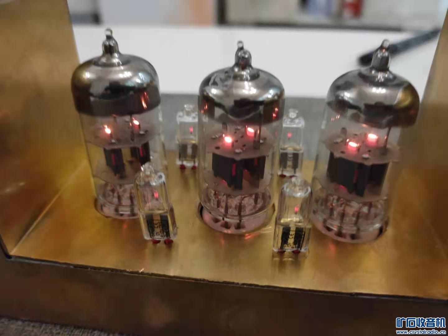

灯丝
之前买了一个10w的灯丝变压器,标称6V,实际空载6.8V,带载5.9V。开机半小时左右温度有点高,50度左右,于是就买了一个6V 20W的,空载竟然7.8v,带载6.9v,不知灯丝能不能扛得住,是不是需要分压?
发表于 2021-9-20 21:25:05 | 显示全部楼层
mjt110 发表于 2021-9-20 21:15
之前买了一个10w的灯丝变压器,标称6V,实际空载6.8V,带载5.9V。开机半小时左右温度有点高,50度左右,于 ...
10w的灯丝变压器两只,初级串联次级也串联(注意同相位),就不发热了!

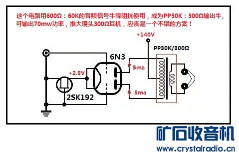

发表于 2021-9-22 07:09:52 | 显示全部楼层
发表于 2021-9-22 09:48:14 | 显示全部楼层
发表于 2021-9-22 09:55:06 | 显示全部楼层
请问这是什么绘图软件?
发表于 2021-9-22 10:00:22 | 显示全部楼层
29BBY 发表于 2021-9-22 09:55
请问这是什么绘图软件?
这么简单的图,没用什么专业软件,就是用电脑自带的【绘图】,东裁西剪,拼凑而成!

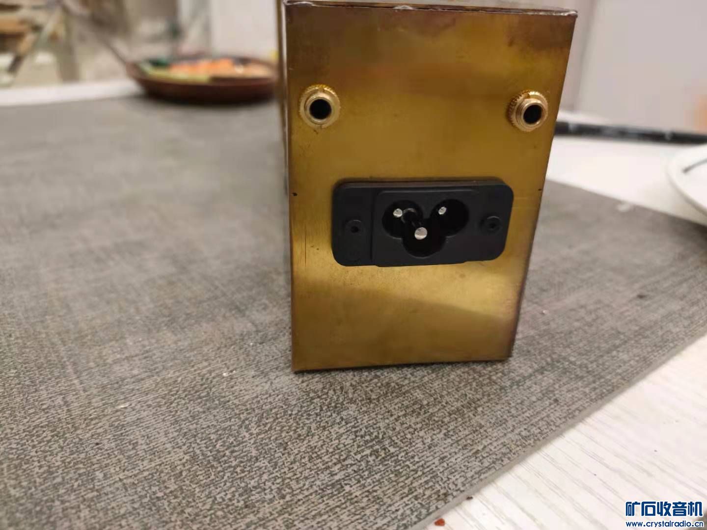

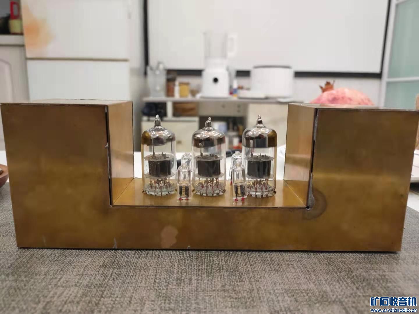

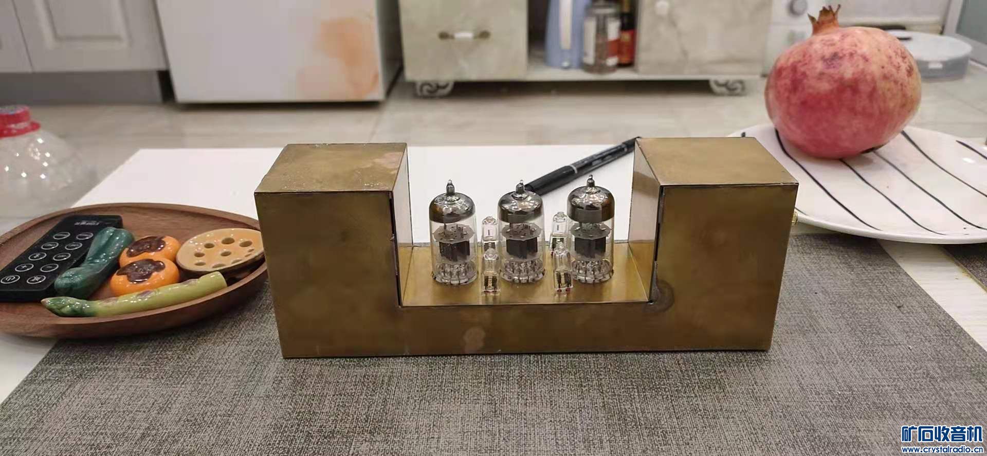

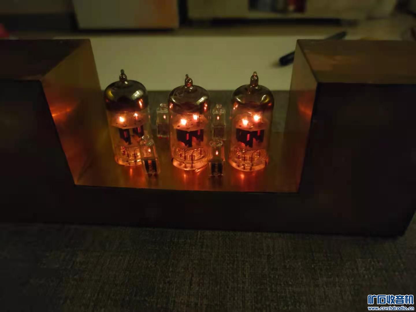

 楼主| 发表于 2021-9-29 10:34:33 | 显示全部楼层
总装完毕,由于灯丝变压器实际输出电压7.8v,带载6.9v,怕灯丝扛不住,加了四个15w灯泡并联后串接在灯丝电路里分压,每个灯泡450ma,刚好处于微微发光的状态,450ma时灯泡压降在0.8v左右,刚好把灯丝两端的电压降到6.1v左右。
没有开关,没有音量电位器
连上手机耳机后,暂停音乐,耳机有低频的嗡嗡声,貌似跟墙外的空调外机的声音一个节奏。耳机上带有一个音量调节电位器,将该电位器旋转一丢丢角度,嗡声消失。
如果连一个不带音量调节的耳机,估计体验不太好,嗡嗡声挺烦人的。不知是否可以在输出端串接一个电阻,让其他耳机也免于嗡嗡声的困扰?
