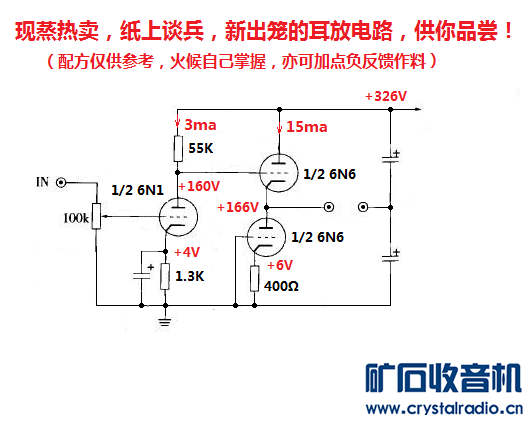

一直想做一款胆机,但变压器等大部件不好制作,成为拦路虎。想在某宝买一个电子管耳放,又发现好多产品只是加了个电子管给灯丝供电,让人气愤。偶然间得到一个电路,6N1的,OTL电路,阳极电压280V,可以直接由市电整流得到,于是想做一个不需要变压器的耳放。灯丝用18650供电。上电路图
电路已基本完成,还没总装,外壳捣鼓中:
有几点疑问想请教论坛里的大佬:
1, 6N1的第九脚需要接地不?
2,音量电位器拧到 60%~80%这个区间,有明显底噪,这个区间之外又恢复宁静,不知为何。。。
3,胆管运行时很烫,用测温枪量了下,100多度,是否正常呢
4,输出电容用了330uf,有必要这么大么。。。400V 330uF的电容个头很大,占地方
补充内容 (2021-9-9 10:32):
补充下灯丝供电问题:
灯丝使用5节18650串联供电,21V,灯丝每管6.3v,3管共18.9v, 600ma,再串一个4欧姆电阻,能工作了。但是三只管子虽然是同一批买的,中间管子实际分压6.4v,两侧管子实际分压在6.0v左右
补充内容 (2021-9-9 10:49):
这个电路的输入端的1M电阻的位置有点疑问:实际焊电路的时候,我是把1M电阻接在了100欧姆电阻的右边,而不是左边,这两者区别大么
补充内容 (2021-9-9 11:11):
感谢各位大佬对安全问题的提醒,这就回去加装个1:1的隔离变压器,只是机壳当初设计的很小,不知能不能装得下
补充内容 (2021-9-16 15:38):
已根据坛子里的前辈的建议,使用220转220的隔离牛供电,灯丝供电也抛弃了串联供电的方案,用av6.8v的灯丝牛供电,三个管子的灯丝并联

发表于 2021-9-8 16:23:37 | 显示全部楼层
!!!直接由市电整流取得工作电压,用于耳放太危险!!!
需要一个隔离的电源变压器。
6N1的9脚需要接地。
在音量电位器 60%~80%这个区间噪声是自激,建议减小输入接地1M电阻。
电子管温度正常。
电源加个1:1隔离变压器吧!很好买,安全第一。
1、接
2、多半是电位器质量问题,换品牌货试试
3、正常。尤其是最后的WCF输出级,为了低输出阻抗,把静态电流调到12mA,两个屏极就4W。
4、就是靠大电容换低频。高阻耳机可以小一些,低阻要大一些。省去了输出变压器,再想省输出电容,就只能玩石机了。。
一直很好奇这种OTL耳放的听感。电子管天生不适合驱动低阻负载,OTL的话只能采用WCF输出级或者深度电压负反馈。市面上口碑不错的earmax就是共阴+srpp+深负反馈,据说声音细腻,而且不适合大开大合的音乐。
楼主这电路可以改一下,加电压并联负反馈,输出阻抗还能再低。

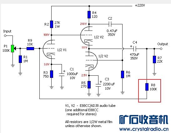

加负反馈,是不是在输出端加一个电阻到输入栅极就可以了。另外,这个电路的输出阻抗该怎么计算呢
发表于 2021-9-9 11:05:33 | 显示全部楼层
发表于 2021-9-9 11:15:34 | 显示全部楼层

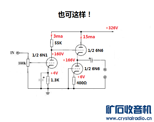

 楼主| 发表于 2021-9-9 11:23:09 | 显示全部楼层
这个好简洁啊,输出电容需要用多大呢。
6N6 能换成6N1么
发表于 2021-9-9 11:29:20 | 显示全部楼层
mjt110 发表于 2021-9-9 11:23
这个好简洁啊,输出电容需要用多大呢
没有特殊要求,与其他图的差不多就行!
发表于 2021-9-9 11:48:49 来自手机 | 显示全部楼层
6N1内阻大,屏流小,不适合低阻输出!如用6N1输出,加个自耦变压器应该不错!
发表于 2021-9-9 11:59:23 | 显示全部楼层
这图用电容来抬高直流电位,挺有创意。不过本人觉得安全性不高。很可能有直流流过耳机。包括下面那图,输出对地没有电阻,耳机接入后输出电容会先通过耳机对地放电,不安全,无论对耳机还是对耳膜
