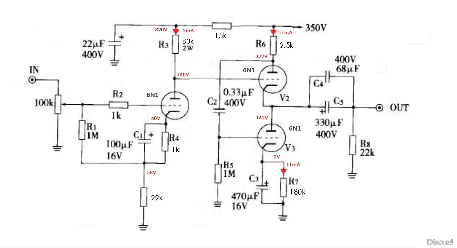

新人尝试制作6N1耳放
发表于 2021-9-17 15:52:52 来自手机 | 显示全部楼层
还要加入负反馈!总之就是向失真小(波形好),带负载能力强两个方向进行调整!

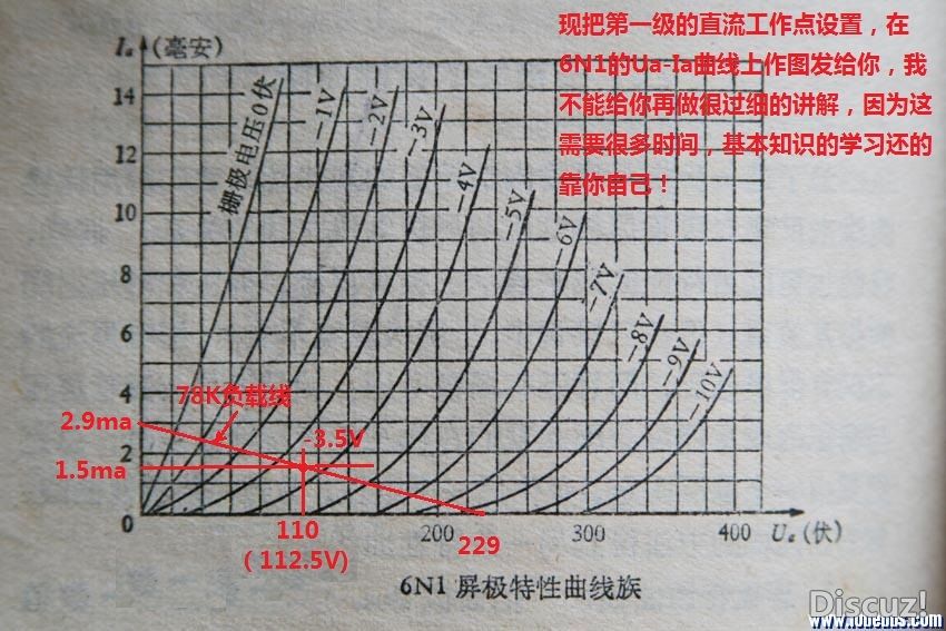

这是用一个网上下载6N1的Ua-Ia曲线粗略计算的!各批管子曲线难免不同,所以所标数值还要根据实际做或大或小 ...

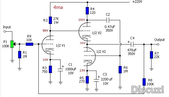

想趁机问下前辈,左边这根电子管的屏流,取1.5ma跟取4ma,主要有啥区别呢?屏流的选取要参考哪些参数、图表呢
 楼主| 发表于 2021-9-17 17:45:19 | 显示全部楼层
再具体点,比如上面这个部分,假如屏流设置到3ma,阳极电压115v,栅负压3v,供电230v,在这种条件下,R1、R2的计算过程应该是怎样的呢

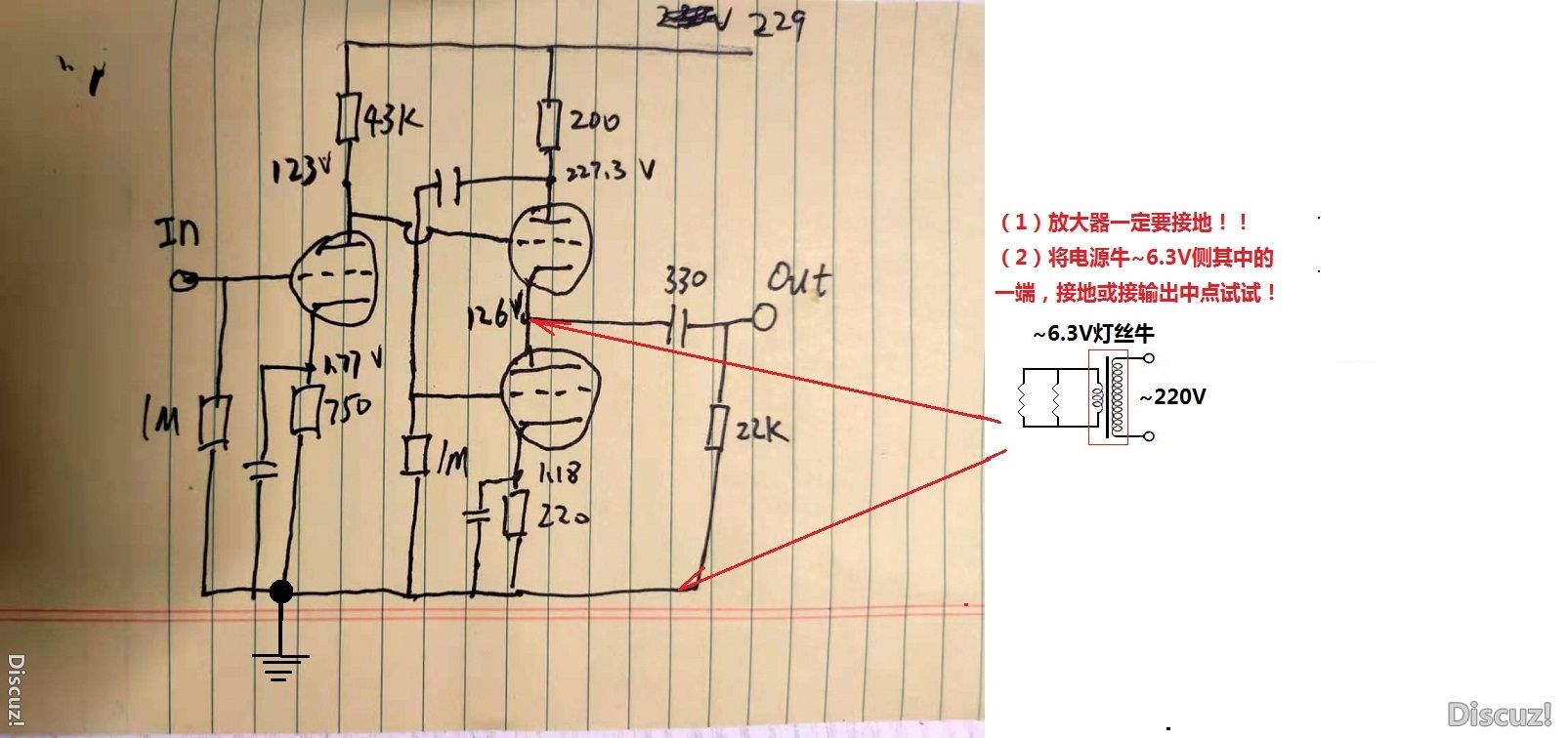

对了,昨晚调试的时候,在空调关闭、周围环境安静的时候,能听到耳机有底噪。现在灯丝供电是交流直供,有无必要整流滤波后再给灯丝供电呢?
发表于 2021-9-17 21:45:02 | 显示全部楼层
mjt110 发表于 2021-9-17 19:46
对了,昨晚调试的时候,在空调关闭、周围环境安静的时候,能听到耳机有底噪。现在灯丝供电是交流直供,有无 ...
发表于 2021-9-18 15:13:24 | 显示全部楼层
老胆LAODAN 发表于 2021-9-17 13:28
老师们怎么不发表意见啊!那我就先来个抛砖引砖吧!
按照老胆老师讲述的知识和经验,在楼主老师提供的6N1耳放电路基础上,对照特性曲线,尝试把电路按照自己的理解,进行了完善和修改:
发表于 2021-9-18 15:32:27 来自手机 | 显示全部楼层
柳下花言 发表于 2021-9-18 15:13
按照老胆老师讲述的知识和经验,在楼主老师提供的6N1耳放电路基础上,对照特性曲线,尝试把电路按照自己 ...
改过后的前级工作点和楼主降低B+后取得的工作点基本一致(屏流稍微大一点),后级静态电流提高了,阳极反馈电阻增大,反馈深度有增加,总体还是向好的
只是电位器抽头处要串电容,否则高电位对前级造成伤害
发表于 2021-9-18 16:15:08 | 显示全部楼层
29BBY 发表于 2021-9-18 15:32
改过后的前级工作点和楼主降低B+后取得的工作点基本一致(屏流稍微大一点),后级静态电流提高了,阳极 ...
老师讲的甚是! 前级低电位,现在有58V电压,输入级是应该加隔直电容。
